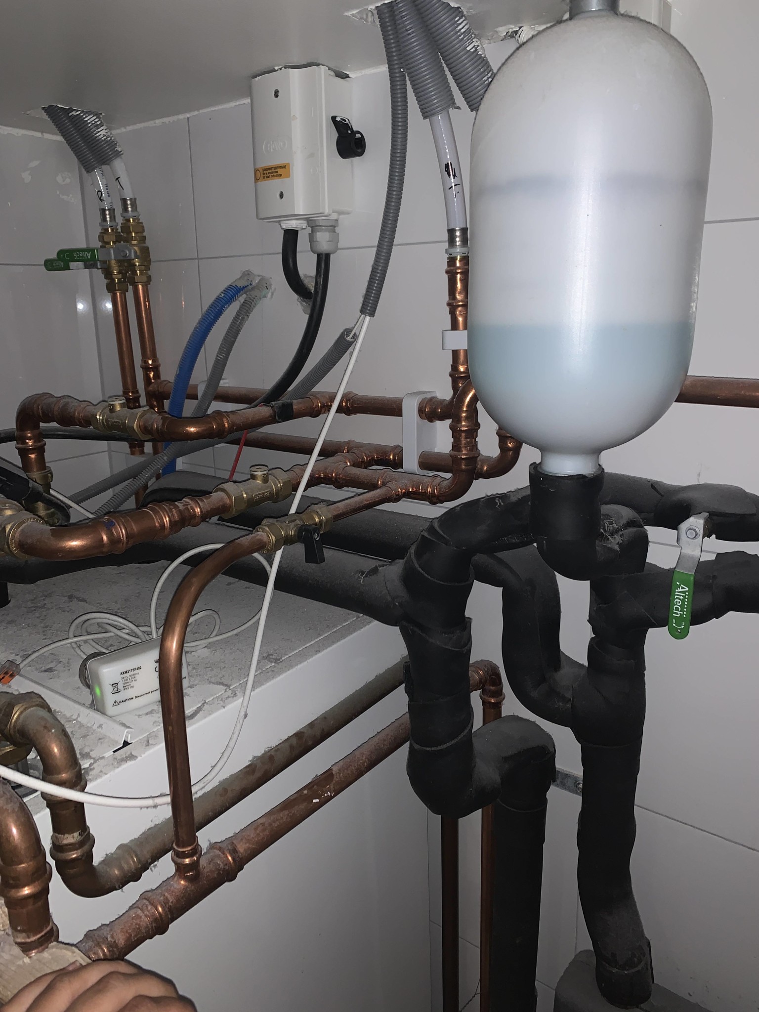

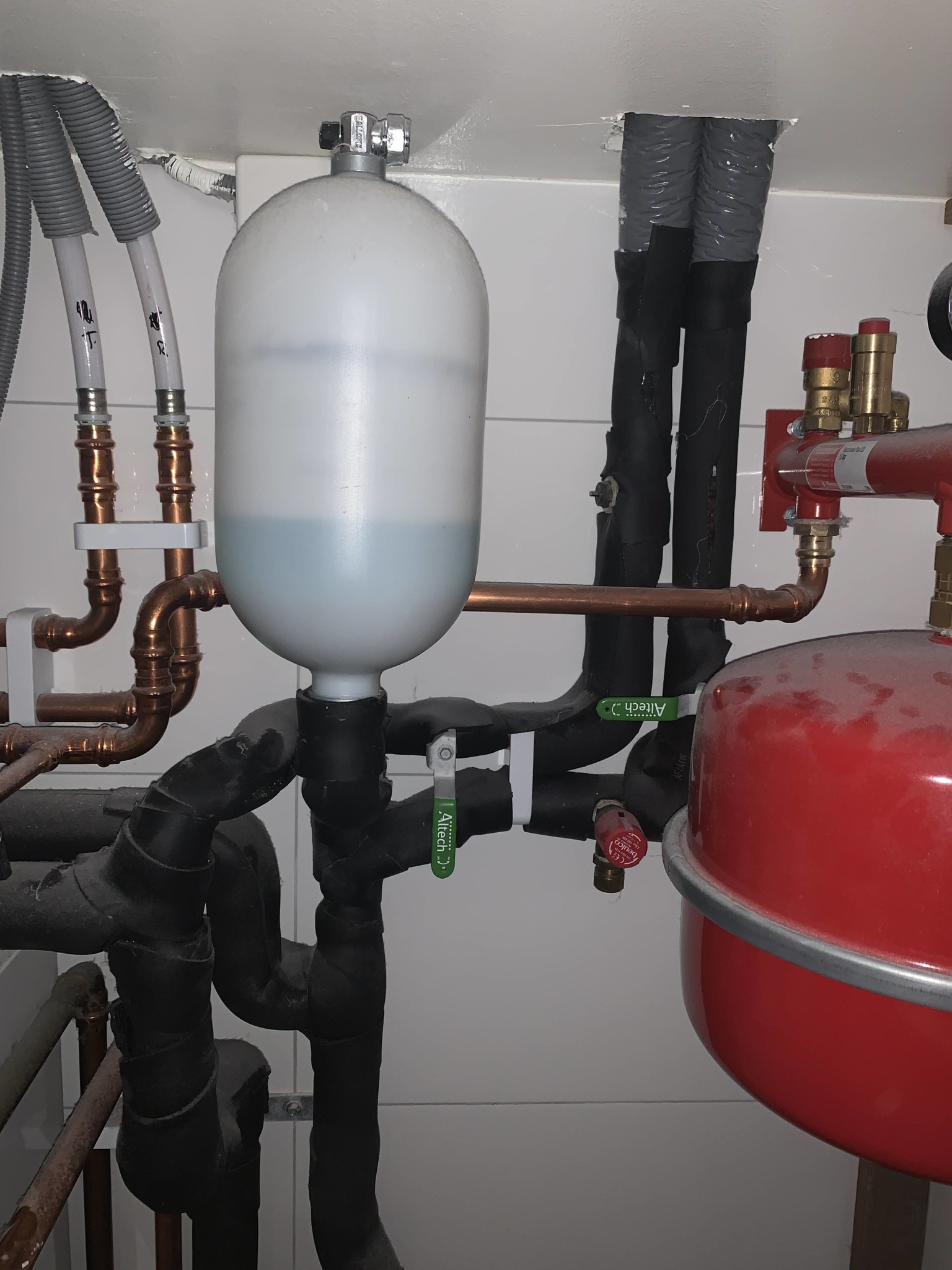

Bor i ett hus med bergvärmepump och FTX-system Heru. Det finns ett kylvattenbatteri kopplat till bergvärmepumpen. Jag förstår hur inställningen ska göras i kontrollen till FTX aggregatet men det ska visst göras någon manuell omslagning av några ventiler som sitter vid bergvärmepumpen. Tidigare ägare visade detta väldigt snabbt när vi flyttade in för ca 1 år sedan men jag kan inte minnas vad han gjorde eller vad han sa. Det var en eller två ventiler som han drog till ett visst läge. Bifogar bilder på anläggningen. På bild 1 syns de två ventilerna som verkar leda upp till den plats där kylbatteriet sitter. Jag gissar att båda ska va på on? Sätter man dem i off under vinterhalvåret?
väldigt tacksam om någon kan hjälpa mig

Det ser ju bara ut som vanliga kulventiler, dvs öppen eller stängd för att få ett flöde genom kylbatteriet.
Gissar att det är brine som flödar där.
Du verkar ha två tillopp/retur ventiler som är stängda uppe till vänster i andra bilden också.

Tack! Så det är bara att köra öppen på båda? och även öppna de till vänster? Stänger man av dem på vinterhalvåret eller hur ska man tänka?
Nu drog jag på de två ventilerna vid tillopp/retur till vänster det brusade till i rören sen såg jag att trycket i expansionskärlet föll till 0. Vad gör jag nu? :crysmile::thinking:

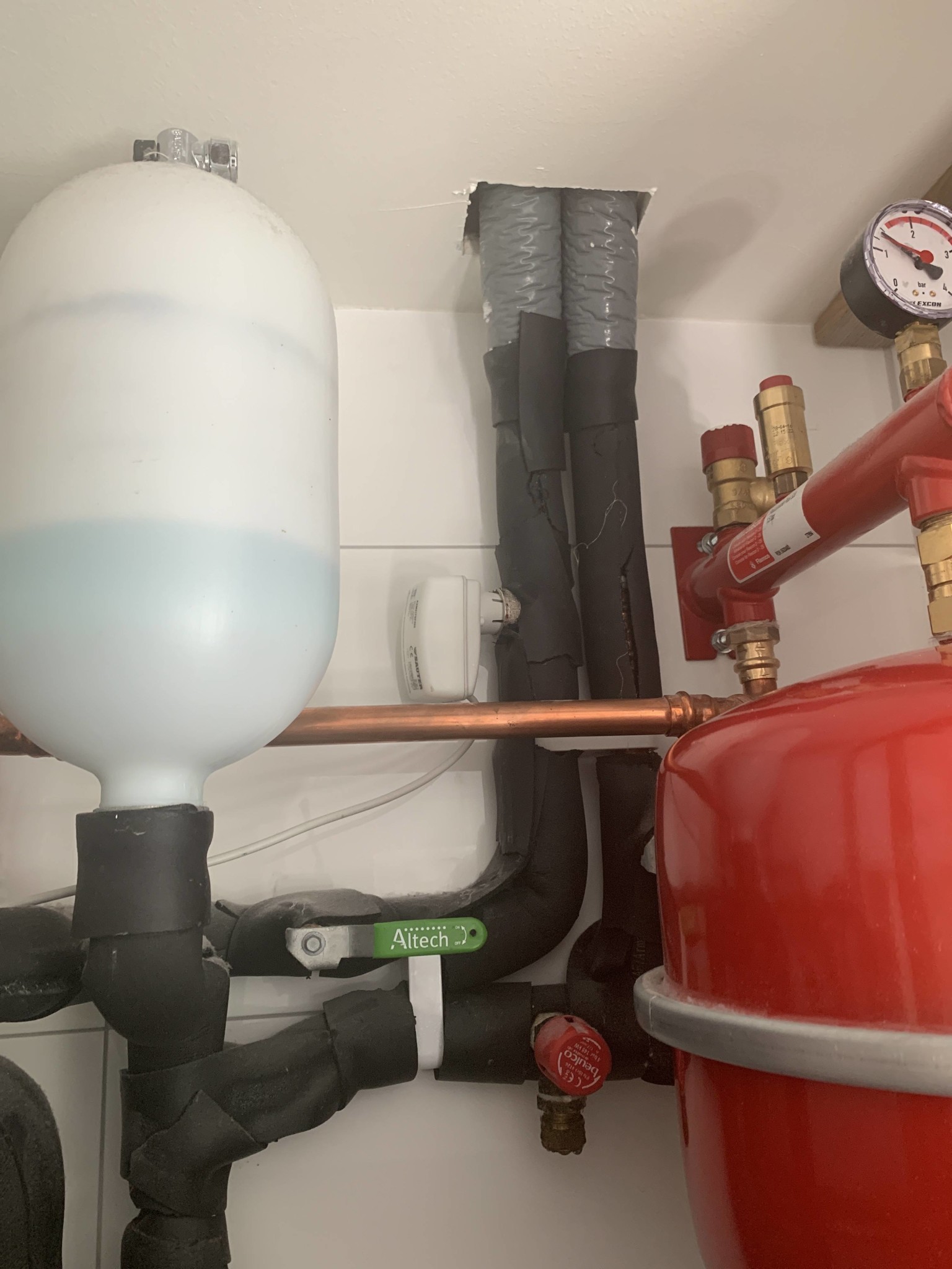

Det borde vara de isolerade rören som går upp till höger i den första bilden som går dit. Då borde du bara behöva vrida de två gröna i mitten på första bilden så att det kan flöda där.
Den till vänster borde vara värme och ska således inte påverka kylan.
Tack! Jag provade att öppna tillopp och retur till vänster i bild då kluckade till i alla rör och trycket i expansionskärlet föll till noll. Jag försökte få fylla på vatten i systemet men det hände ingenting med trycket mer än att det gick upp 0,1 bar för att sedan sjunka igen så fort jag stängde av vattentillförseln. När jag slutat fylla systemet så kluckade det i rören som går upp till övervåningen, typ som att vattnet ”föll” tillbaka. Nu har jag stängt tillopp och retur på vänster sida i bild och då gick det att fylla på med vatten och få upp trycket i expansionskärlet. Kan någon förklara det? :)

De isolerade rören är brine/kyla. Jag har kyla till FTX’en via bergvärmen men jag har en separat cirkulationspump för att pumpa upp brine till FTX-kylbatteriet. Vet inte hur ditt system är uppbyggt men förstår inte hur brine kontinuerligt ska pumpas upp till FTX-aggregatet om det inte finns en separat cirk-pump. Normalt så pumpas brine bara runt när bergvärmepumpen är i drift (vilket är så ofta sommartid).

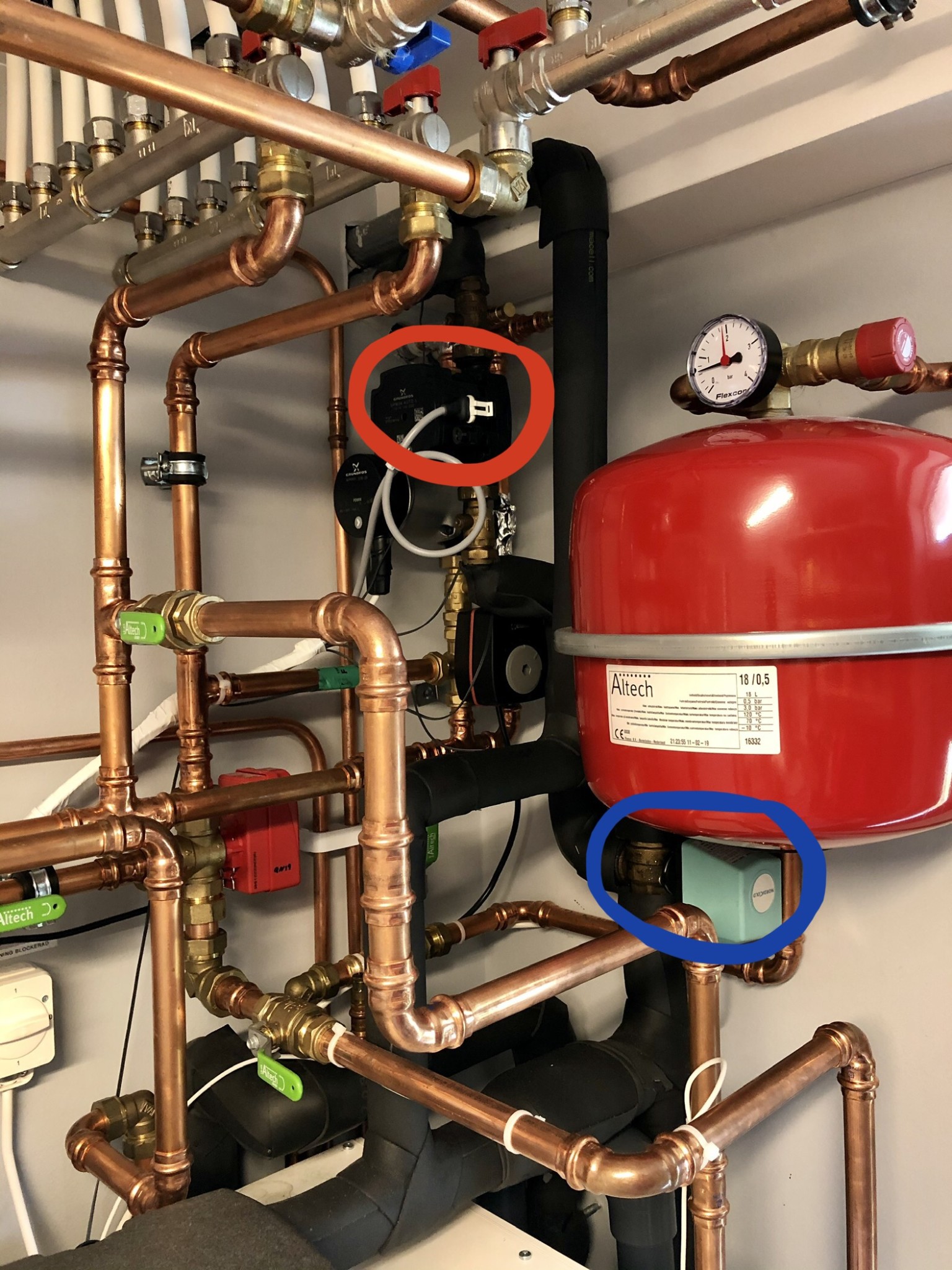

Så här ser det ut hos mig:
Blå cirkel är elektrisk trevägsventil som öppnar när kylpumpen startar.
Den röda cirkeln är kylpumpen.
Båda styrs av bergvärmepumpen.

Har du inget elektriskt ställdon/trevägsventil så behöver du manuellt öppna den. Sen är frågan hur brine pumpas upp till kylbatteriet...

jag hittar det elektriska ställdonet vid trevägsventilen men ingen pump för Brine.

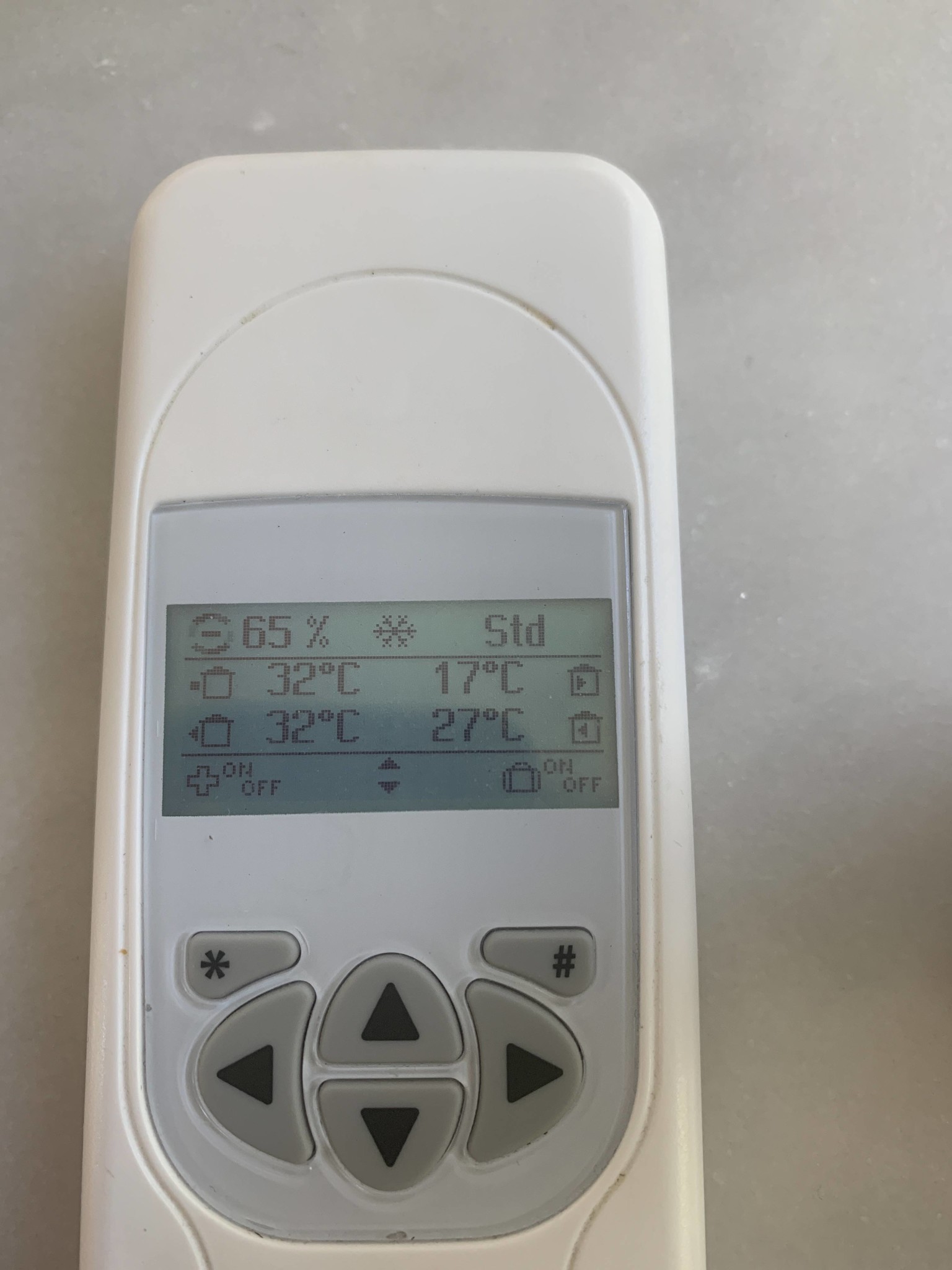

Nu får jag dock kyld luft i tilluften 17c och har fått det tidigare också stötvis. Känns som att den bara pumpar upp brine ibland.
