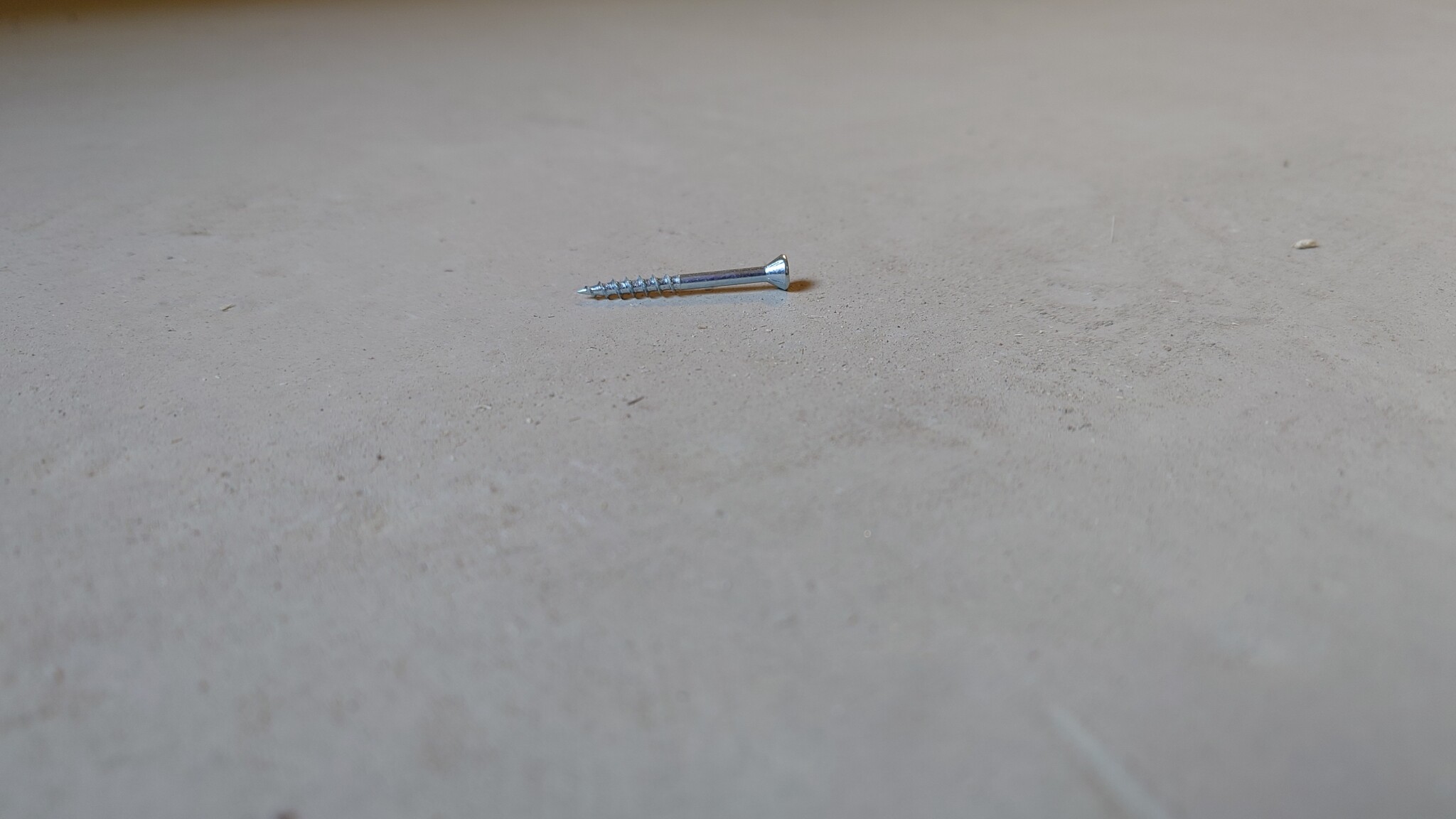

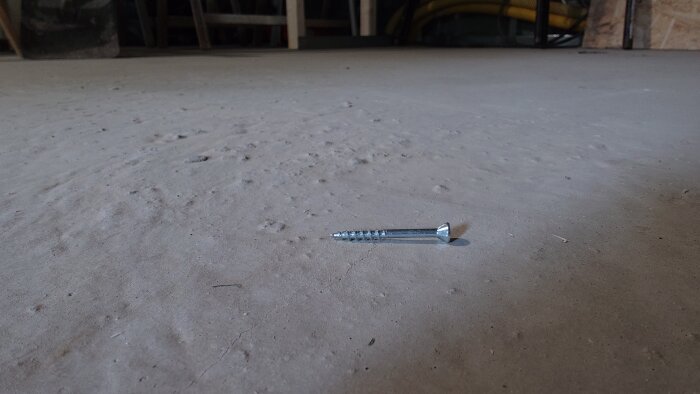

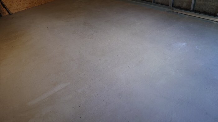

Det är svårt att få till vettiga bilder på ett golv tycker jag men här kommer en översikt och en närbild på den överlägset knottrigaste delen och en närbild på ett "normalområde" om det ger något. Lade en skruv som referens (4.2*41).

Menade om du tagit bild innan påbörjad slipning.
Och det har du.
Väldigt dåligt gjutet med skb, gjorde dom något efter betongen va på plats?
Har gjutit skb många gånger, är ju självflyt. Men man måste ändå ta hand om Ytan innan den brinner.
