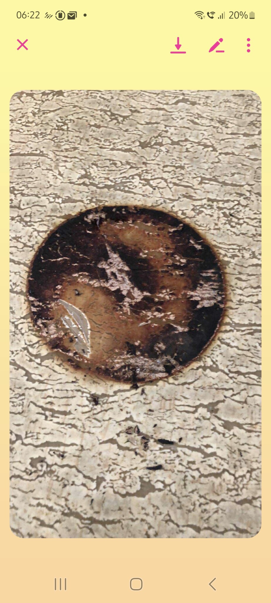

Har lyckats sätta en varm gryta på köksgolvet. Tror golvmattan är linoleum. Har någon tips på hur man kan få bort brännmärket? Brännmärke i form av en mörk cirkel på ett linoleumgolv efter en varm gryta.
Om brännmärket är såpass djupt som det verkar är enda lösningen att

skära till en ny mattbit och limma i med så god passning som möjligt.

Tack för svar! Men detta golv lades på 70-talet, och den typen golvmatta finns nog knappast längre. Kan man ev. slipa, bleka?

Hade hoppats att du skulle ha någon spillbit liggande men annars får du prova att putsa bort det mest förkolnade ytskiktet men det ser ut att gått för djupt för att få det bra men det kan nog bli mindre iögonfallande med lite tur.
Ja du får nog försöka ta bort och byta ut den biten, du har inte något golv under köksstommar eller i ett skafferi eller liknande som du kan ta av?

Be din mattläggare svetsa i en liten bit tråd i matchande färg

Liten bit? Hur skulle det gå till, att svetsa linoleum? Och vi pratar om en kastrullstor skada.

Prova MrMuscle Grease Remover och putsa rejält med en svamp. Annars finns det putssvampar (vita svampar) som i princip enbart består av putsmedel som du kan prova. Men det är nog kört.

Ibland kan man ta en bit från under nåt skåp
