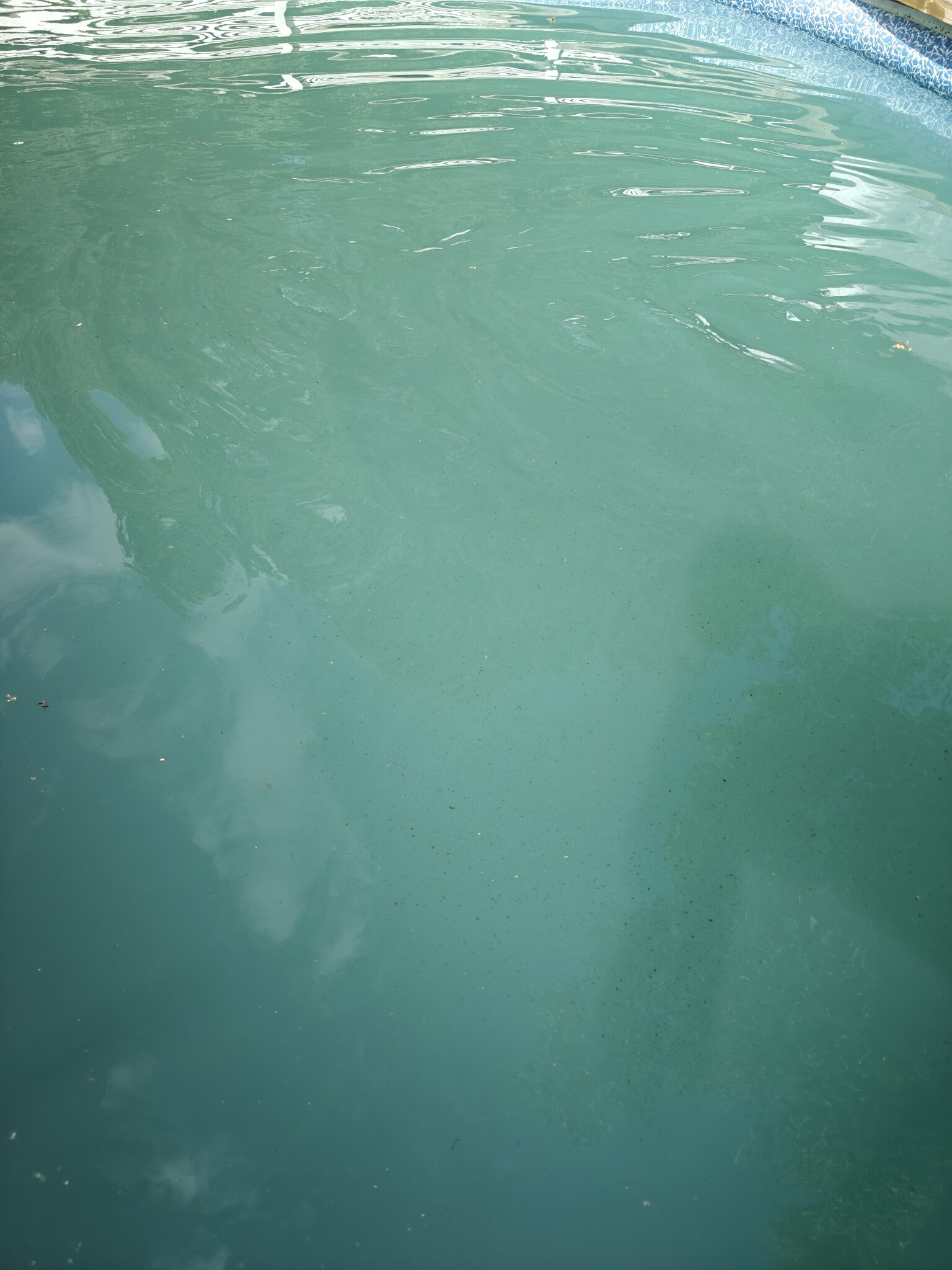

Har rätt PH, chockklorat samt använt klarpool och flockningsmedel. Vattnet förblir väldigt grumligt och mjölkigt. Provade dammsuga och det satte igen sandfiltret direkt så fick backspola flera gånger. Ur utloppet så sprutade det småpartiklar som sandfilret inte lyckas plocka upp.
Kanske mer vettigt att byta hela vattnet istället för att rena detta? Eller kan man backspola när man dammsuger så att man får ut det värsta?
Finns nog läge Waste på filtret och då åker allt från damsugningen rakt ut i avloppet. Börja med att fylla på poolen till max och dammsug. Håll koll på nivån bara, så inte pumpen börjar suga luft. Annars bara ha igång pumpen 24/7 i några dygn och backspola ofta. Det brukar hjälpa.

Men körde lite waste igår och fick ut det värsta. Sen dammsög jag i vanligt filter och då funkade det bättre!

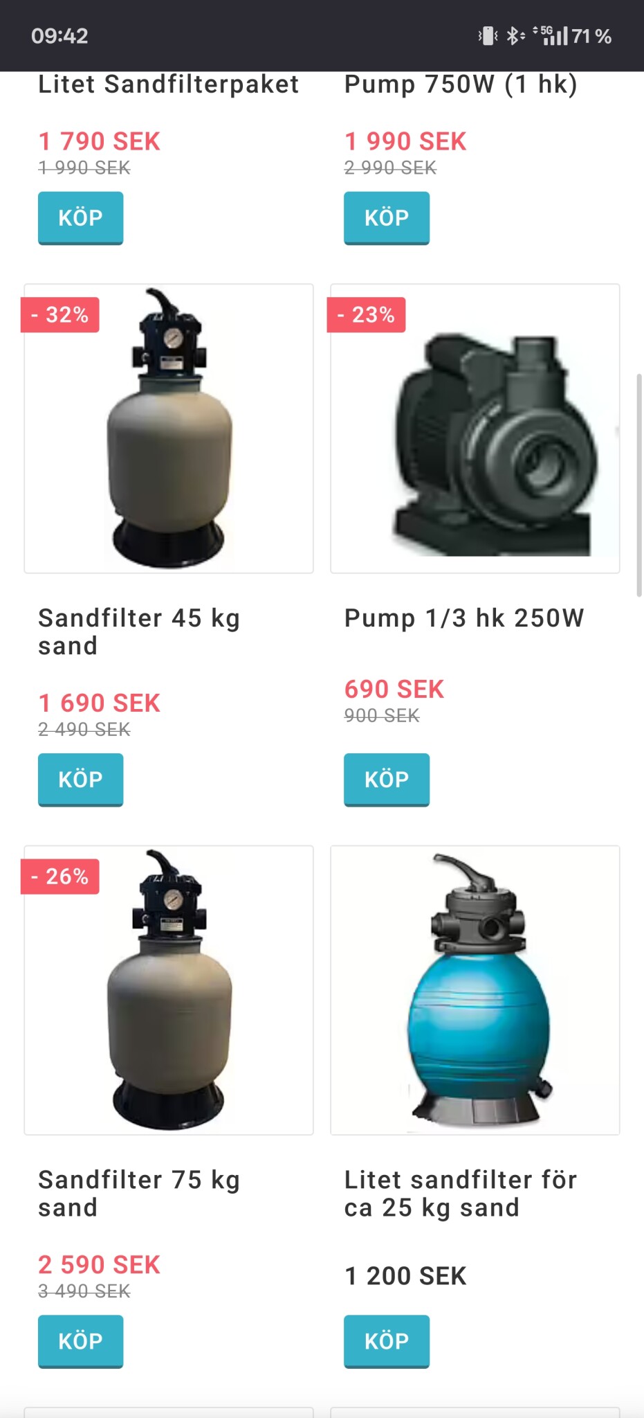

Okej, jag är inte säker. Jag mätte cylindern till 500mm diameter. Poolen är från jf fritid och de har antingen 45kg eller 75kg så jag gissar på det mindre. Deras hemsida är tyvärr värdelös och jag har inga kvitton eller så. Detta är paketet jag har https://www.jf-fritid.se/storpool/storpool-5-5-m-rund-1.htmlMathiasS skrev:
Ok, näe jag vet inte heller, men det är rätt tydligt på diverse forum att många "luras" att köpa dessa pyttesmå filter till riktigt stora pooler från Bestway, intex mfl, och sedan kommer problemen med vattnet som ett brev på posten. Helst fyller man dessa små filter med filterbollar också, vilket bara gör problemet ännu värre.
Är behållaren ungefär 500mm diameter så är det nog det större skulle jag gissa.
