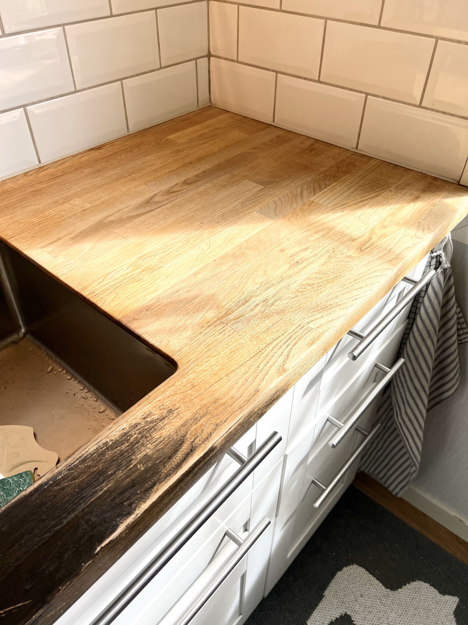

Får något år sedan så oljade vi in vår köksbänk (ek) med en mörk pigmenterad olja för att förändra lite i köket.
Resultatet blev bra, men med tiden så har det blivit slitet och vi funderade på att byta bänkskiva till kvartskomposit eller liknande (dock inte enbart pga. av den anledningen), men vi har insett att det drar med sig en massa annat och det skulle bli dyrare än vad vi trodde. (Ikea kök)
Så vår tanke är att slipa bort den inoljade ytan, men tänkte höra om det finns något medel som underlättar det hela.
Alltså något som kanske löser upp oljan och gör det lättare att slipa?
Bifogar bild på vår början av slipning.

Tvätta med målarsoda eller lut, kanske (se upp, frätande!). Annars vill man nog att oljan ska vara hyffsat hård när man slipar så den inte sätter igen sandpappret.
Jag skulle nog gå på med sickling innan jag slipade men att få den att fungera kräver lite teknik för att få till en bra krok så den skär fina spånor istället för att skrapa damm så det är inte för alla.

Soda kan väl göra ek svart?
Ah, jo så var det nog. Tänkte att det beror på reaktion av basiska ämnen.P Pettman skrev:
Jag kom att tänka på svarta fläckar vi fått av ihåliga porsinsgrejer som frun diskat och ställt på ekskivan.
Det var inte förrän jag gjort det själv som jag kopplade ihop det.
Nån ihålig grej typ äggkopp eller prydnadsgrej som hade nån hålighet som varit fylld med vatten och som sen fått stå över natten på ekskivan.
Diskmedlet har aldrig sköljts ur i maskinen, utan blivit stående tills man vänder den rätt igen.
Tvättar man ytan med oxalsyra (eller annan organisk syra som citronsyra eller vinsyra) löst i vatten efter tex. avlutning med målarsoda av den härdade oljan/lacken så kan man ofta vända tillbaka brunfärgningen av alkaliet till som den såg ut innan.
Oxalsyra löser också svarta spår och fläckar efter järnföremål som legar vått mot bänkytan, och järnjoner tagit sig igenom lackyta och sedan blivit svart med ekens garvämnen under.
Är ytan enbart behandlad med ofärgad linolja/tungolja så som många bänkoljeblandningar brukar vara, och inte är hårdvax-behandlat, så räcker det med vattenlösning av natriumbikarbonat som torkar in för att mjuka upp oxiderade oljelagret såpass att det går att skrapa/pilla bort det överskjutande lagret som inte insluget i själva träet, samma sak att det blir brunare under i ekytan av det, men kan reverseras med tex. citronsyra uppblött i vatten en stund på fläcken, sedan efter ordentlig sköljning, pricka i lite bänkolja till samma nivå som omgivningen runt skadan och sedan låta det 'torka' (oxideras) av luften skyddat under något några veckor tills ytan inte kladdar längre och sedan är skadan i princip osynlig igen.
Som alltid i sådana sammanhang - på egen risk och vill man inte göra 'all in' och ta chansen, så prova på en osynlig yta (som undersidan om den är fanera likadant) både med tvätten med alkali för att lösa oljan/lacken och sedan behandlingen med oxalsyrelösningen.
