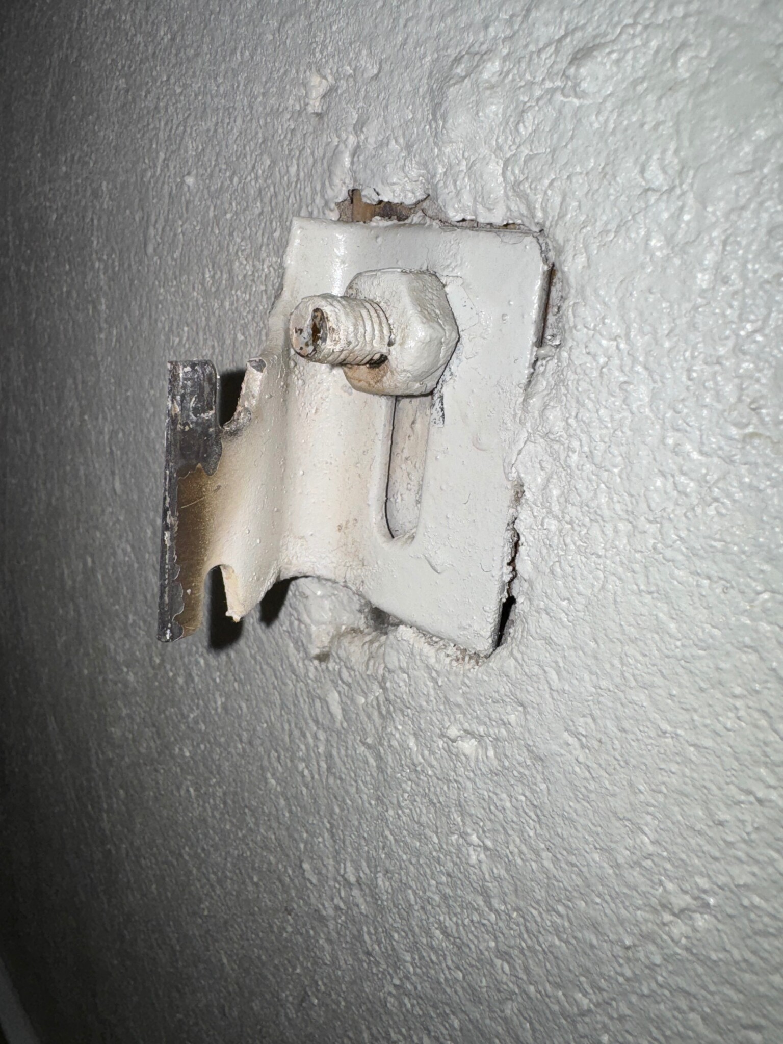

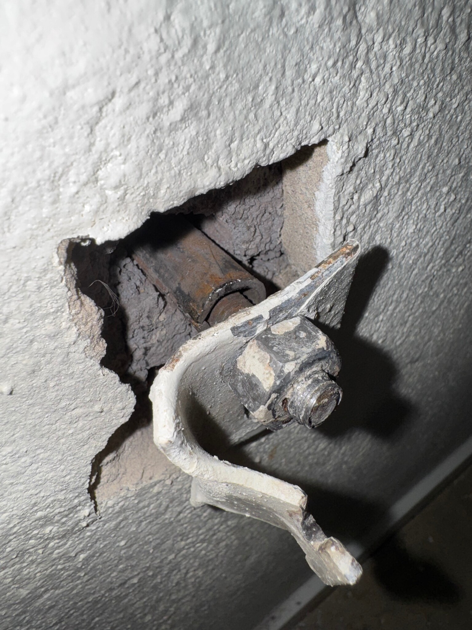

Är det någon som vet hur de här bultarna är fästa i väggen och hur man får bort dem?
Jag försökte skruva av muttern, men då började själva bulten att snurra i stället. Går de ens att ta bort, eller finns det något särskilt knep?
Tack på förhand
  • Bult fäst i vägg som snurrar när muttern skruvas. Synlig väggskada runt öppningen där bulten är monterad.
  • Bult och mutter fäst i vitmålad vägg där bulten snurrar vid försök att ta bort muttern.

Det är en expanderbult som sitter löst. Primitivt manligt våld är enda lösningen.

Som sagt, det är en tidig variant av expanderbult.
Bara såga av med tigersåg och putsa igen hålet.
Gå in med bladet bakom väggfästet och såga av bulten.
Det brukar skaka rejält och ibland lossar hela expandern av detta.
Tack för svaret.
Huset är byggt med lättbetong block, om jag använder lite våld så kommer det bli ett stort hål i väggen. Tanken var att bara byta fästen och använda samma bult. Tror du att man kan göra det på något sätt?

Jag ville bara att byta fästen nu när jag målar radiatorn, för de ser fula ut. Jag visste inte att de är expanderbultar. Tror du du om man kan sätta nya fäste och använda samma bult utan att behöva såga dem?
Vinkelslip.

Om du vill använda de gamla hålen är det bara att försöka riva ut expandrarna. De gamla är förbrukade i och med att de har lossnat. Dessutom ser det ut att vara 5/16” gänga som inte passar något nuförtiden. En plywoodskiva eller fasadbräda som skydd och en kofot bakom muttern och försök bända ut den. Det kommer att spricka lite i hålet. Fäst sedan gängstång M8 med ankarmassa eller om det är större; putsa igen och ta upp nya hål.

Kapa med vinkelslip, tigersågen kommer vibrera så hålet riskerar bli en stor krater

Enklast är att ta ett bågfilblad!

Trgersåg eller vinkelslip men då får man vara bered med släckaren
