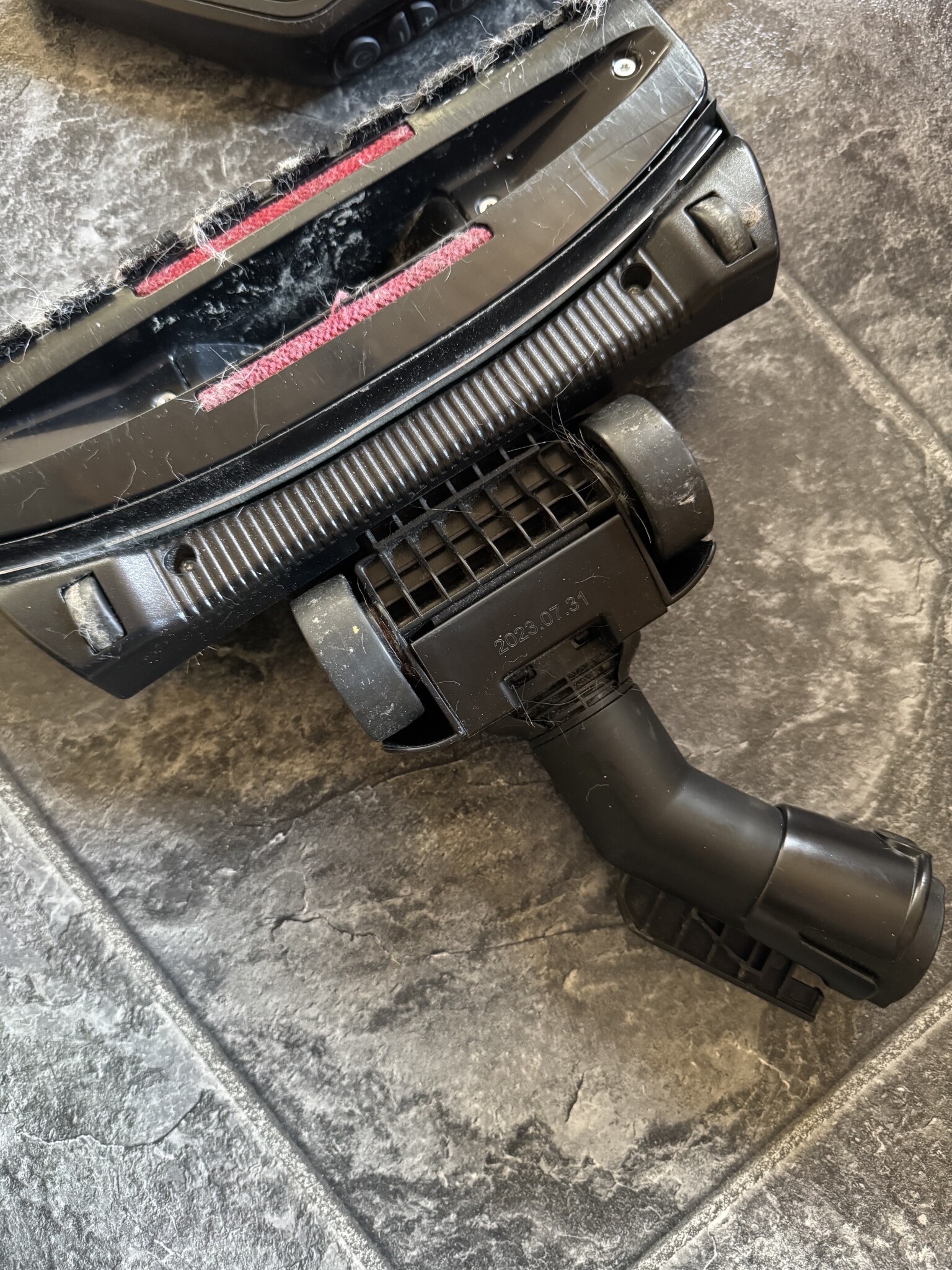

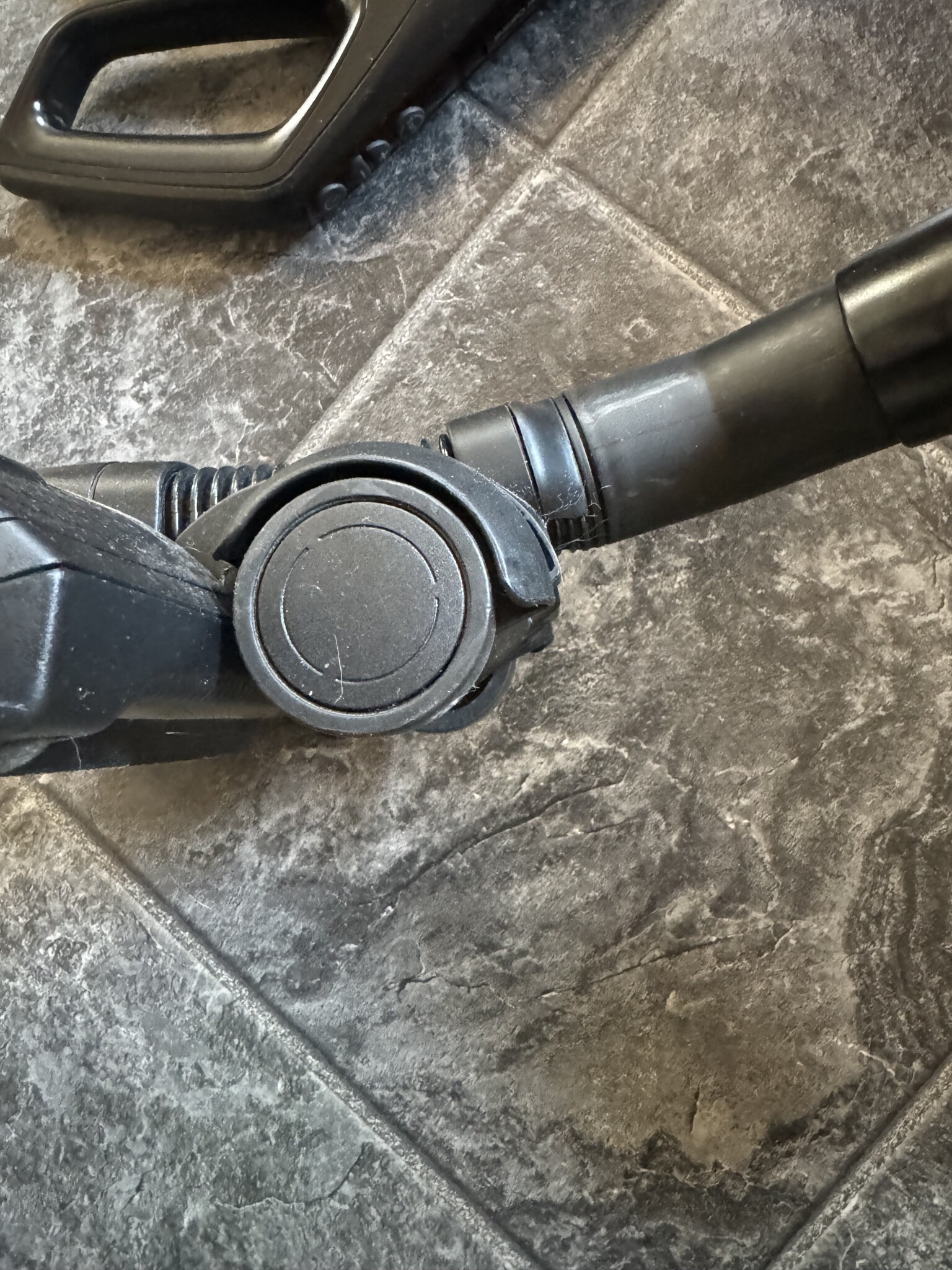

A Amazon 70 #1 Medlem · 1 inlägg 11 apr 2025 15:07 Amazon 70 Medlem 1 inlägg 11 apr 2025 15:07 #1 Hjulen har satt sig hur får jag bort dem utan att bryta sönder plasten? Inloggade ser högupplösta bilder Logga in Skapa konto Gratis och tar endast 30 sekunder Inloggade ser högupplösta bilder Logga in Skapa konto Gratis och tar endast 30 sekunder #hjul
Bo arnold #2 Medlem · 960 inlägg 11 apr 2025 18:32 Bo arnold Medlem 960 inlägg 11 apr 2025 18:32 #2 Det sitter en navkapsel på hjulet peta bort den med en mejsel eller kniv så kommer du åt en mutter under
