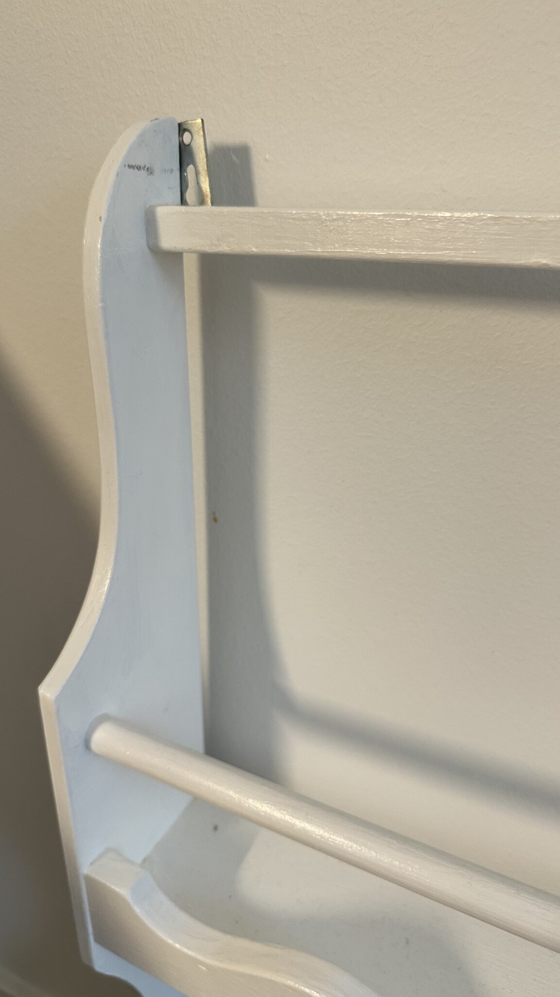

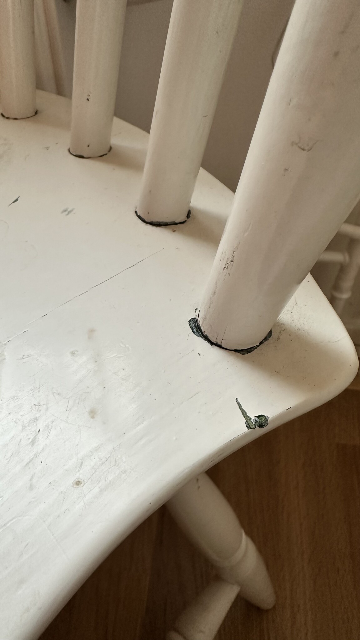

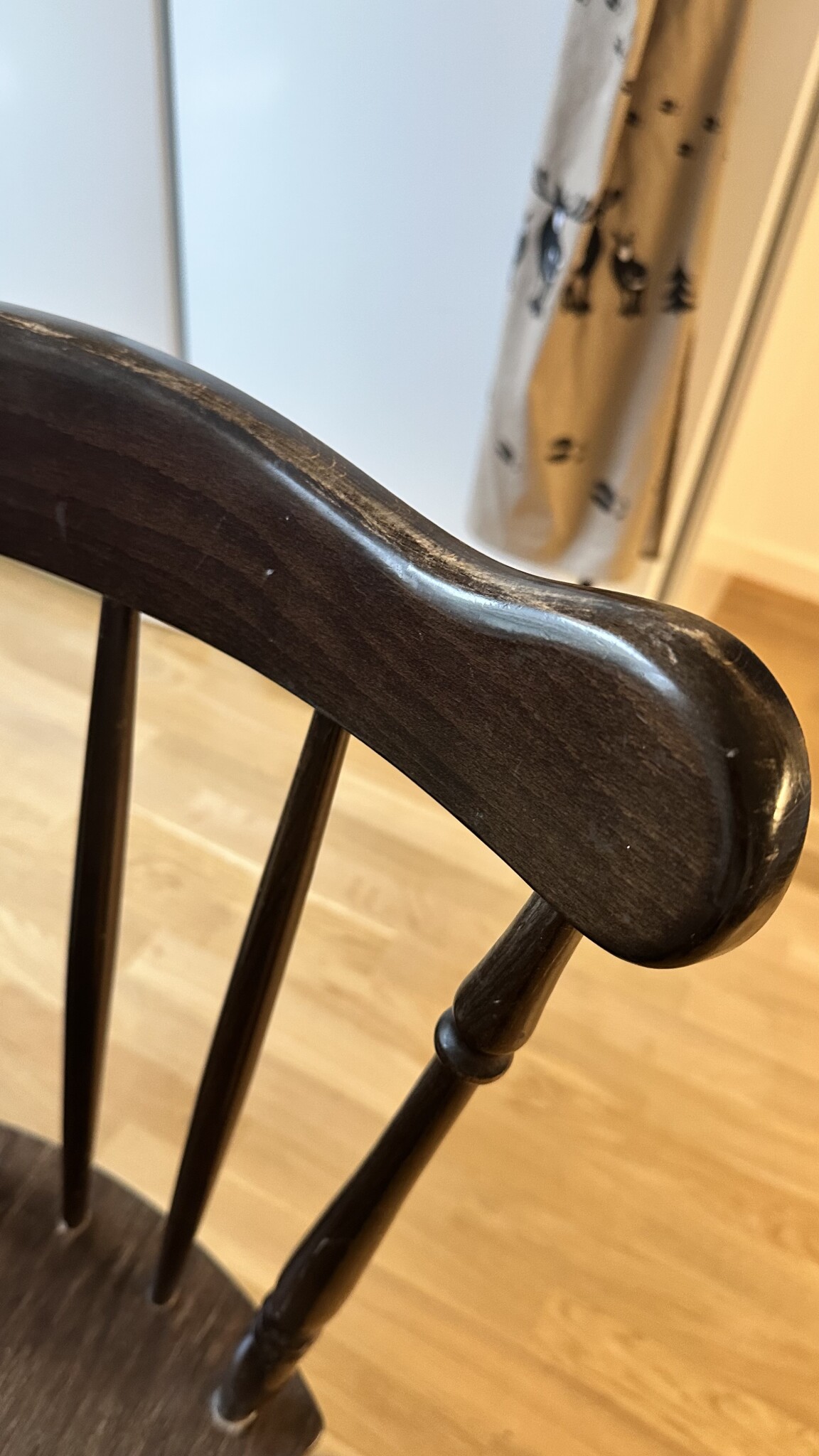

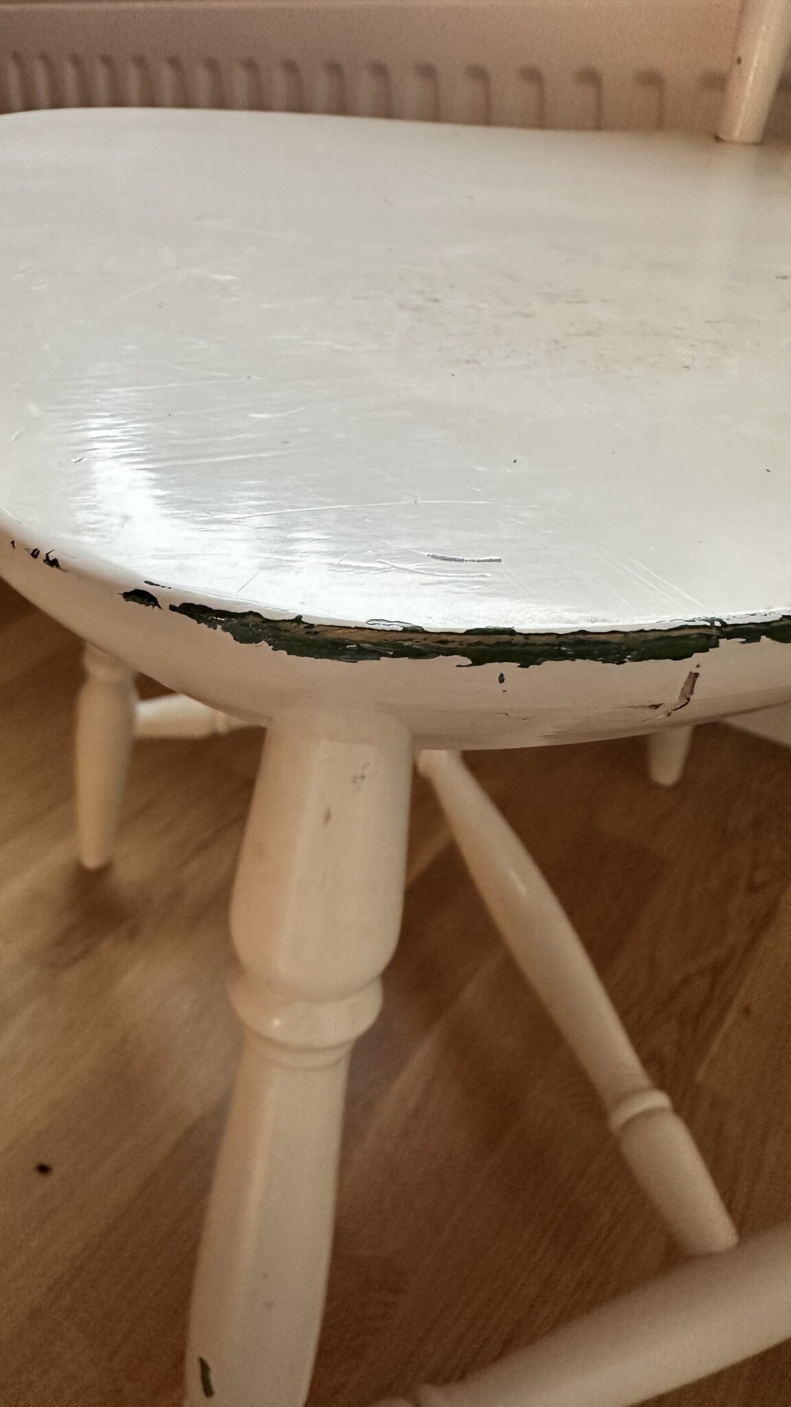

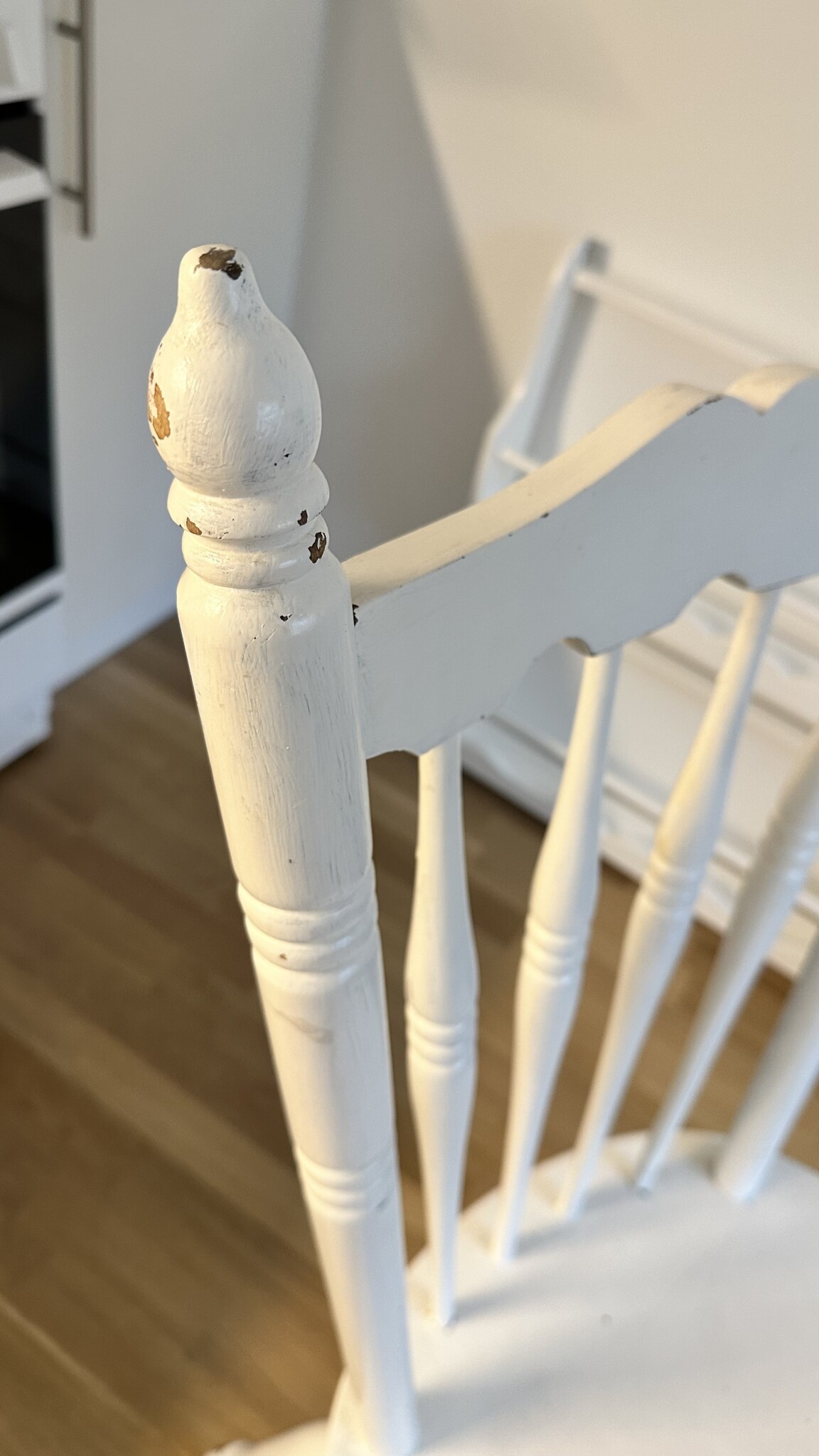

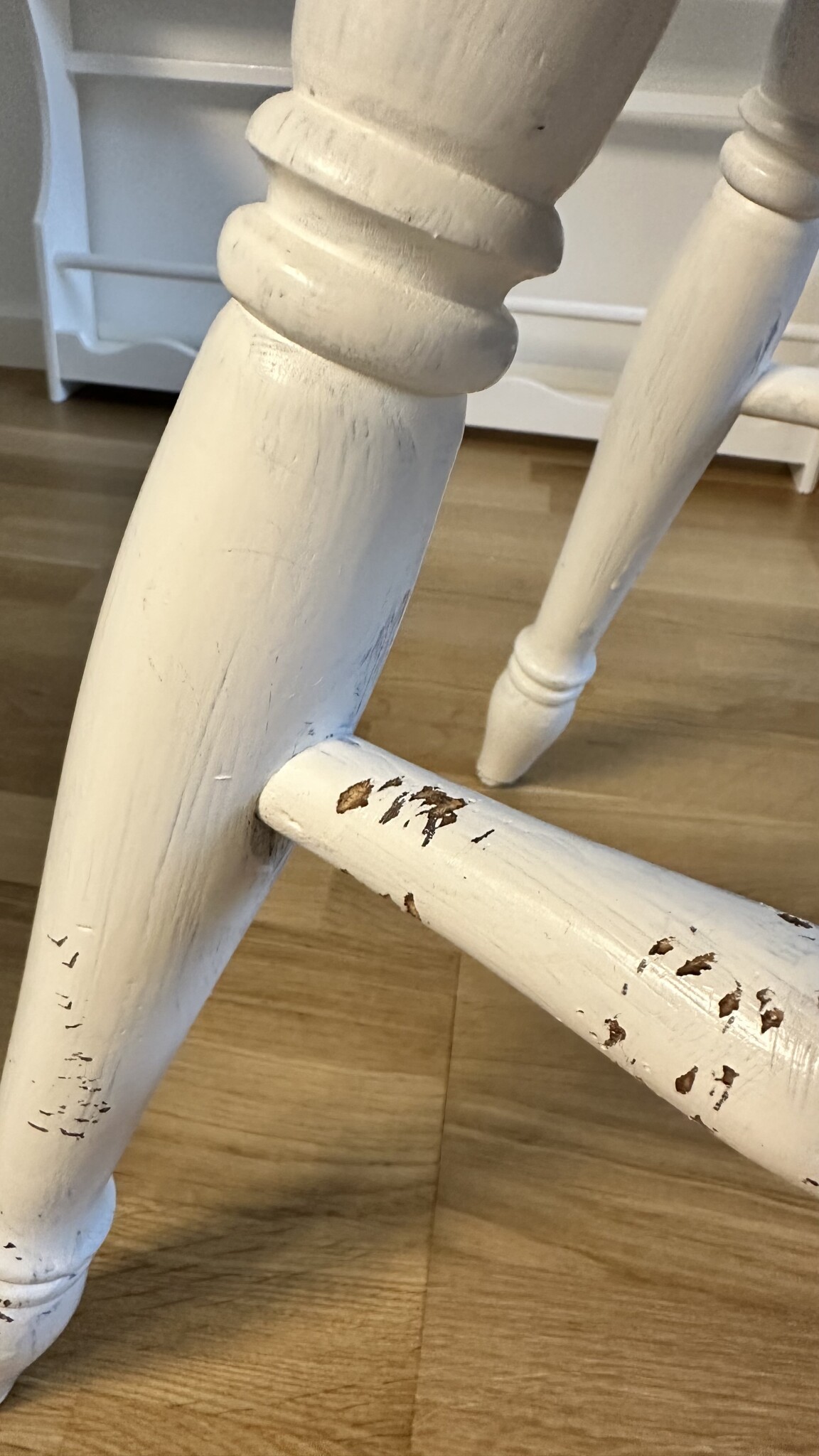

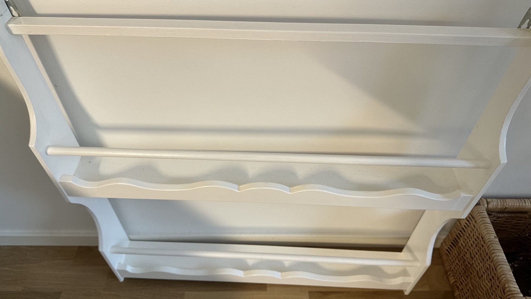

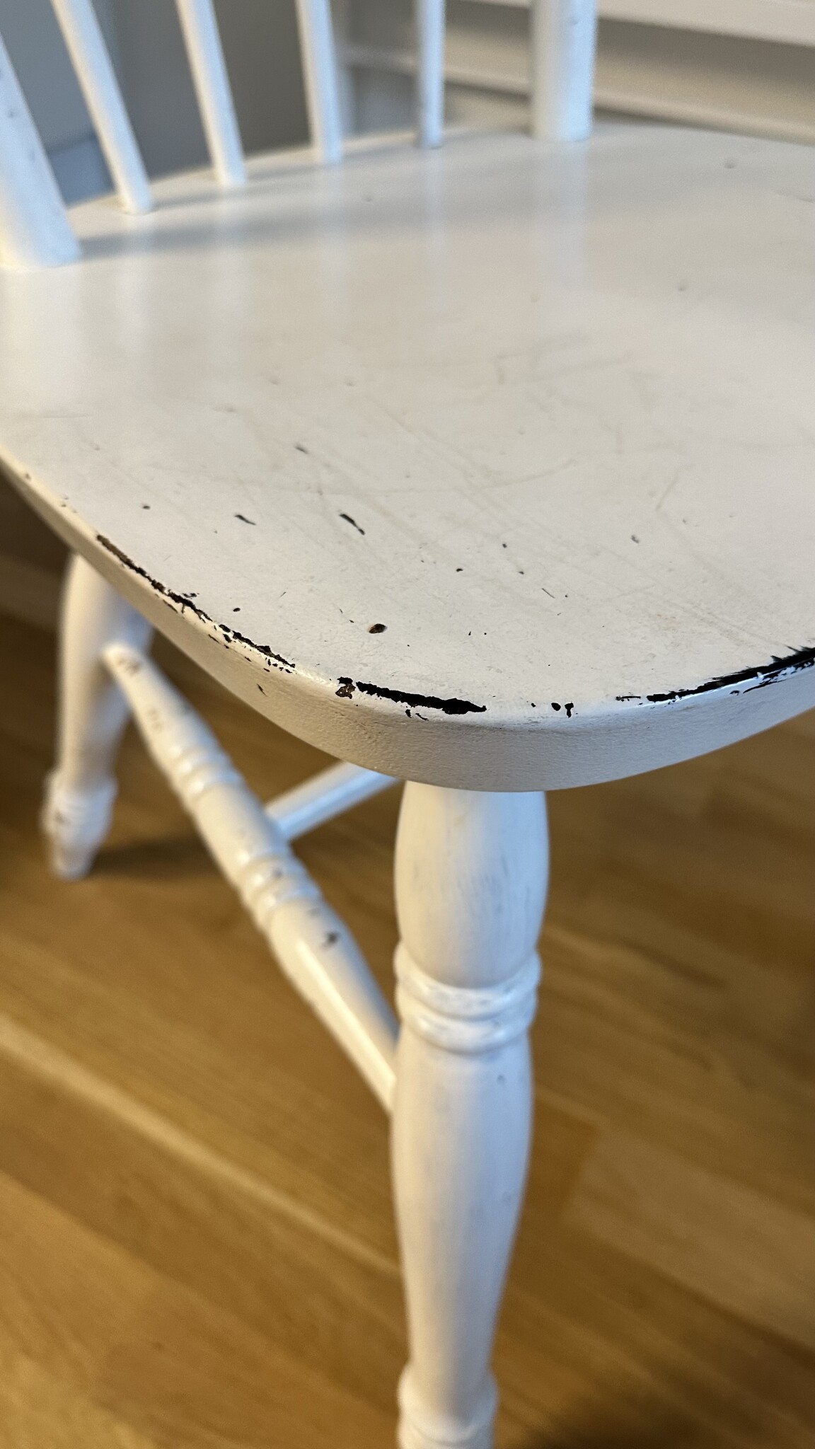

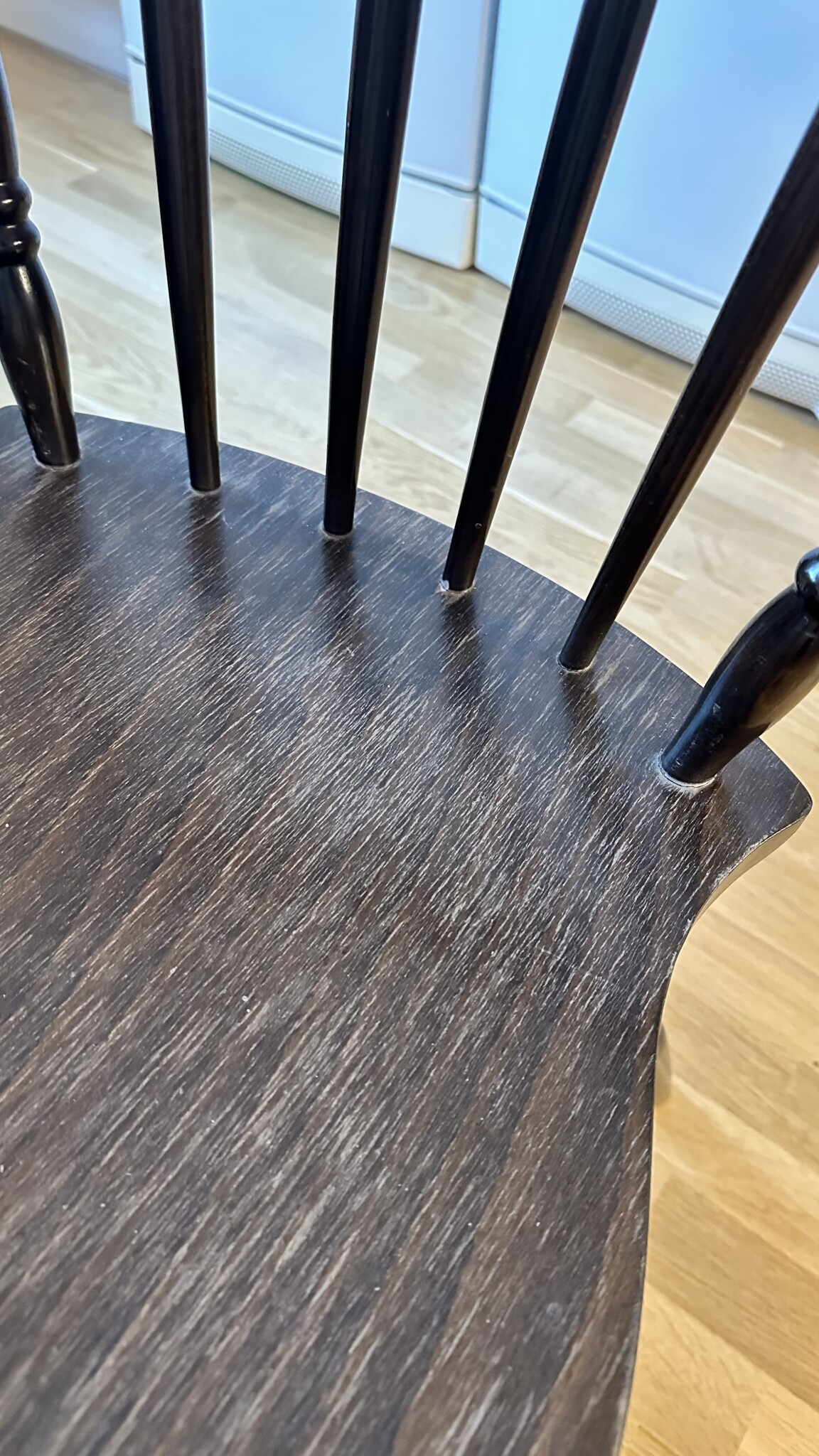

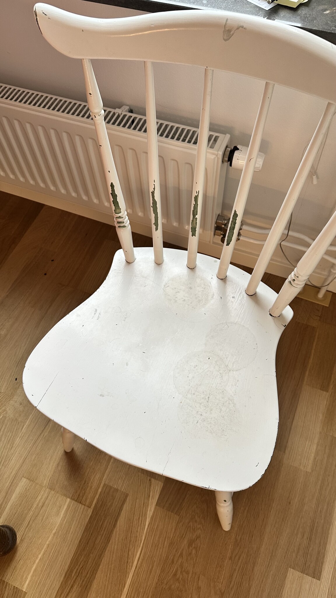

Har två vita stolar och en vit hylla jag vill få bort färgen på och betsa/lacka, samt en brun stol jag endast vill fräscha upp då jag gillar färgen. Vilken metod ska jag köra på? Vilket färgborttagningsmedel är mest effektivt för detta? Och hur gör jag med den bruna stolen? Går det att betsa/olja in utan att behöva slipa ner allt och göra om? Tacksam för svar.

  • Vit stol med flagnande färg på sitsens kant, stående på ett trägolv.
  • Sliten vit stol med avskalad färg på ryggstödets knopparm och pinnar, står på ett trägolv.
  • Vit hylla med två våningar och rundade detaljer, monterad mot en vägg ovanför en träkorg.

  • Näskad vit stol med skadad färg på benen, stående på ett trägolv.
  • Vit hylla mot en vägg, med två horisontella stänger och monteringsfäste synligt.
  • Brun träsits på en stol med svarta stolsben synliga, på ett trägolv.
  • Brun trästol med rundad rygg och släta ytor, del av en fråga om att förnya möbler.
Få bort den vita färgen med färgborttagare(tjockflytande lösningsmedel) ska nog gå bra.
En risk om man sölar förmycket med lösningsmedel är att tunnflytande färg sugs in i träet.
Lackade möbler som målats vita kan gå hyfsat bra att återställa till ursprunglig nyans.
Ska tex en grönbetsad stol betsas brun får man nog slipa mycket.

Har du någon färgborttagare du rekommenderar?
Har du provat att skrapa?
Värmepistol är väl mest miljövänliga metoden.
Alcro färgbortagare, geleformad, jag har en gammal burk.
Nu säljs denna som liknar min burk
https://alcro.se/produkter/fargborttagare
Lite värme eller kemikalier brukar göra skrapandet lite lättare.
