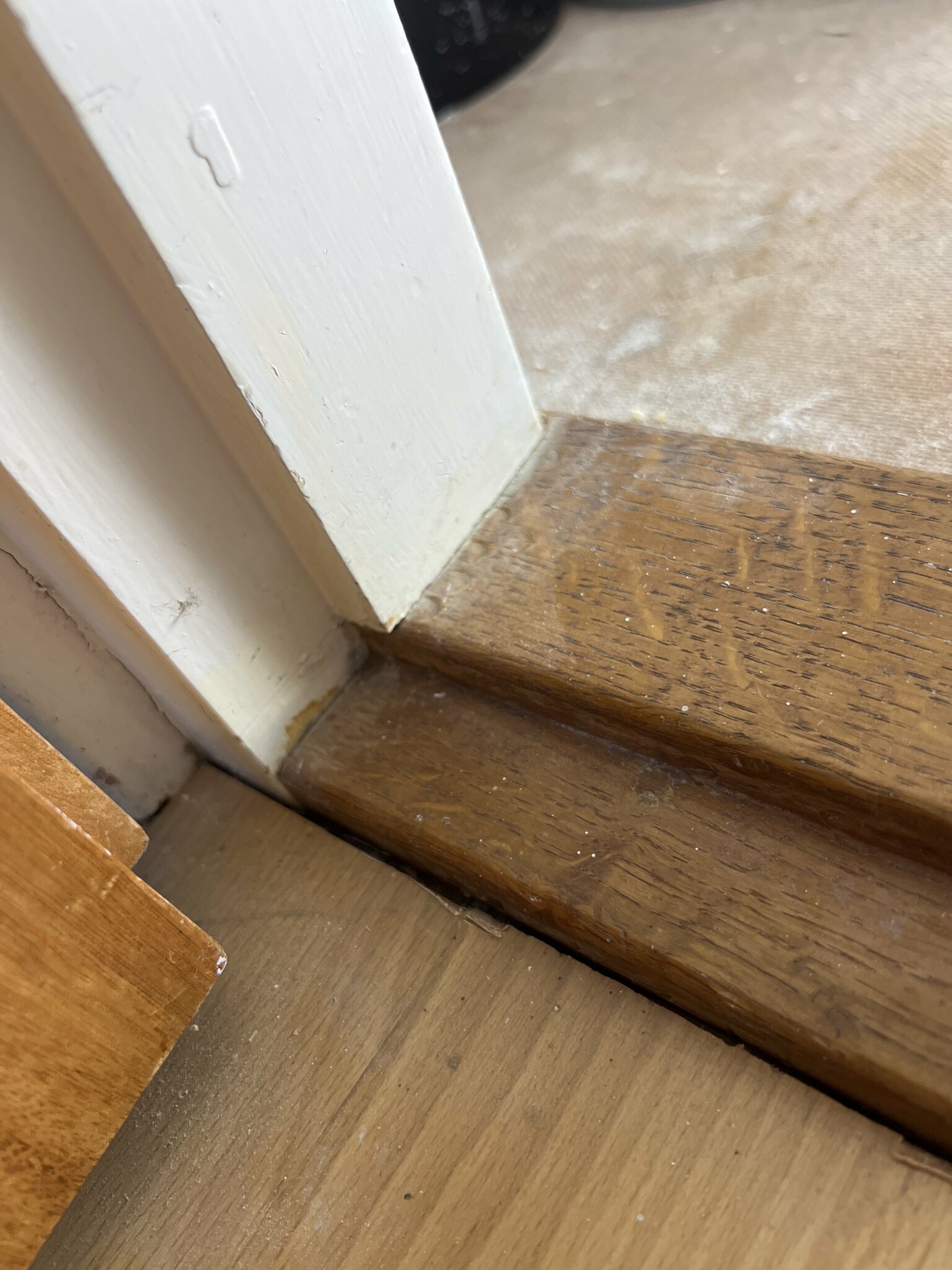

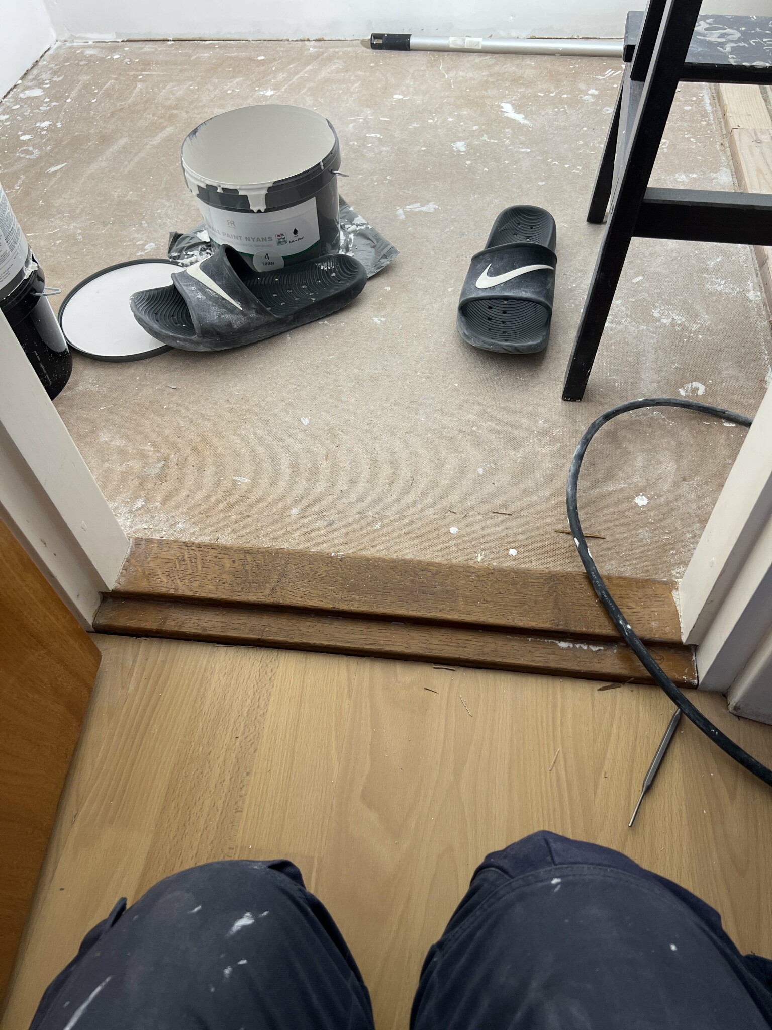

Hur får jag bort golvlisten utan att skada dörrkarmen? Listen sitter inkilad under karmen så jag kan inte bräcka bort den utan att riskera att knäcka något annat. Har provat banka ut den med drivdorn men den ger inte med sig. Någon som har ett bra förslag? Vi ska byta golv och därmed byta listen men vi behåller dörren.
tacksam för svar!

är det tröskeln du mena , så får du nog såga av den mitt på
Jebbo och 1 till
Tröskeln menar jag! Fick sågat den i 2 delar och då gick den enkelt loss, tack och bock!👍 satt en spik i varje ändå som var inmålade och inte syntes
tergo
På äldre dörrkarmen kan dom sitta ihop eller vara limmade
