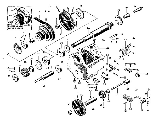

Sverige är ju inte ett stort land och att vi skulle ha haft väldigt många fabriker som tillverkade träsvarvar är rätt långsökt. Det jag hittat är att Stenbergs sällan gjorde sina egna maskiner utan var tidiga och "brandade om" dem. Så en annan fabrik kan ha gjort svarven. Satt och kollade på denna sidan, http://www.lathes.co.uk/rex/ och den svarven de visar från svenska Rex fabriken är mycket lik min i detaljerna.
Hur locket över remmen ser ut, hur stödet ser ut, hur motdubbs-hållaren ser ut. Kan ju givetvis vara ren slump eller tidigt industri stöld/spionage.. :)

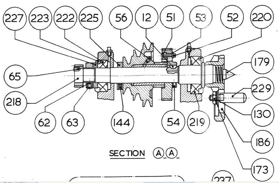

En viktig skillnad var, om jag fattat, att du inte har låsskruvar i din på remskivan.:rolleyes:
Jag har också letat på nätet efter en ritning på lagringen, hittat en del, gemensamt för flertalet var att axeln tas ut åt höger.

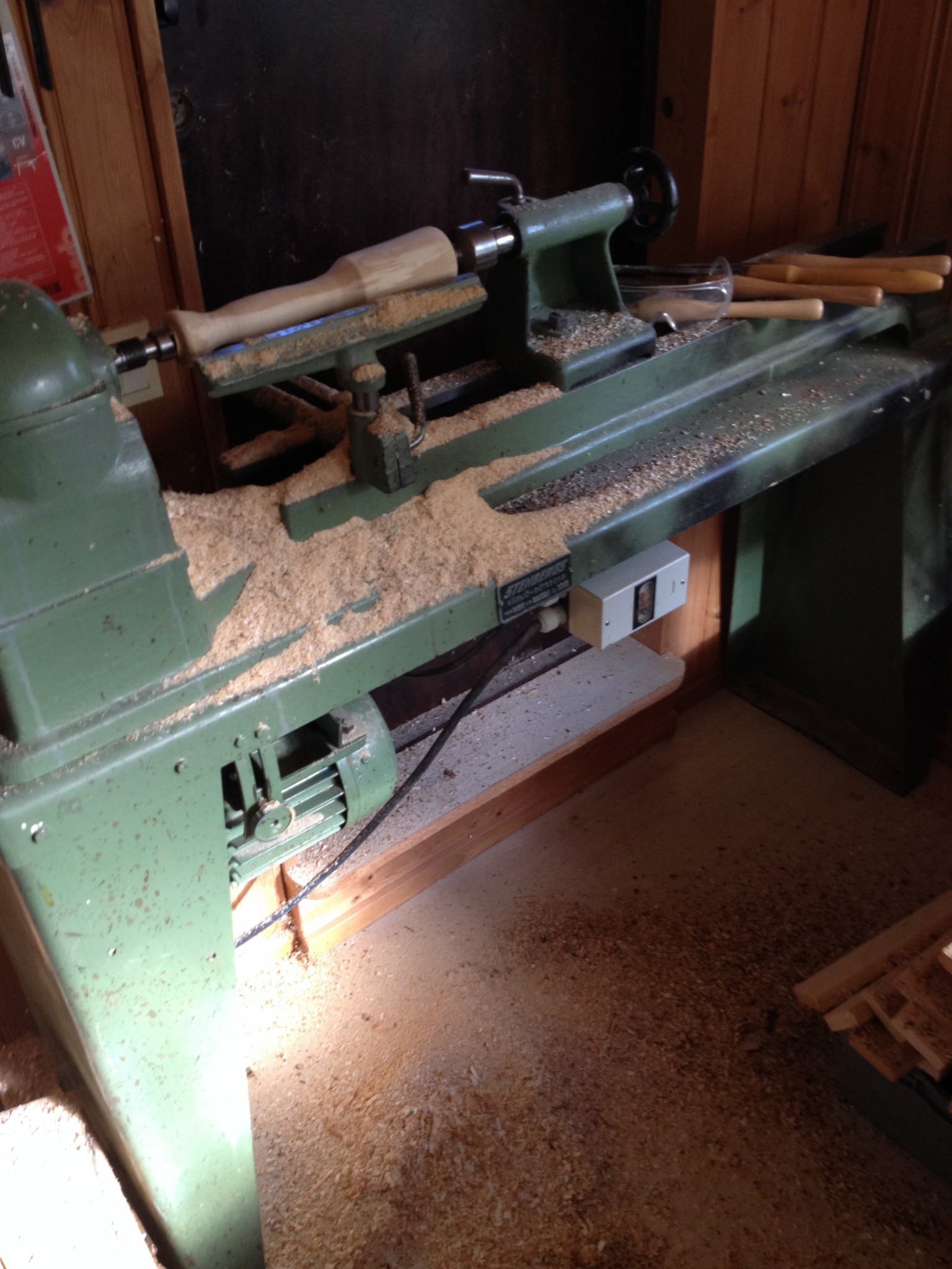

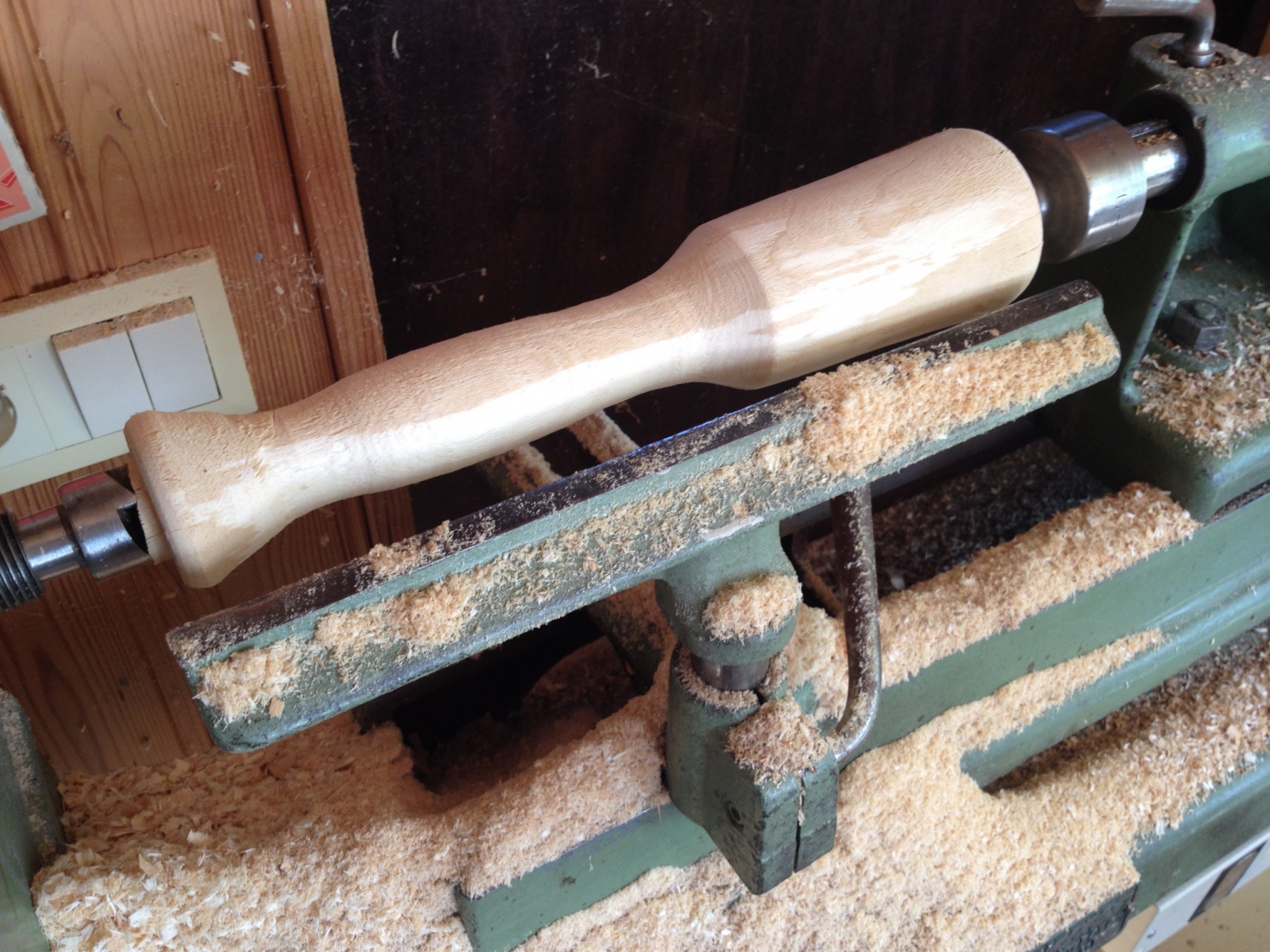

Ville bara visa att svarven också faktiskt funkade som en svarv med.. Har testat alla 4 hastigheterna och den går bra. Lite vibrationer på högsta farten, behöver skruva åt allt ordentligt och kanske fästa den i golvet..
Tog den första bästa björkbiten jag har i vedhögen och testade köra. Lite läskigt i början, men tycker resultatet är helt ok för första gången man någonsin träsvarvar.. :)
(Får lägga upp den i "skryt-tråden" när den är färdig..)
(Och gängan stämde, köpte en 1"x12 adapter och den passar perfekt..)

Hur funkar det med drivdubben skramlar den i konan ?
Om du skruvar fast den i golvet riktigt stumt ingen dämpning i mellan så kommer du märka stor skillnad. Och om du behöver höja den så tag inte furu utan ek tex.
Satte ett slippapper på konan och stoppade in den och slipade runt. Fick loss mycket skit.. :) Det blev mycket bättre.
Måste se vad jag har för golv, tror det är spånskivor under tarkettgolvet. Höjden kändes helt ok..

Var försiktig så att det inte hugger, det är väldigt obehagligt. Jag har haft en träsvarv och provat lite men fegade ur och skaffade en liten metallsvarv istället.
jackt
Absolut. Jag tog det mycket försiktigt. Det högg några ggr, men då "slirade" biten och stannade. Vet inte om det är så det skall vara men för mig var det bra. :)
