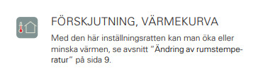

Det spelar väl ingen roll om jag drar ner på radiatorerna eller ställer ner förskjutningen på styrsystemet? När jag vrider upp termostaten eller ställer tillbaks förskjutningen så kommer radiatorn inte att bli varmare än vad den skulle ha blivit om det varit 20 grader i rummet trots att det kanske bara är 10 grader.
Den som inte förstår styrsystemet läser i manualen och vrider ner förskjutningen när man åker bort och ställer tillbaks den när man kommer hem.
Symbol för förskjutning av värmekurva bredvid text som förklarar att inställningsratten ökar eller minskar värmen.
