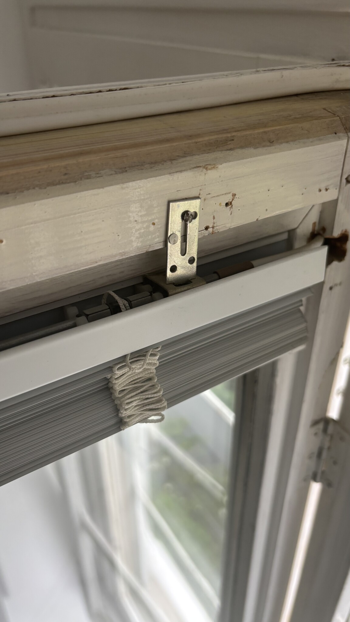

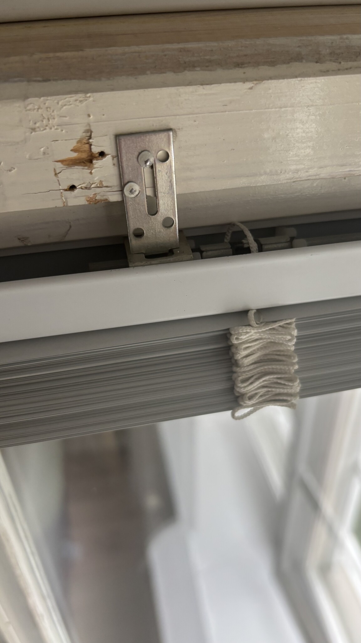

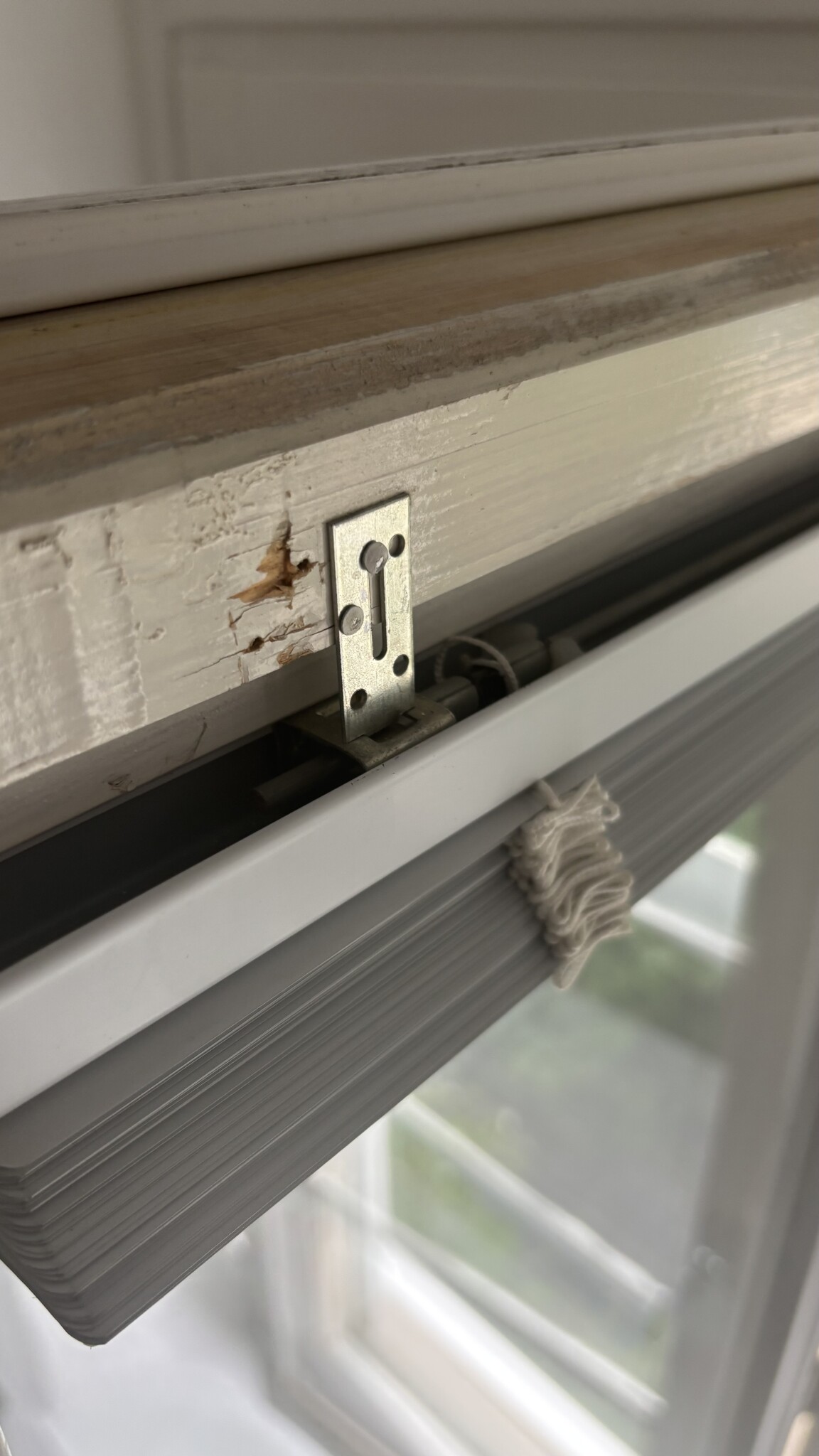

Hej! Försöker få ner mina persienner, men vet ej hur jag ska gå till väga utan att ta av bläcken. Alla tips är välkomna!

Bänd ut nubben med en skruvmejsel mellan blecket och fönsterbågen.

Blecken sätts fast i persiennen genom att vridas (typ bajonettfäste), så det går inte att få loss persiennen från blecken utan att ta ner alltihop. Så du får göra som Höghus säger.
Om du vill kan du ju skruva fast blecken i bågen när du monterar tillbaka dem, så blir det enklare att få ner dom nästa gång.
