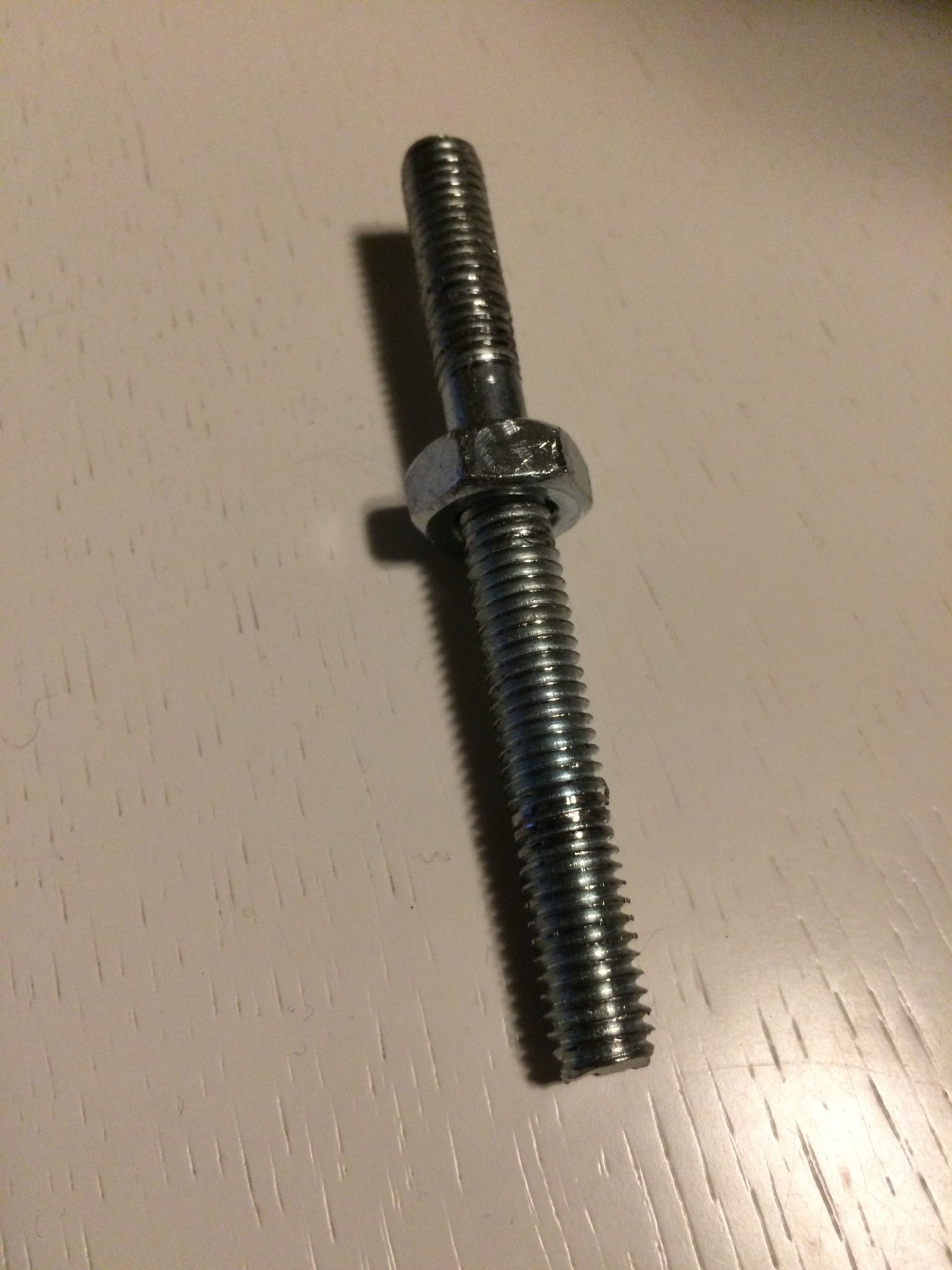

Lyckas inte få fast skruven (eller vad sån heter) på nåt sätt så jag kan få av muttern utan att skruven snurrar med. Försökt i evigheter. Finns säkert nåt enkelt trick.
Skruv med mutter som sitter fast och inte ger sig trots försök att lossa den.

Sätt på två muttrar på den korta gängan överst på bilden. Dra dessa mot varandra, lås dem. Sedan kan du skruva av den kärvande muttern.
MagHam
Spänn två muttrar emot varandra (kontramutter). Då har du en fast punkt och kan lossa din mutter.
Eller håll m tex polygrip på den släta delen (men blir lätt märken)
Eller kläm gängorna i skruvstycke med trä mellan för att skydda dem.
Men kontramutter är bäst i detta sammanhang.

Polygrip har jag inte haft lycka med. Ska ut i vedboden och leta kontramuttrarr då. :)
A
Funkade fint! Tack så mycket!
