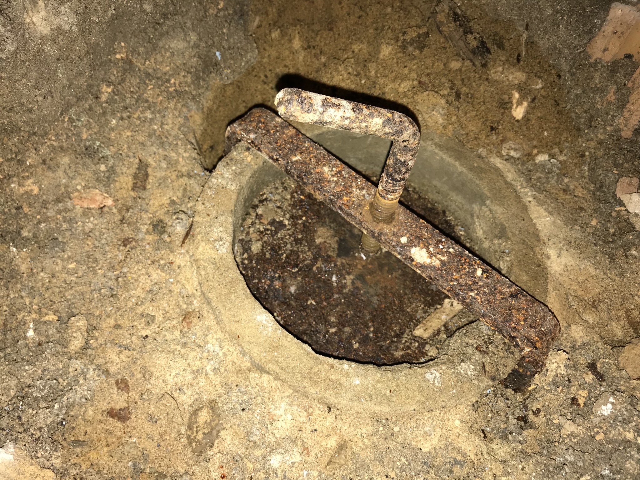

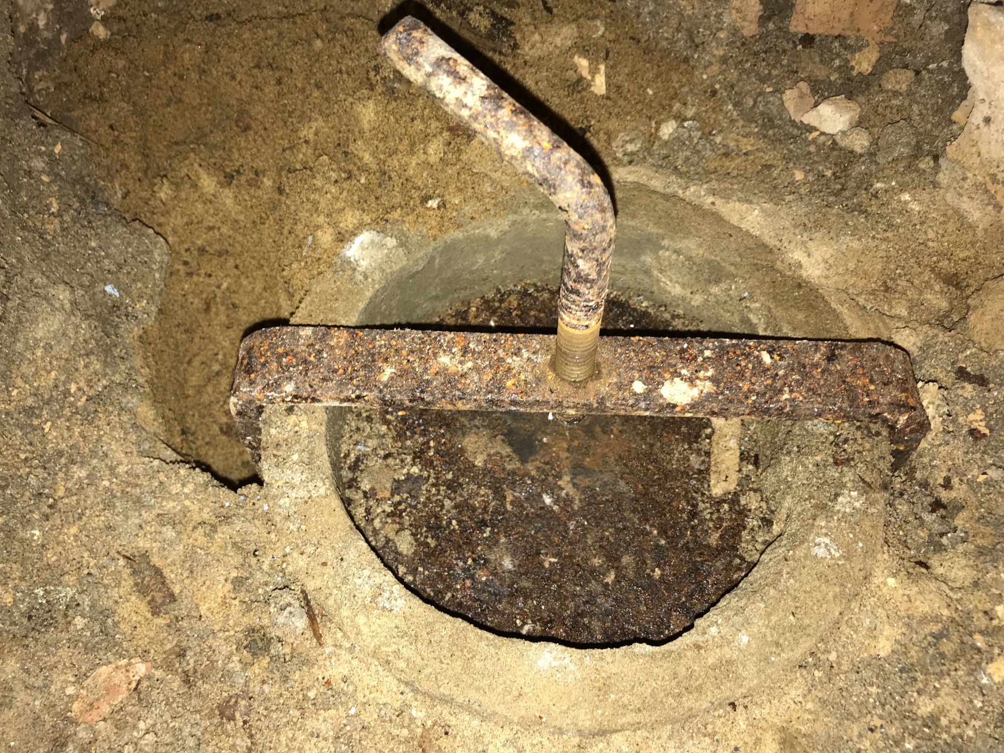

Har ett hus från 1955 med följande del i en lucka i källargolvet där avloppet går ut ur huset. Borde väll vara en renslucka. Någon som vet hur man får upp den? Frågar innan jag brukar våld och den går sönder ☺️
Mvh Henrik

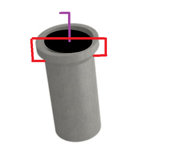

Jag vet inte, men min gissning skulle bli denna:
Den gängade pinnen i mitten skruvas upp helt, varpå "klorna" släpper från betongmuffens underkant och själva locket kommer ovan muffens ovankant. Hela paketet med kringutrustning kan nu dras loss i sidled.
Se min CAD-ritning gjord i med oerhörd precision i Paint:

Varför vill du öppna upp rensluckan?
Om du inte har problem med avloppet så är risken att du inte får den riktigt tät efter att du öppnat den.

Jag börjar få problem med avloppet och vill spola. Den gängade delen är inte fastsatt i locket, eller så har den varit det men rostat av.
@prototypen Antar få att jag måste skruva upp gängstaven, ta bort metallbågen och sedan på något vänster få upp locket?
