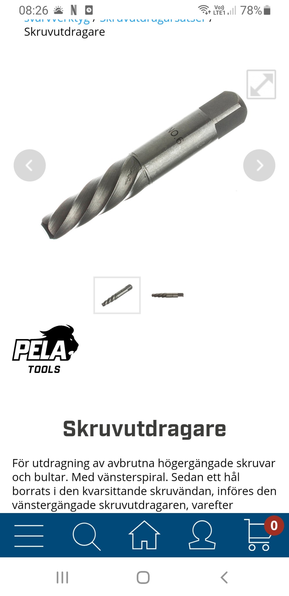

Tack. Skruven håller bara skyddslocket (två skruvar, den ena lossnade som ingenting). Armaturen sitter med annan skruv i "bottenplattan". Du menar ta en liten borr och köra rakt in i skruven? Har aldrig gjort det tidigare.
Ett alt till att borra bort huvudet på skruven är denna typ av bits
  • Skruvutdragare med vänsterspiral för avbrutna skruvar och bultar.
Test att om möjligt dra åt/skruva in skruven lite till.
Sen brukar det gå lättare att lossa den

Ja använd en borr som är lite grövre än delen under huvudet på skruven och borra i mitten (borde vara lätt med denna typ av skruv) tjill resten av huvudet lossnar (brukar bli som en ring kvar på borren). För att du ska kunna får bort resten av skruven måste det finnas något kvar av skruven för att använda en tång och skruva bort den med.
