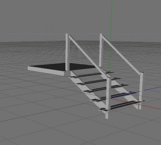

jag skall bygga en trappa till min veranda som i grova drag skall se ut som bilden visar, jag har hakat upp mig lite på hur jag skall få de stolpar som står på marken att bli stabila. är det någon som vet om man kan göra så här:
gjuta två plintar med stolpskor i, ställa en 95x95 stolpe i och sedan sätta fast vagnstyckena i dem med genomgående bult eller franska. sedan sittar ju även staketet och handledaren fast i stolpen som borde göra att det blir lite stabilare.
kommer detta att fungera? om inte, hur skall man göra?? man kan ju gärna inte ha stormlinor... och man vill ju att det skall vara stabilt... tack så länge...
Låt vangstyckena vila på dina gjutna plintar, skruva stolparna vangstyckena med genomgående bultar.
Du kan också låta de övre stolparna vid planet gå längre ned och sedan fästa nederänden in under planet, så att det bildas en trianglarunder. Då blir det jättestadigt i sidled.
