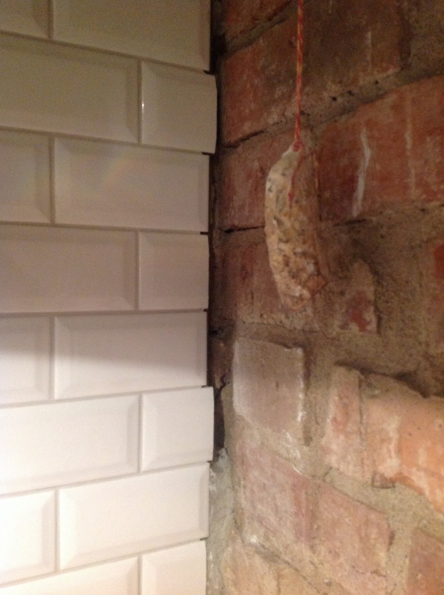

En vän har kaklat i vårt nya kök. Jag känner mig missnöjd med avslutet han gjort på de delade plattorna. Vi skulle inte ha ngn list framför utan foga i med bruk till den framtagna tegelväggen. Har ni ngt tips på hur vi nu ska göra? Kan man ha bruk ovanpå de kakelplattor som sticker ut?
tacksam för svar!!

ajdå. det va inte värst snyggt.
skulle få lite fix i springan sen kakelfog.
går ju med mjukfog men kommer gå åt mycke tuber. å inte bli värst snyggt.
kanske ordna me någon figursågar list.
Inte så lätt att ansluta till den väggen heller. Jag tror det blir snyggast att putta in bruk i springorna istället för kakelfog eftersom tegelfogarna är ganska breda så tror jag det blir mer naturligt.

Har tänkt få in typ c-bruk innanför men tror ni jag kan lägga lite bruk på kaklet för att få en snygg rak kant? Tror ni det fastnar alltså?
En "fein-såg" med fogblad (diamant) kommer du enkelt åt att kapa de två-tre kakelplattor som är för långa. Sedan borde det väl gå att foga? Kan inte foga själv 😞 så jag skriver "väl" Lyckat till!
Det där är inga problem. Ser snyggt kaklat ut. Be din vän fixa det. Haoen vet säkert hur det skall göras.
Tejpa rakt över plattorna och fyll med bruk eller husfix...
