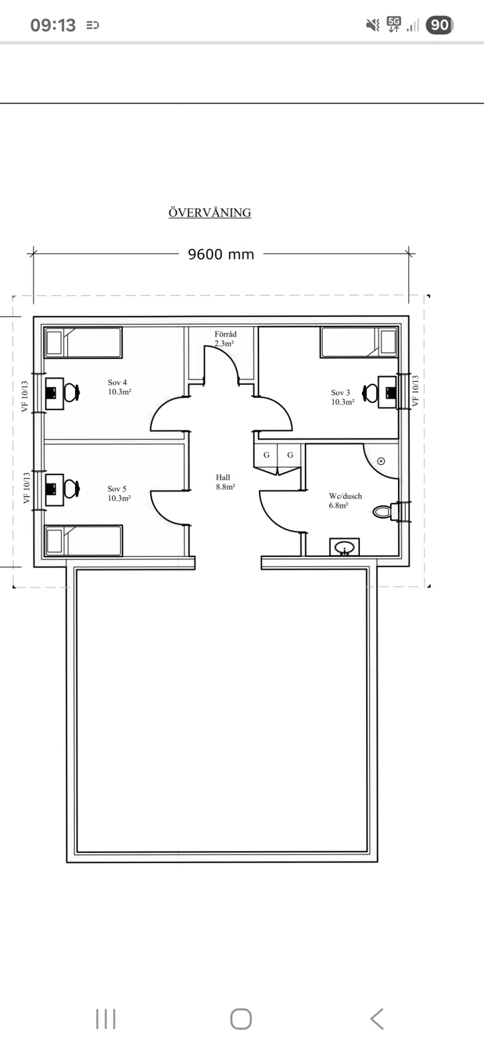

Hur få till optimal planlösning på tillbyggnad?

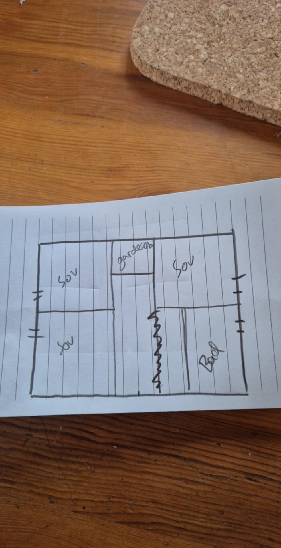

nej, jag tog den inte heller så bokstavligt, men eftersom ni hade bekymmer med fönsterplaceringen så var det nödvändigt att skänka planlösningen en tanke för att föreslå en möjlig lösning.N Nilecity10566 skrev:
Aha. Fast svårt att relatera till bottenplanet. Går det att vända på trappan 90 grader så man landar direkt i allrummet och spar den extra snutten med kommunikationsyta, eller är det något på bottenplanet som gör det omöjligt?N Nilecity10566 skrev:
Eller vill ni kunna stänga dörrarna om vindsvåningen?
I den versionen förlorar ni ju väldigt mycket yta inne i rummen? Öka bardummet kan ni göra bättre utifrån den första varianten, plus om man vill mitt "snålförslag" att minimera kommunikationsytan. Det är bara att öka bredden på badrummet tills man är nöjd. Men jag har själv samma avlånga form på mitt eget, med allt längs en väggen, och djupet är bara 1200 mm. Och det har tålt två tonårstjejer plus två vuxna utan att kännas trångtN Nilecity10566 skrev:
Eftersom det pratas om symmetri tänker jag att alla tre sovrummen ska vara lika stora och ha fönster på ungefär samma ställe. Det som blir kvar blir då ett badrum som jag av praktiska skäl skulle lägga precis över det på bottenvåningen.
Vad gäller fönster i badrum är det supertrevligt och jag ser inte hur det skulle påverka ett så stort badrum som det ändå blir. Man kan ju lätt få till en bra dusch mot yttervägg även med ett fönster där, dock kanske ett något smalare fönster än i sovrummen men ändå på samma ställe?
Jag gillar ditt handritade förslag men förstår inte riktigt om det blir förvaring mellan badrum och hall eller en större hall?
Och jag hade absolut haft en dörr som öppnad utåt i badrummet, inte inåt om det inte är absolut nödvändigt…

Trappan är tyvärr där den är idag. Nej möjlighet till att kunna stänga är inte något som behövs.C Chrzan skrev:
På den handritade bilden är det en större hall. Kryssade över bara så man skulle förstå att man flyttade väggen.Satsuki skrev:

Behöver ni det? Större hall alltså?N Nilecity10566 skrev:
Jag misstänker att ni har tre barn som ska ha var sitt rum. Det går inte att få tillräckligt m förvaring med barn men ibland behöver man en gemensamhetsyta mer…
Jag har ju en liten förkärlek till badrum också då jag jobbar som plattsättare så jag gillar rymliga badrum och har även väldigt bra möjligheter till billiga material. Så storleken ur ett prismässigt perspektiv är inte viktigt. En anledningen till att vi vill försöka få lika stora sovrum också är för att vi har inte alla gemensamma barn och för att undvika diskussion om vem som får störst så vill vi göra dom så lika som möjligt.
Vi har 2 kattvindar och en hel källare som förvaring så det får räcka. Sålänge barnen kan få egna rymliga garderober. Och hallen behöver jag inte större så hade gärna fått till något med den också om det är så att badrummet skulle vändasSatsuki skrev:

Den halen är dock fönsterlös, full av dörrar inkl toadörr, och korsande kommunikationsstråk. Vill du ha ett användbart "allrum" därupe, så satsa heller på ett mer definierat rum där det inte är så "strömt" överallt, med fönster och väggar/hörnor som går att inreda med sköna soffor etc.N Nilecity10566 skrev:
Min skiss i #13 utgick ju tvärtom ifrån att du ville optimera ytan inne i sovrummen, men tänker du tvärtom så kanske man kan utvidga "landningsplatsen" utanför trappan (inkl där det redan står "allrum)? Det kunde ju få hög takhöjd, fina utblickar åt två håll, och kontakt med bägge våningsplanen utan att kännas som bara en korridor.

Jag ska försöka rätta mig och göra mig förståd lite bättre. Känner att jag vilseleder er alla nästan 😅.
*Men i utbyggnaden vill vi ha 3 sovrum. Gärna så lika storleksmässigt som det går.
*Vi behöver ett badrum. Gärna i närhet till det på bottenvåning då jag kommer att dra stammen i gamla ytterväggen och även för enklare rördragning.
(Dörren kommer givetvis gå utåt i badrummet)
*Hallen får vara hur liten som helst så länge man kan öppna dörrarna utan problem eller.
*Prisbilden på badrummet spelar ingen roll.
*Vill gärna få till fönster så att det blir så tilltalande som möjligt även utifrån.
