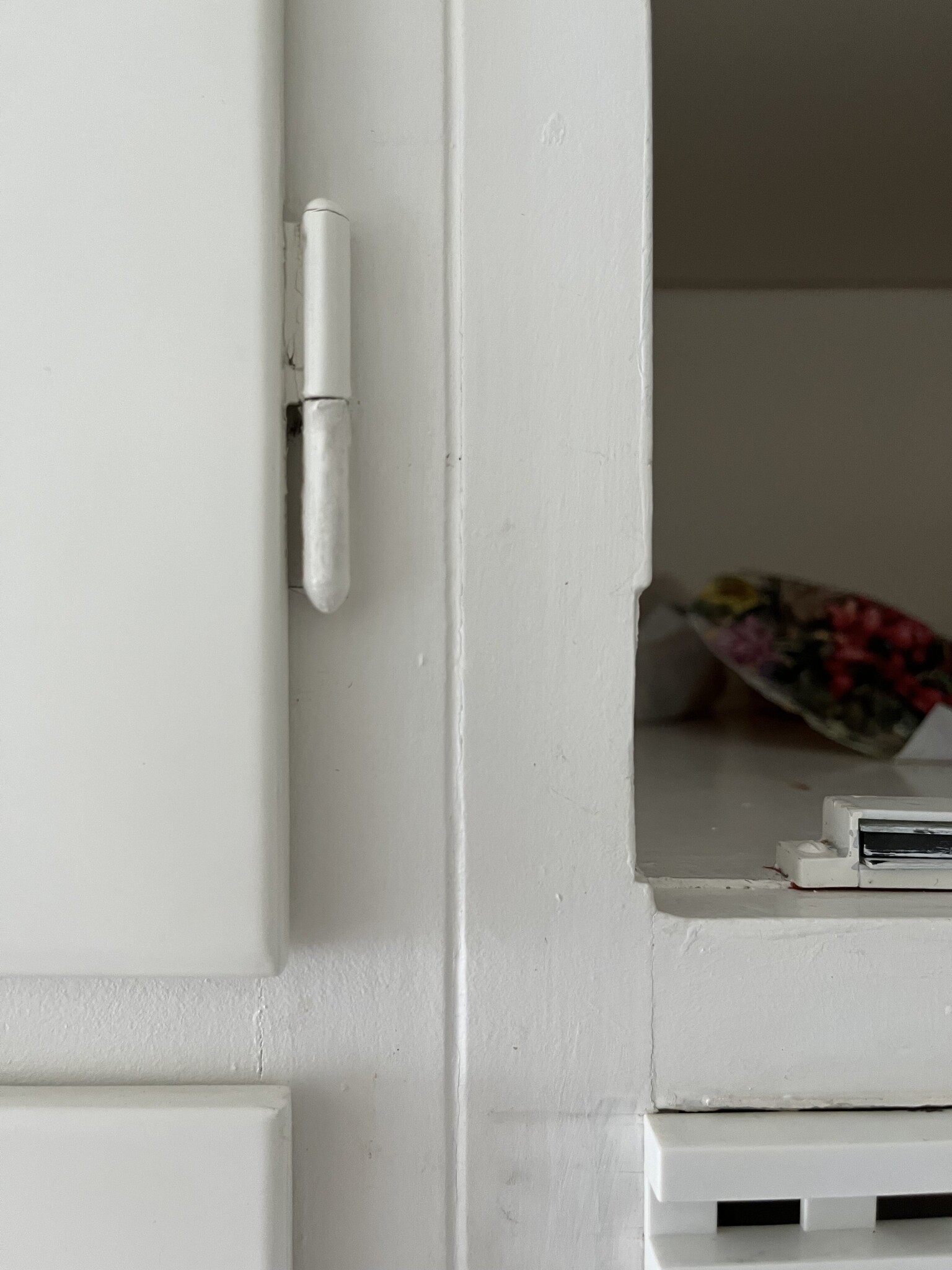

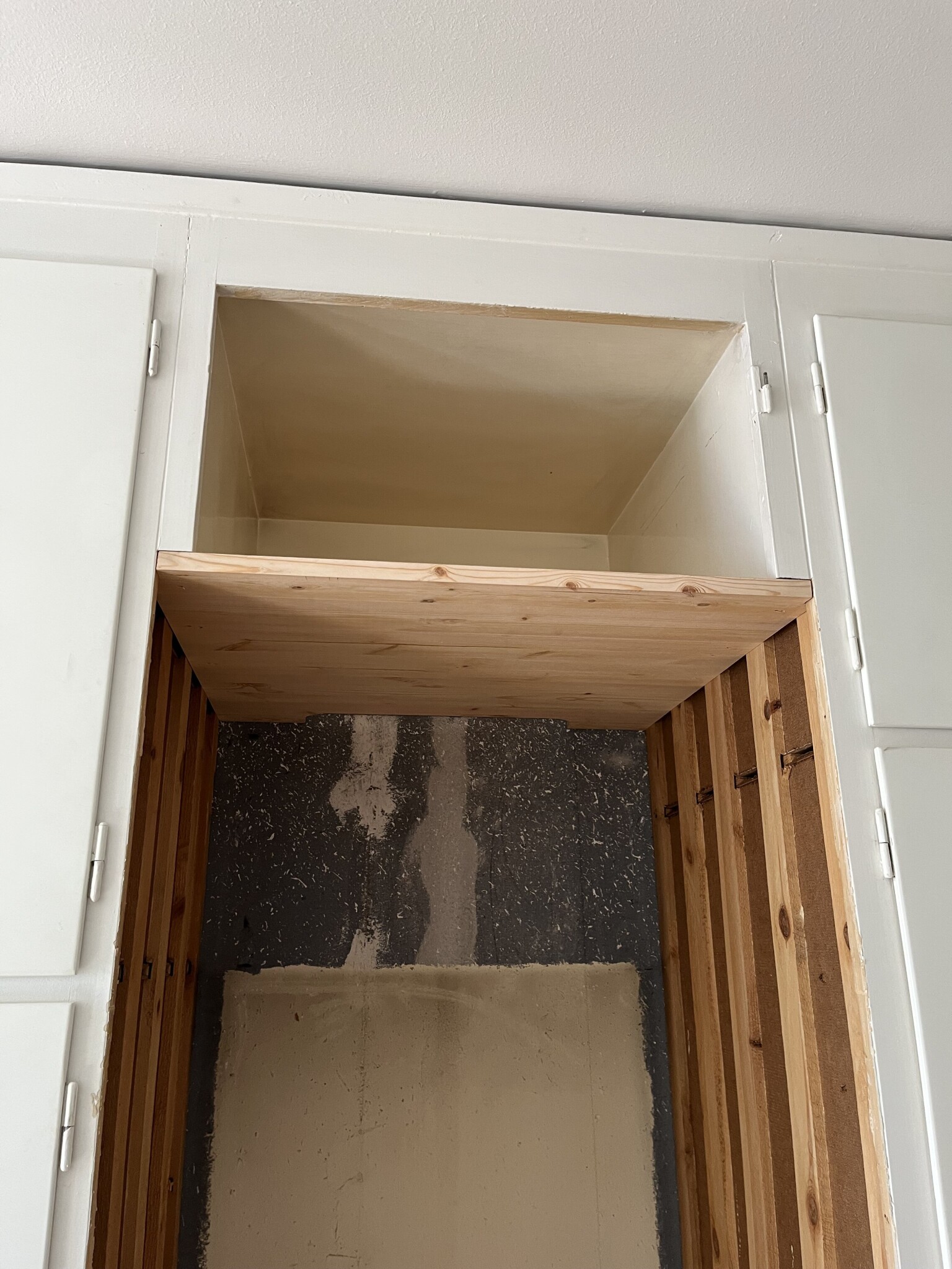

Mitt lägenhetskök är byggt 63 och jag har inget behov av att byta ut det. Men däremot vill jag gärna kunna sätta in en större kyl/frys!
Den delen av köket verkar bestå av tre moduler: skafferi till vänster, städskåp till höger och så befintlig kyl/frys i mitten med skåp över.

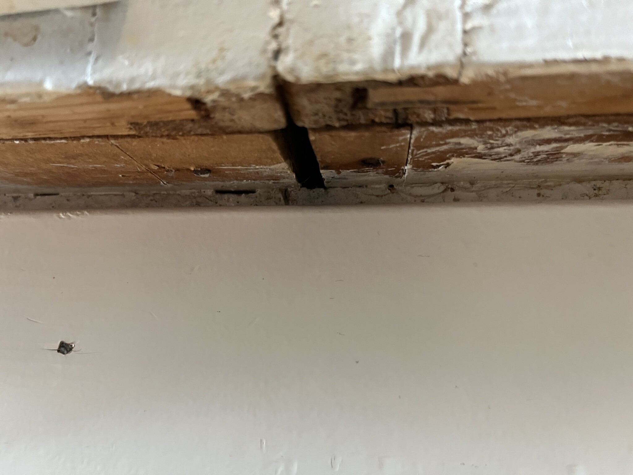

På bild kan man ju se skarven mellan moduler och kan jag ta bort den mellersta så blir det 62 cm brett och då går ju det nya in.

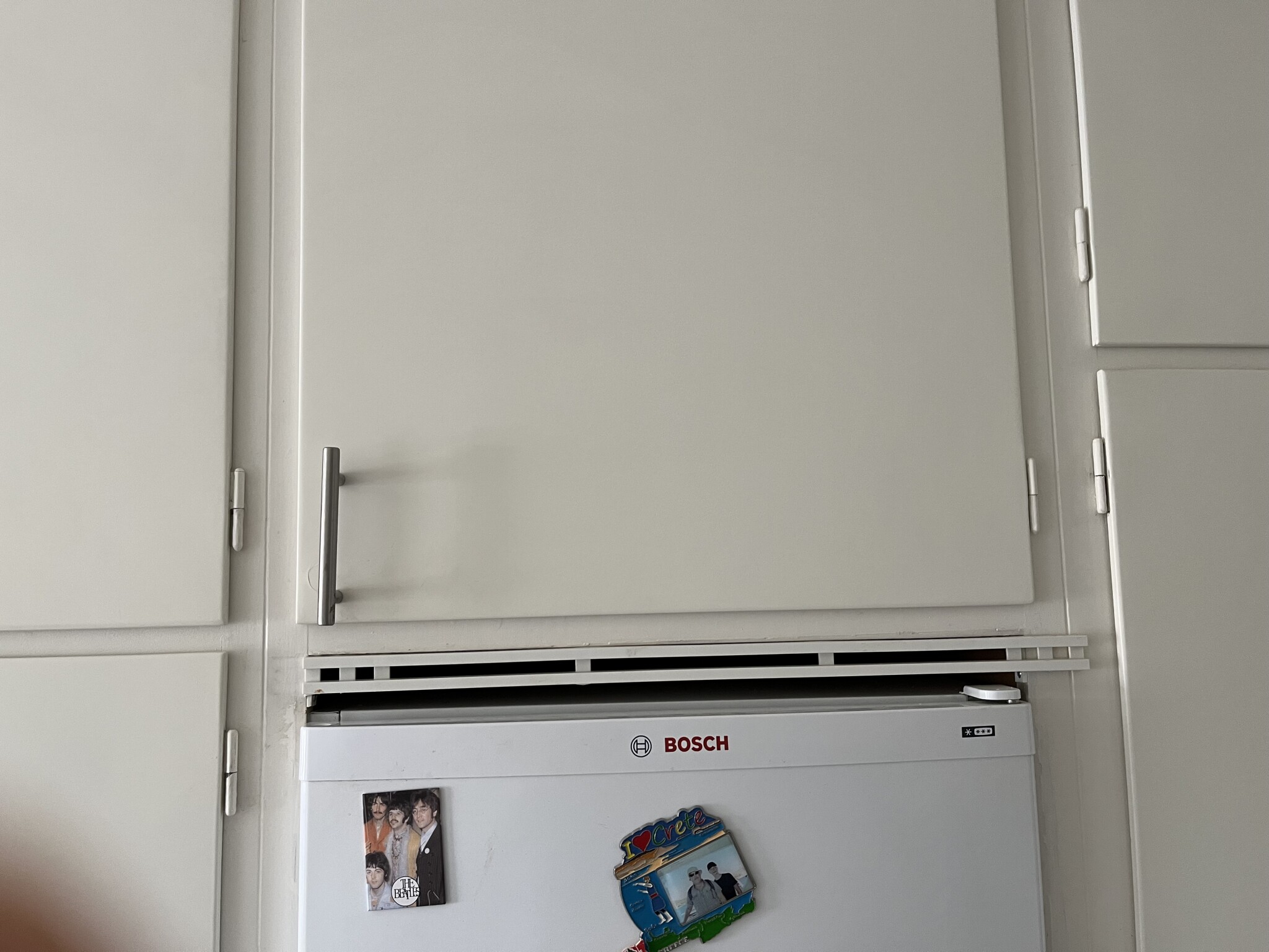

Jag tittar på en ny kyl som är 203 högt och då når det precis upp till övre hyllan.
Nuvarande kyl står på sockel som också är botten i omgivande skåp. Tanken är att det nya ska stå på golvet.
Min fråga är: kan jag riva ut mellanmodulen utan att ställa till det för mig? Jag kan ju se att det är spikat mellan modulerna men kan inte i övrigt se hur de är fastsatta.
Ska man i så fall riva ut hela eller kanske spara den översta biten för att få lite mer enhetligt?
Vad bör jag använda för maskin/verktyg för att inte förstöra omgivande moduler?
Tacksam för svar! Inget påpekande är dumt!

  • Skarv mellan köksskåpsmoduler, med synliga trädelar och spikar, i ett kök byggt 1963.

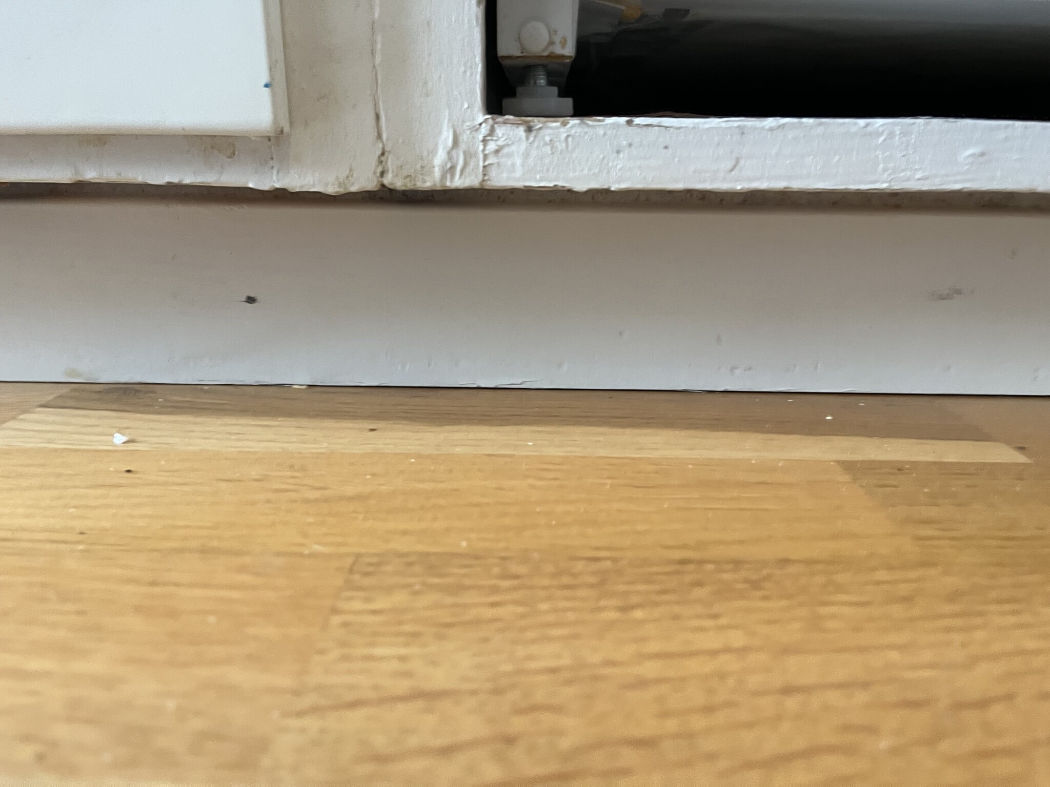

  • Närbild på kökssockel och golv, med fokus på ett slitet skåp på sockeln, för att visa potentiell förändring inför kylskåpsbyte.
  • Närbild på vit köksmodul med gångjärn och skarv mellan skåp. Äldre stil, del av diskussion om köksombyggnad för större kyl/frys.

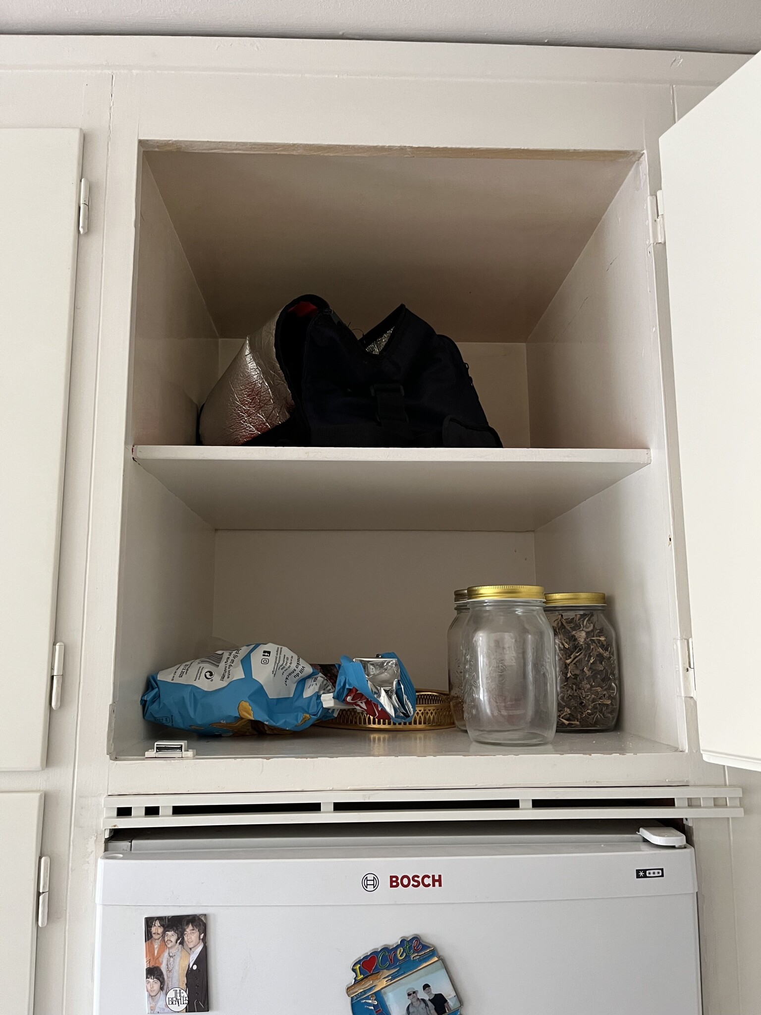

  • Överskåp med två hyllor, fyllda med bland annat en kylväska, chips, glasburkar och stående ovanpå ett kylskåp av märket Bosch med magneter.
  • Vitt köksskåp med kylskåp under, del av köksmodul med skåp vänster och höger synliga. Kylskåpsdörr har magneter och foton.
Om du tar ut befintligt skåp, så är hålet säkert 55 cm. Det enklaste biir då att såga av hyllorna och köpa en kyl/frys 55 cm och bara stoppa in. Att börja försöka demontera allt trä där, kommer inte bli bra.
Tack, men det finns inget vettigt att sätta in där och jag vill ju ha större än det jag har.
OK , större än du har, men som synes, är det ett äldre kök och troligen ihopspikade delar. När sådant ska tas bort delvis, så kommer det att bli svårt att få isär delarna, utan att en del blir söndriga. Kan gå med svårighet och envishet. Hur högt är ditt nuvarande och vet du hur många liter, det finns 55 cm som är 180 cm höga och rymmer en hel del mer än ditt du har.
Tack! Jag ska kolla upp det med skåp i den storleken! Kanske den enklaste lösningen ändå.
Mitt nuvarande är 155 högt och 45 djupt inne i kylen och frysdelen är inte mycket att ha!

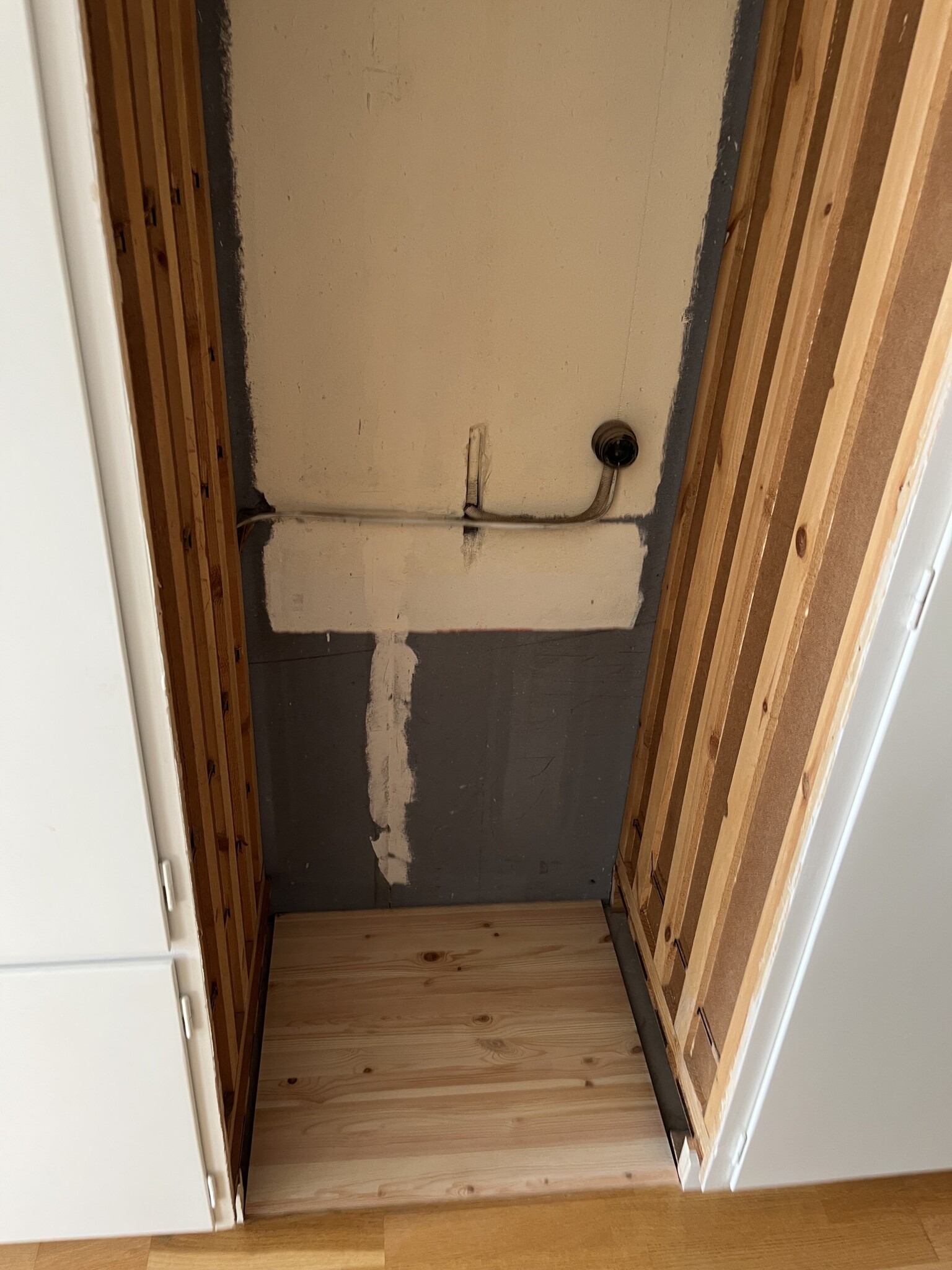

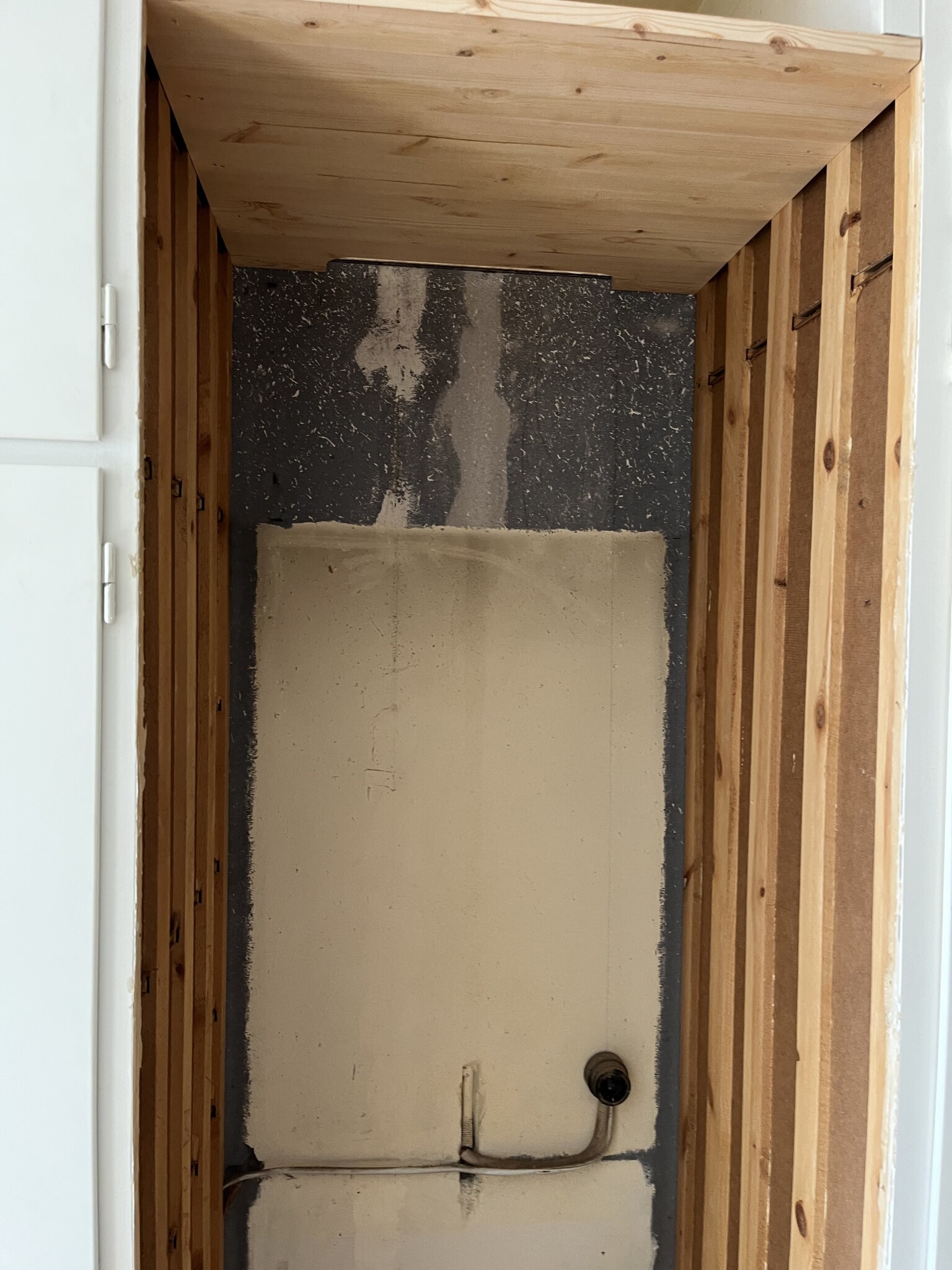

Såhär blev det när två snickare jobbat i två timmar! Inga problem och inget gick sönder.! Klart att ställa in en kyl/frys 203 hög och 60 bred!
  • Utrymme för installation av kyl/frys med nytt trägolv och rödmålade reglar på sidorna, redo för en enhet 203 cm hög och 60 cm bred.
  • Utrymme för kyl/frys, byggt av två snickare på två timmar, med träpaneler och väggkonstruktion synlig.
  • Öppning för kylskåp, träramar och hyllplan, redo för installation, byggt av snickare.

Du kommer nog behöva flytta vägguttaget annars är risken stor att du inte kan skjuta in kylen fullständigt
Bila in det lite är det bästa. Men tänk på att många kylar även speccar ett distans mellan bakkant och vägg.
Jodå! All el i lägenheten ska dras om och det är förberett för det!
HSP
Och tänk på att det ska gå att dra ur stickproppen utan att dra ut hela skåpet, tex service eller liknande.
Inte sätta uttaget direkt bakom ', utan helst i ett skåp ovanför. Om det kommer ovanför, så kommer du aldrig/nästan åt att få dit stickproppen, sladden förr kort. Då tar du ett längre snöre, koppalar vid stickproppen, knuffar in skåpet och drar upp stickpropp och kabel och ansluter till uttaget. Är det hylla över så borras ett hål en den. Sen ska du fästa snöret ( ska vara långt ) på en skruv/spik så det alltid finns till hands använda och att få stickproppen upp eller ner
Tack! Ja, jag har helt fritt att bestämma placering för kontakten i samråd med elektrikern som drar in elen. Tanken är att sätta den ovanför den nya hyllan!

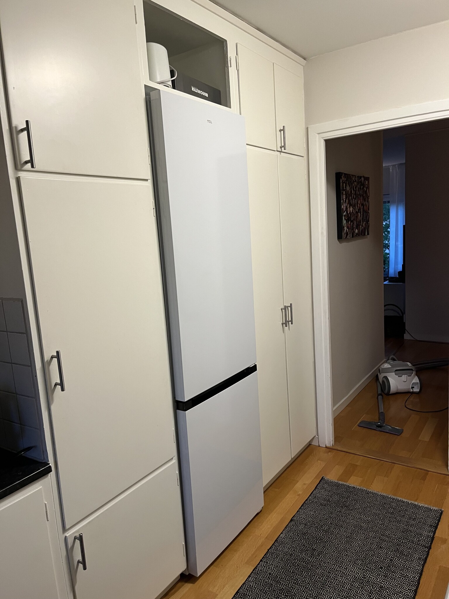

Så var det klart! Jag är mycket nöjd med hur det blev!
  • Vit kyl och frys inbyggd i vita köksskåp med träinslag på golv. En dammsugare syns i bakgrunden.
