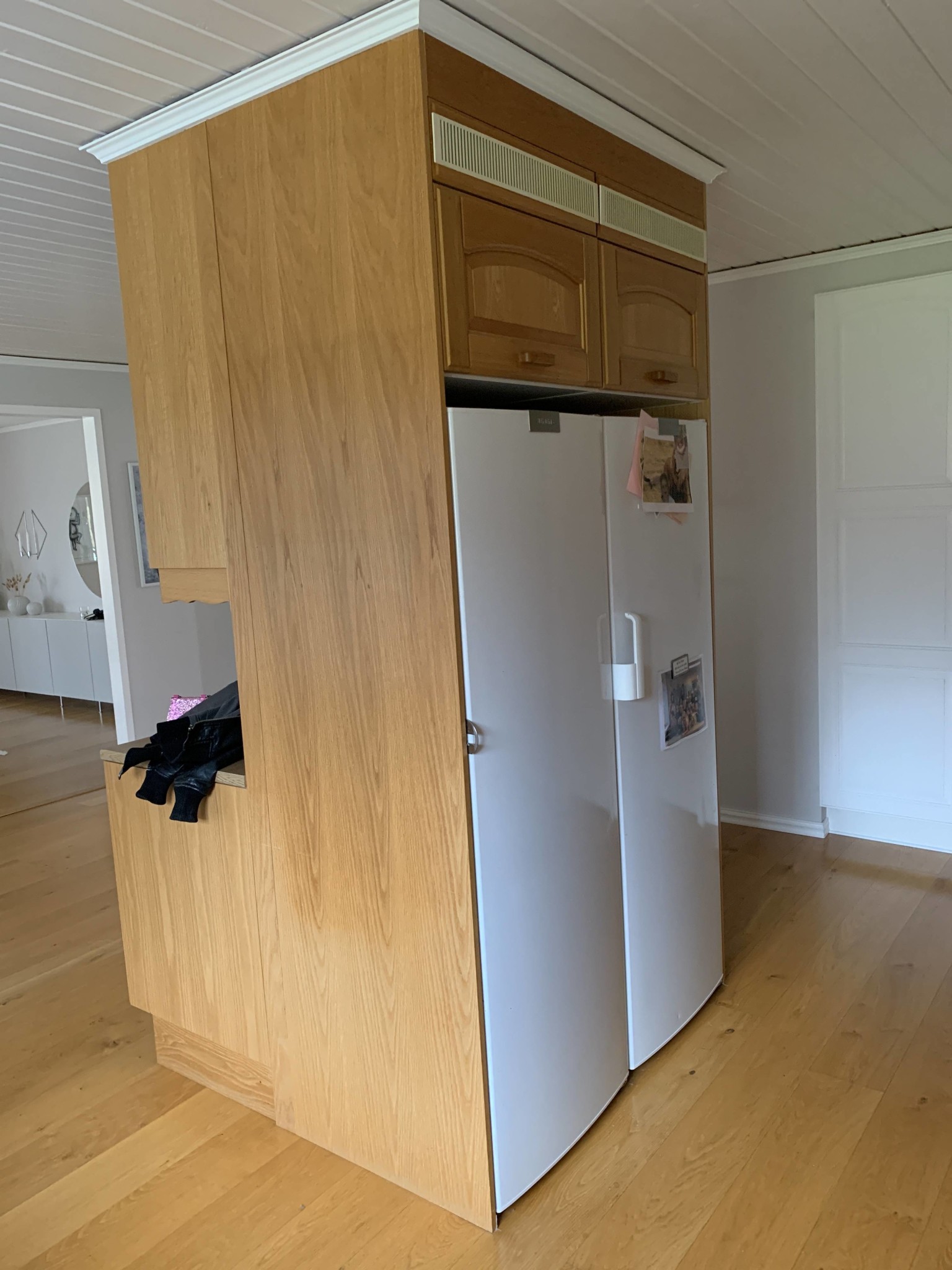

Som rubriken lyder är vi i tagen att byta kök. Golvet är ett enstavs ek-parkett som vi endast ska slipa. Tanken är att det nya köket ska ha en rejäl köksö & i denna vill vi givetvis ha uttag till diverse köksapparater. Min fråga är hur man smidigast få el i den utan att riva upp golvet? Några smarta tips eller är det bara till att riva upp & lägga om det igen?

Ligger golvet under skåpen öht? Du kanske blir tvungen att lägga om det vare sig du vill eller inte ...

ja golvet ligger under hela kyl/frys-delenDan_Johansson skrev:
Har du tur och är försiktig, så kan du lyfta parketten, dra el och lägga tillbaka den igen
Du säger parkett, men vad är det för läggningsmodell? Är den limmad? Klick?
Är det klick så borde du kunna lyfta upp en del och sedan lägga tillbaks det igen. Limmat går la förståss att lyfta på också även om risken är avsevärt större att det går åt pipsvängen.
Det går såklart att plocka från taket med men då måste man ju ha någon kanal av nåt slag. Antingen en liten pelarbit eller så har man en vägg i ena änden av köksön där elen kan gå.

Drar man el uppifrån kan man (om köksön är tillräckligt stor) bygga den runt en fiktiv pelare i mitten (tänk visuellt som en stålpelare 90x90 eller rund diameter 100mm)
Har sett det på något ställe och då är pelaren (elmatningen) inte direkt i vägen och blir istället ett designelement.

Det går inte på något vettigt sätt att få fram el under golvet, utan att riva upp det. Man skulle ju möjligen kunna leka med tanken att borra något större hål horisontellt in under golvet från utsidan, och sedan försöka pricka det hålet med ett hål uppifrån köksön. men skall du ha proffs till att göra det, så kommer det att kosta som 10 nya golv.
Man skulle ju möjligen kunna överväga en stolpe i någon form av design från taket som får innehålla kabeln.
