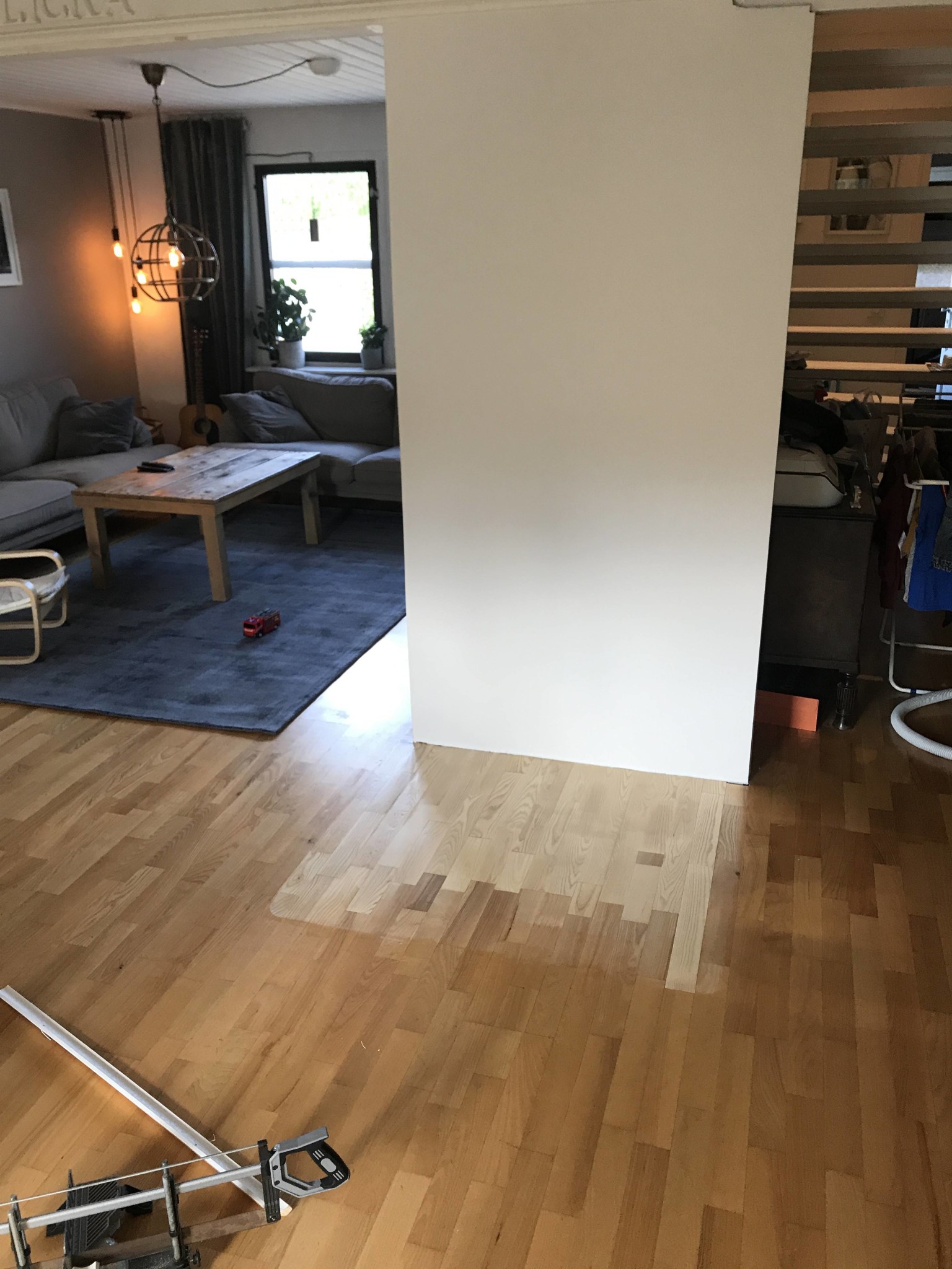

S Swecharlz skrev:
glasskivan kommer nog täcka större delen av den nya. Men tyvärr inte i framkant. Tror vi får hitta en snarlik lack och testa med. Så kanske det iaf inte är nåt man tänker på efter ett tag. Eller jag kommer tänka på det jämt
Har funderat på det med färga glaset. Men då måste vi ta bort det sen när golvet är slipat.
Det blir ju klart dyrare att ta bort den nya kaminen och glaset för att slipa under.. så låna en slant och slipa innan ni sätter in nya kaminen är nog mitt bästa och sista tips..
Swecharlz
glasskivan går inte in under kaminen utan passar i runt. Så det är ingen fara. Under kaminen slipar vi knappast när det är dags.
Att betsa går nog bort då den färgen då vid slipning riskerar att vara kvar. Om du vill testa något billigt skulle jag testa antingen pigmenterad hårdvaxolja eller ofärgad med separat pigment och se om du kan minska nyansskillnaderna
Tack för alla svar. Vi valde att lacka för skyddets skull då vi ändå ska slipa om golven inom en ”snar”framtid. Ska ju dit en kamin plus en glasskiva så förhoppningsvis tänker vi inte allt för mycket på det. Allt i sin tid
