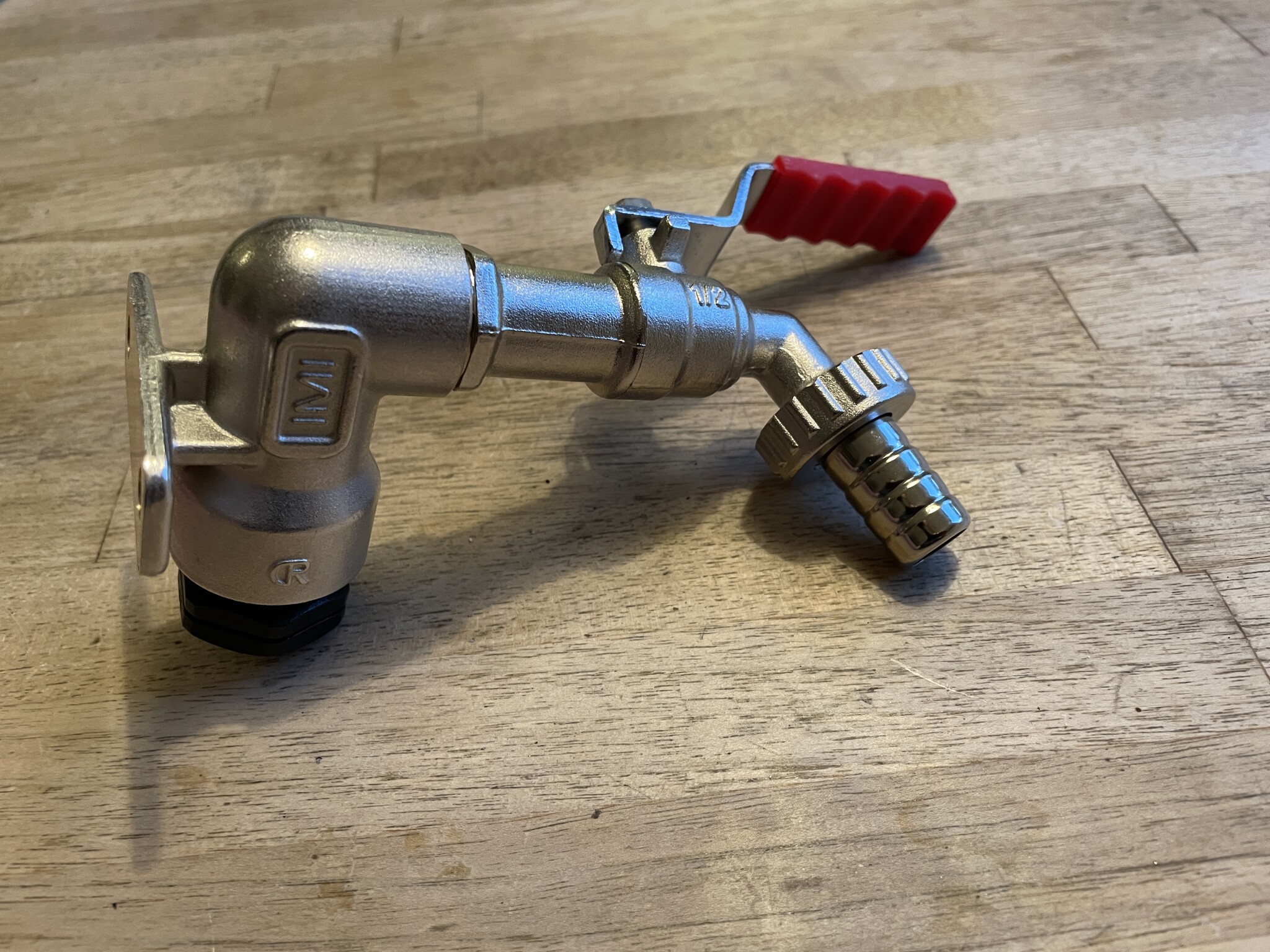

Någon som har en idé på hur man får kultappventilen rakt ner i förhållande till prk-kopplingen med väggfäste?
Det är ingen packning mellan dom två nu och min enda gissning är att om jag sätter en packning mellan så bottnar den ett kvarts varv tidigare och kranen pekar rakt ner mot fästet om pem-slangen kommer uppifrån eller nerifrån.
Ska det vara en packning emellan? Vilken sort? Det är R15.

Nej ingen packning. Använd gängtejp eller lin och pasta så behöver du inte dra den i botten utan kan stoppa när den är rakt. Blir tätt iaf

Gängsnöre är också en variant.
Nej, man behöver ta i ganska mycket för att orka vrida kopplingen när man närmar sig slutet.Danske elektrikern skrev:
Lin+Pasta är väldigt förlåtande och min rekommendation, men en liten rulle gängtejp är nog billigare men du behöver nog ett par försök extra jämfört med lin innan du får till det.

Gängsnöre påminner väldigt mycket om lin och pasta fast betydligt enklare att applicera.
Går också att backa lite vid behov.
