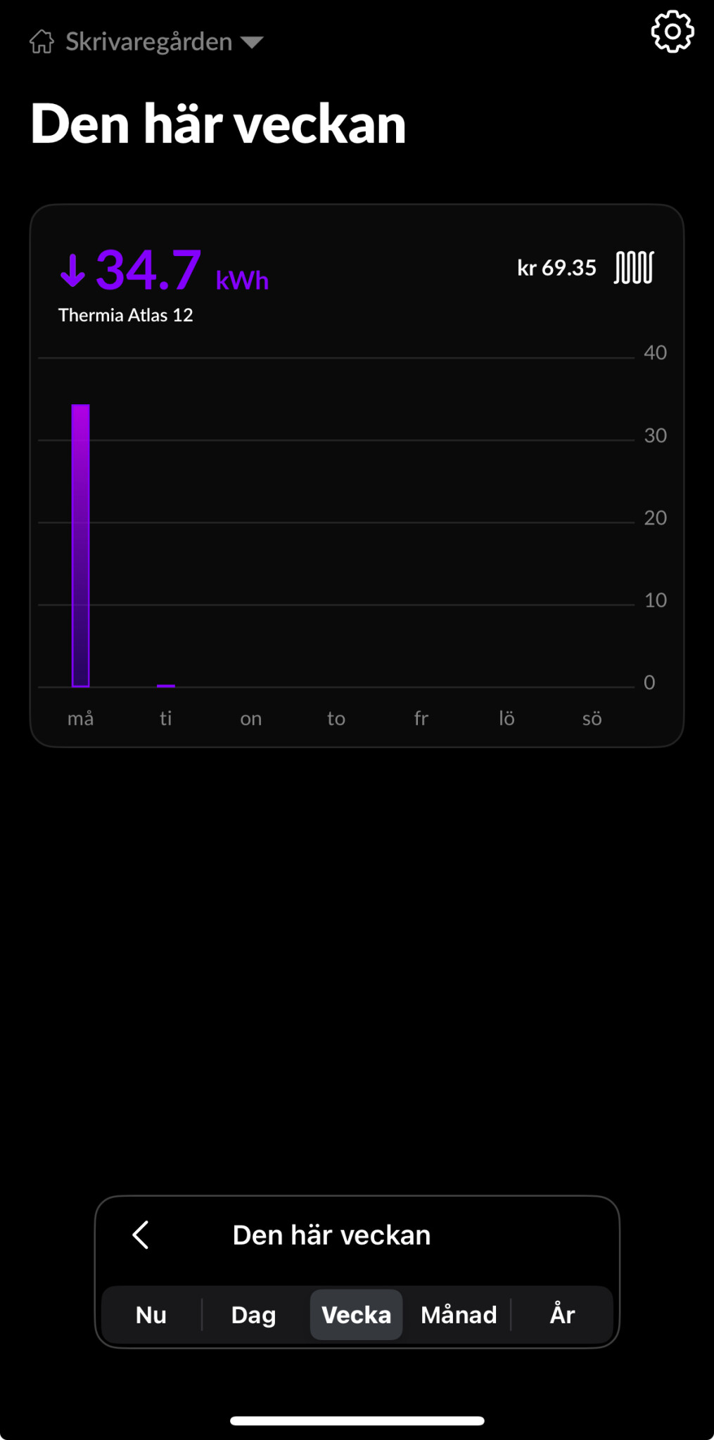

  • Energimätare Eastron SDM630-WiFi installerad för värmepump, visar aktuell energiförbrukning och historik, uppkopplad via wifi med app.
  • Appens användargränssnitt visar veckoförbrukning av energi i kWh och kostnad i kronor.

Har shelly 3 em pro. Tar bara 1 modulplats i centralen, rätt bra historikfunktion gratis i appen, och möjlighet att scripta eller automatisera saker relativt enkelt. T.ex. effektvakt.

Har samma och är nöjd till vår FLVP! Men har nu kommit Shelly Pro 3EM 3CT63 som har mindre klämmor som ska Sättas på SPA badet i vår :)
