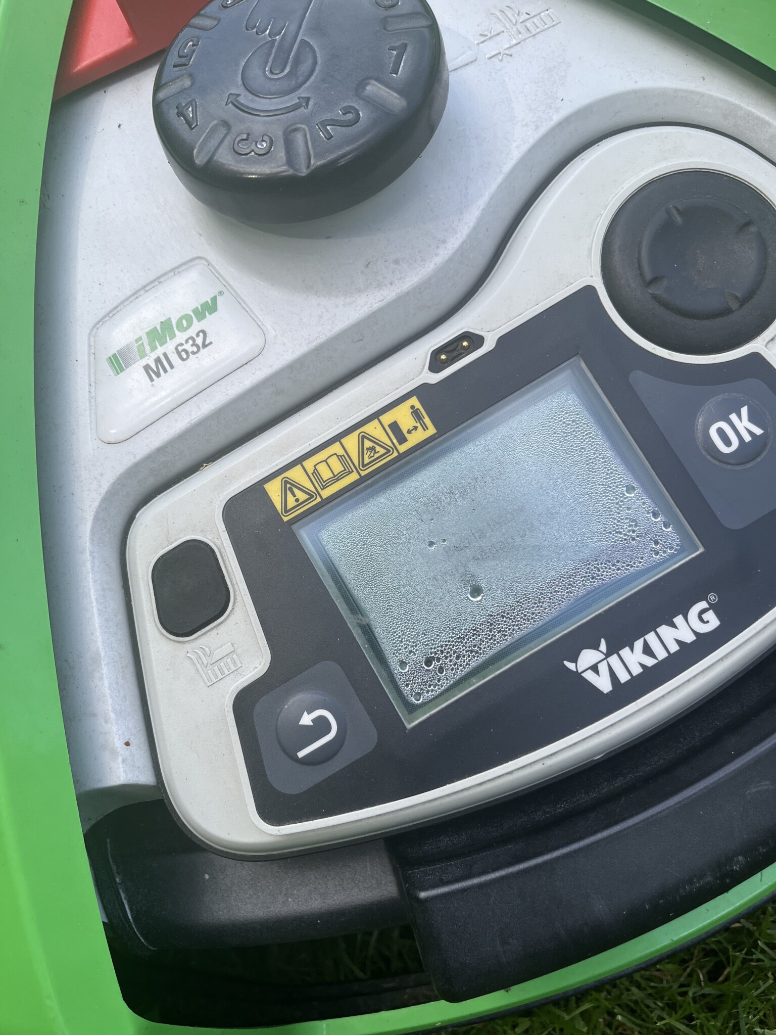

Jag har fått fukt i kontrollen som självklart måste ut igen.
På undersidan sitter 10 skruv men sen då, hur delar jag kontrollen?
Har inte vågat ta i mer än med kraftigt våld, någon som har en idé eller kanske t.o.m. delat en kontroll så ni vet vad det är som håller ihop den utan skruvar.
  • Kontrollpanel med fukt på skärmen, guidade knappar och "iMow MI 632" etikett.
Svarar mig själv, den är limmad. Mao går kontrollen inte att öppna utan att göra stor åverkan.
Ofta går limmet att lösa upp med sprit/isopropanol som med fördel appliceras med någon typ av flaska/spruta med smal nålspets.
Tack för tips, ska prova 👍
