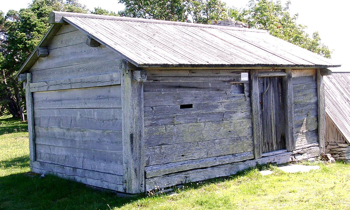

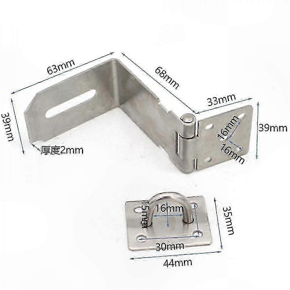

Har en byggnad med djup dörrpost som jag vill låsa på detta vis.
https://www.fruugo.se/heavy-duty-ra...tstarkt-90-graders-las/p-410167696-868489561?
Men vill ha nåt rejälare. Var kan jag hitta en sån här låsanordning fast större och med grövre dimensioner? Mer svårforcerat. Tänker mig nåt som är nästan dubbelt så stort, men verkar svårt att hitta.

En låssmed hjälper dig.R Robert_G skrev:
Du kan söka på överfallsjärn (obs eventuella bockar görs på raka beslag för att passa) t.ex Ryli.
Det kan även vara så att en låsbom kan vara lämpligare eller annat beslag.
Det är även möjligt att specialbeställa om det behövs någon annan lösning.

Bifogar bild på byggnad+dörrtyp, moderna lås är inte direkt ett alternativ här 😂
Så svara gärna på min ursprungsfråga, eller återkom med produkt+ artikelnummer på vilken annan låsanordning som vore smartare att använda.

Du kommer inte att hitta något som passar exakt på din dörr. Men det är inte särskilt svårt att tillverka något som passar.R Robert_G skrev:
Tack,1 123abc skrev:
I så fall kan jag lika gärna köpa ett rakt överfallsjärn och bocka det till 90 grader själv i skruvstädet.
Ska kolla in Ryli, tack för tipset.
