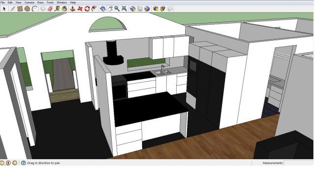

Funderar på hur man bäst ska lösa belysningen i köket i huset vi ska bygga. Eftersom att det är ryggå¨stak så passar det ju inte så bra med en hängande taklampa... Är inte heller sådär jätteförtjust i spottar infållda i tak, känns rätt jobbigt att byta också.
Det som jag funderat på hittills är lampor vid toppan av och under skåpen vid diskbänken. På den lilla väggen vid köksön så tänkte jag att man kan ha antingen en vägglampa som hänger ut lite eller spotlights som sitter i olika höjder. Sen så är det ju såklart belysning i fläkten också.
Så det som behöver lösas är väl mest belysning för arbetsbänken mellan spis och vask samt vad jag kan ha för att ersätta den traditionella taklampan. Är infällda spottar det enda alternativet eller finns det någon som har något annat bra förslag?
I övriga rummet kommer vi att ha någon form av vägglampor. Wallwashers eller vad det heter. Ett alternativ vi funderar på där är också uppåtlysande ljuslister av något slag (har sett fina exempel här på forumet).
Men jag tror inte att det skulle funka så bra i köksdelen.

Har funderat på en sån men skulle nog gärna vilja ha en lite mer osynlig. Funderar på om man kan gömma mågon form av LED-ljusslang ovanpå en list högst upp i taket i köksdelen och längst ner mot väggen i vardagsrumsdelen.
Har funderat och funderat men inte kommit på något riktigt bra. Är inte så förtjust i inbyggda spottar för jag gillar att ändra mig och inte så förtjust i riktbara i taket för att jag tycker att de kan blända.
Det allra bästa skulle vara att ha hela taket i frostat glas med belysning bakom, men det inser jag ju att det inte går.
Har tittat lite mer mot plafonder/lysrör nu, enkla som måste sitta tätt mot taket eftersom att det är snedtak och hittat de här:
http://www.lampkultur.se/produkt/tak/plafond/belid-nemo-530.htm
http://www.belysningsdesign.se/eshop/lampor/plafonder/Alta-markslojd.aspx (utgående vara så den lär väl vara slut innan jag bestämmer mig...)
http://www.lampgallerian.se/visa_produkt.asp?t=Aurora&id=1936&lang=sv (tror jag gillar den bäst, känns som att den kan smälta in ganska bra i taket)
Vad tror ni om det? Är det någon som har några andra tips.
