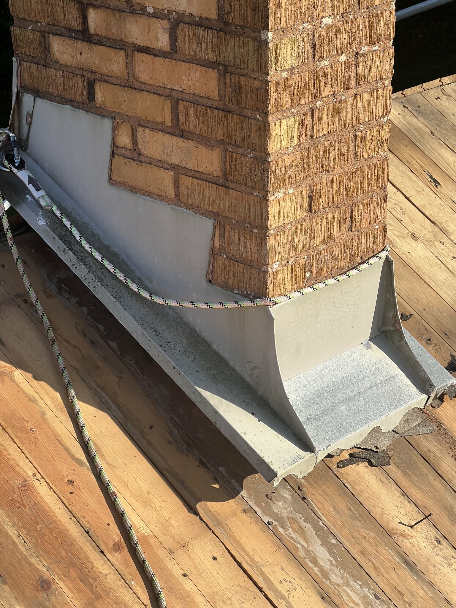

Hej! Ska plåta om denna (extern firma som gör). Hur tar man bort befintlig plåt smidigast?
  • Bild på en skorsten klädd med plåt mot ett tak, delvis avlägsnad från skorstenen och lossnad från taket.
Plåtsax, tänger, hammare, svett och plåster.

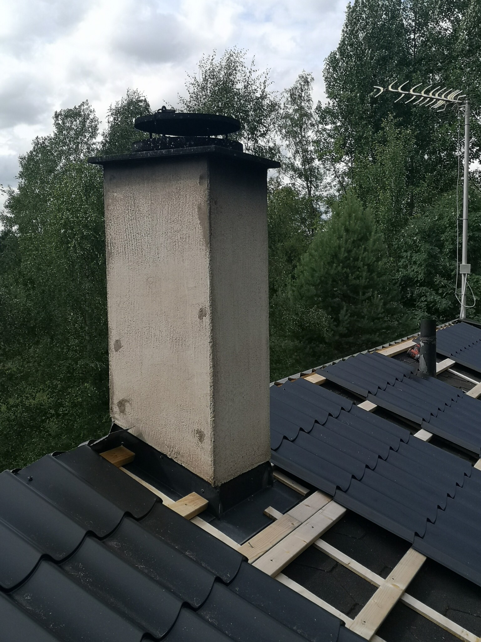

Jag lät takshingeln ligga kvar (som kraftig underlagspapp).
På med bärläkt och ströläkt vald för det som du ska ha som yttertak.
Fick gjort en ny skorstensskoning.

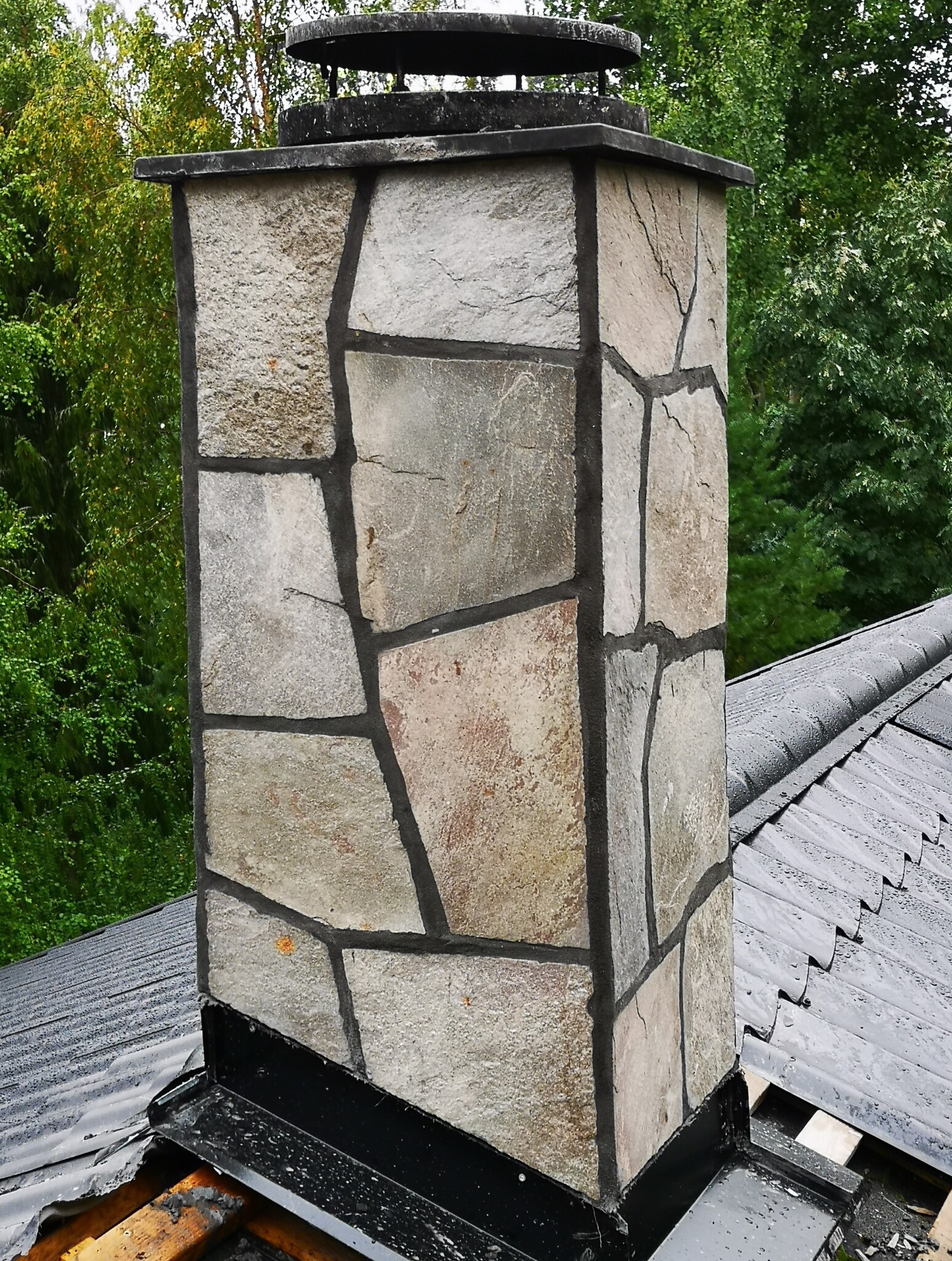

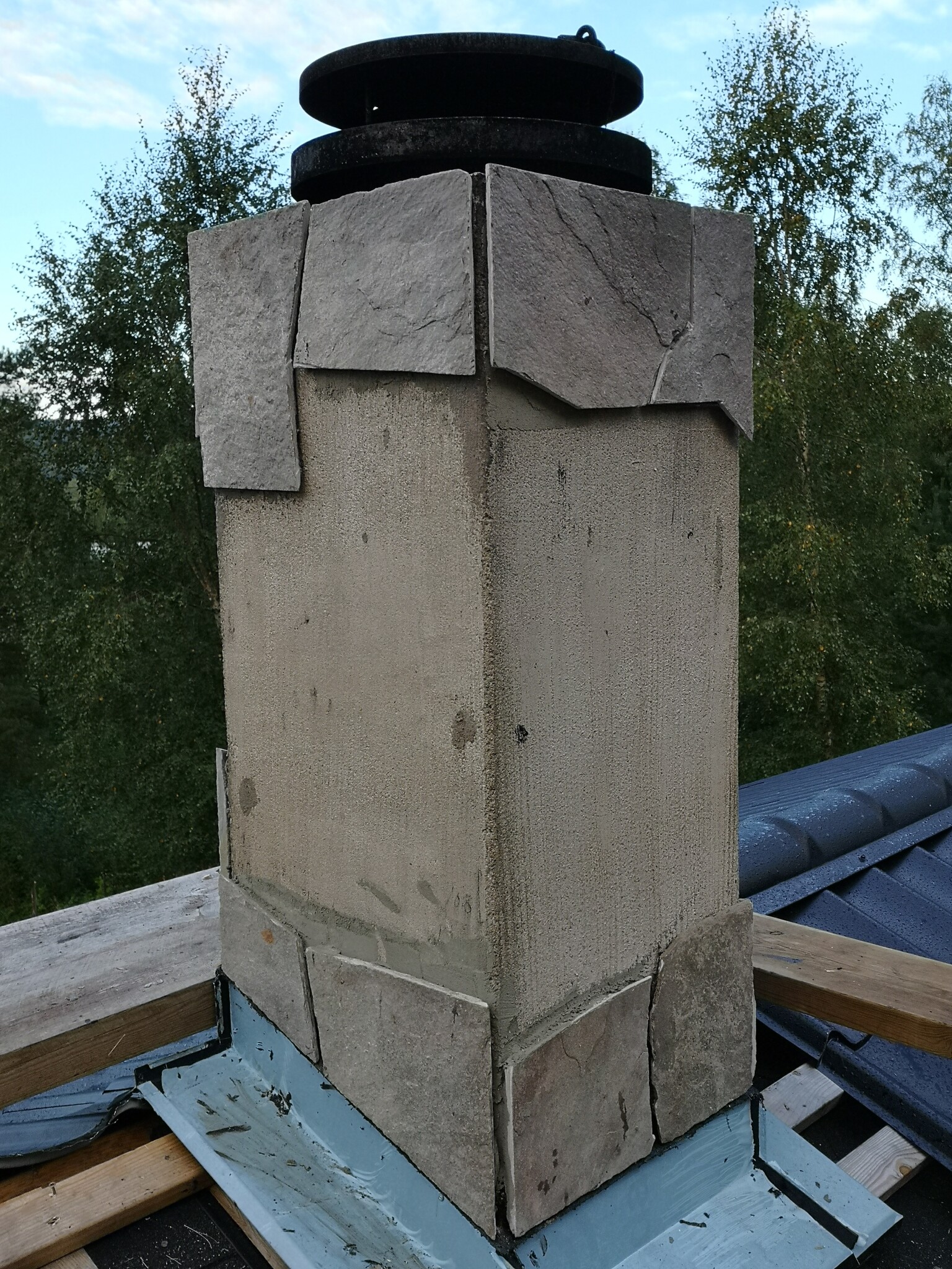

Klädde skorstenen med skiffer, som jag hade liggande. Utanpå skorstensskoningen. Helt dryptätt.
ATTACH]831134[/ATTACH]
Skorsten klädd med skifferplattor med skorstensskoning i en bygg- eller renoveringsprocess.
Skorsten täckt med skifferplattor med ny metallkrage, belägen på ett tak med metallpannor och omgiven av gröna träd.
  • Skorstenen på taket, omgiven av underlags- och bärläkt, med skifferbeklädnad runt skorstensskoningen och antenn i bakgrunden.
