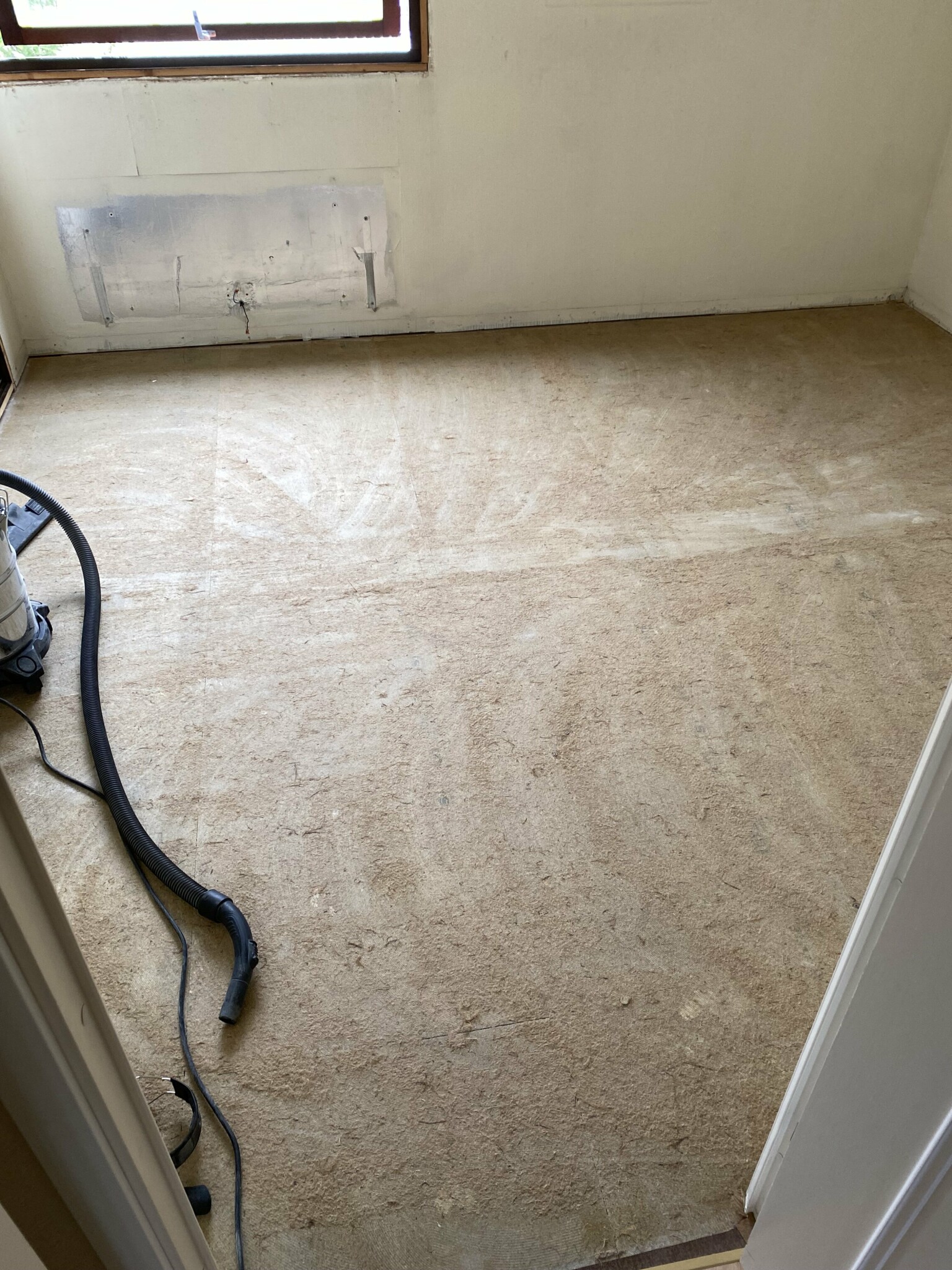

Hej! Vi ska lägga nytt golv och har därför rivit upp det gamla laminatgolvet och den plastmatta som låg under. Plastmattan har luddat av sig (se bild) på spånskivan under. Finns det något enkelt/smart sätt att få bort luddet innan vi lägger på nya golvet eller låter man det bara vara?
  • Rum med borttaget laminatgolv, visar spånskiva med ludd från plastmatta och dammsugarslang på golvet.

Det du kallar ludd, det är väl limrester från när ni rev bort plastmattan, alltså sitter det ganska hårt, och klibbar om ni försöker slipa bort det?
Antar att det nya golvet är laminat eller parkett?
Det bör fungera att låta det vara om det är hyfsat jämnt fördelat över golvet och har hyfsat jämn tjocklek. Det ni lägger under det nya golvet (underlagsfoam) bör ta upp dom små ojämnheterna.
Kan rekommendera den här underlagsfoamen:
https://www.golvpoolen.se/golv/golv...rlagsfoam-pergo-smart-underlay-15-m2/p-559850
Har en bra utjämnande egenskap samt lätt att hantera :)
Dallen89
Det är ludd från den gamla mattans bärlager. Precis som @Mats-S skriver kan du låta det vara om det skall läggas laminatgolv med underlagsfoam. Annars är en dammsugarkopplad excenterslip med 60-kornspapper bra på att riva bort ”bôset”.
