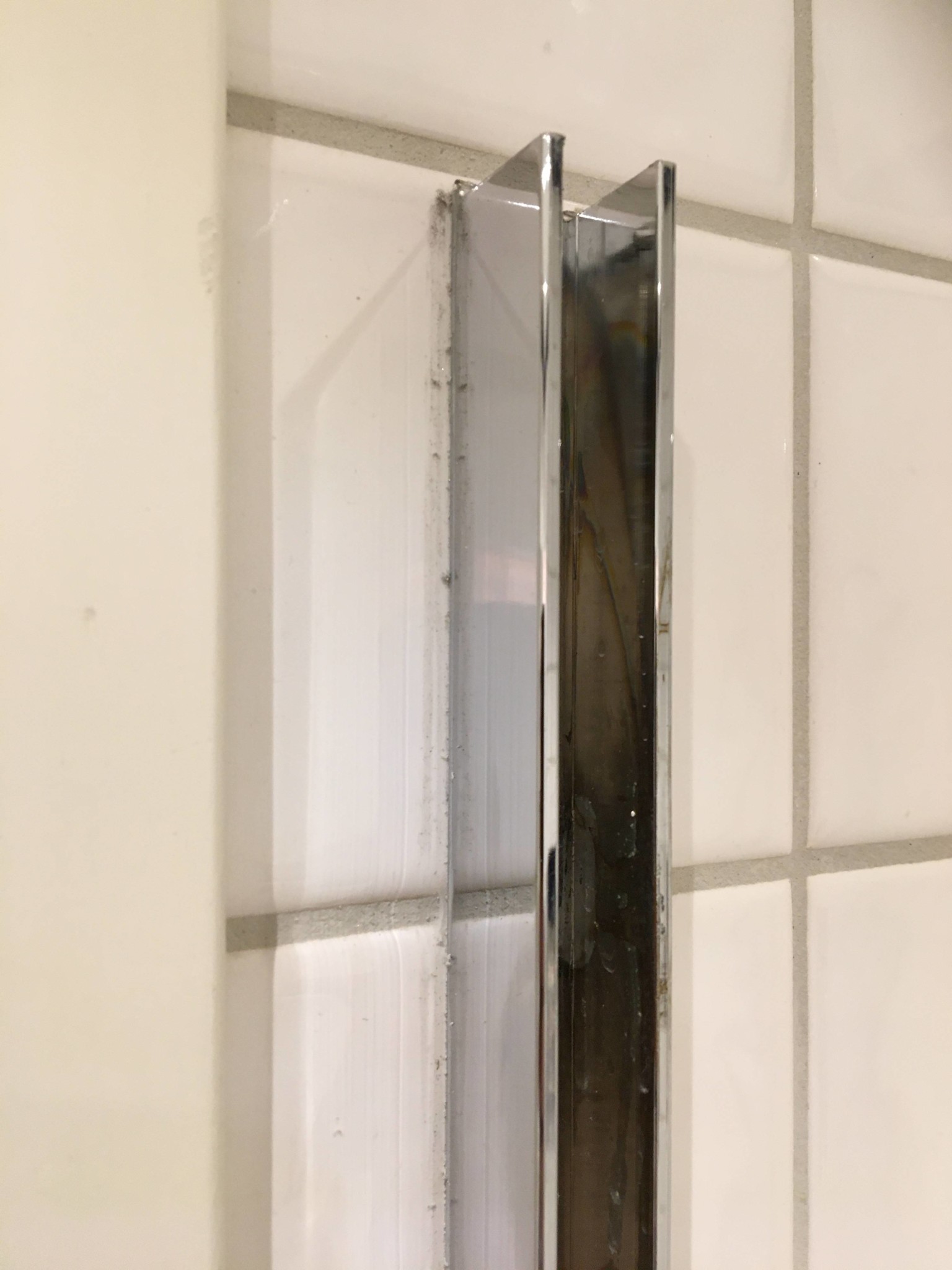

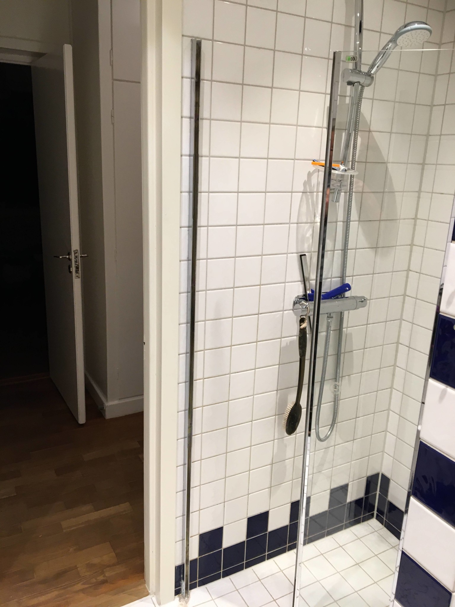

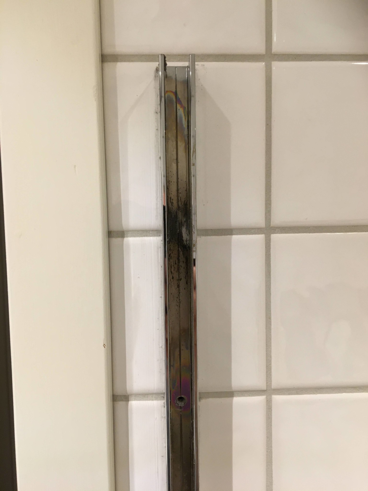

Försöker att ta bort fästet till duschdörr som är svängbar. Skenan/Väggfästet är förutom fastskruvad även fastlimmad med silikon el motsvarande.
Hur får jag bort den stenhårt fastsatta skenan från kaklet utan att ta sönder någon kakelplatta?
O M jag skulle råka ta sönder ngn kakelplatta vid försök, vad göra??

Ett knep är att använda tandtråd, gärna dubbel, och såga sig igenom silikonet. Visa gärna en bild så går det att ge fler tips.
Prova med en värmepistol, behövs nog en hel del av värme, inte säkert att frugans hårtork räcker, då ska det värmas direkt mot metallen. Annars om det går att få in ett tunt snöre/björntråd att dra fram och tillbaka med som skär av silikonet.

Det kan gå att använda en väldigt tunn ståltråd i rostfritt stål om nu tandtråden slits för fort. Testa först så inte ståltråden ger missfärgningar på kaklet.
Om det är silikon så går det att skära bort. Själv har jag en kasserad rostfri kökskniv på 20cm+ med lagom härdning. En stor kniv kan man få bra moment med. Man kan ta tag i överdelen på bladet med ena handen och ”hänga” sin vikt i den och få bra moment. Tvåhandsgrepp med en hand på handtaget och en hand på bladet. Svårt att förklara med det blir lite som att hyvla bort den med bladet 90 grader mot kortsidan av skenan :thinking:
kanske funkar med en filekniv också, men det har jag inte testat.
om du kan låna ett multiverktyg så är det ett alternativ. Lättare att förstöra kaklet dock...
Den skenan sitter nog rätt tajt mot kaklet, kanske någon/ra mm silikon bakom, att värma går det med och då sätts det smala träkilar ( knackas in lite lätt med hammare ) obs passa kaklet mellan skena och kakel allteftersom den vill lossna lite

Har nu provat med både dubbel tandtråd (slits av direkt) och öven med stämjärn och kniv.
Tyvärr verkar det som att fogen vill ge vika och att plattorna följer med när jag tar i.
Ska pröva med ståltråd.....

Brytbladskniv och tålamod
tank77
Pianotråd?
Kom på att farsan använde sånt förr. Men det finns väl ingen vettig människa som har det hemma...
Mycket värme och små träkilar vid varje platta och massor av tid.
Silikonlimmat burkar gå att skära bort, på ett eller annat sätt.
Ta det sakta, sitter det fast ska man aldrig ha bråttom!
Verkar som att jag får ta och skaffa/låna en värmepistol imorgon då det inte funkar med ståltråden. Ståltråden ”fastnar” trots att jag har avlastning med en kniv bakom skenan.
Tack för alla tips.
Trodde att man skulle använda ngn speciell vätska motsv för att luckra upp silikonet.
Men om jag av misstag tar sönder eller får med en del av kaklet, är det kört då? Dvs kakla om?
Värmen kan pajja tätskitet. Så var samtidigt försiktig med det.
