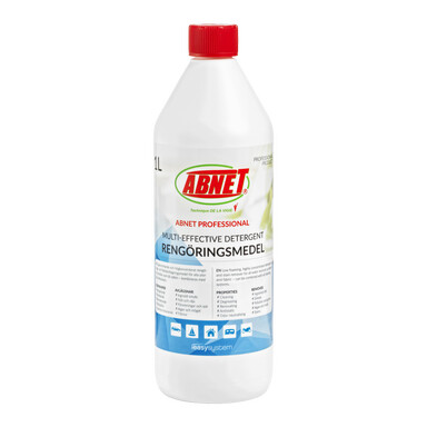

Mina två tips är alltså 1. fasadtvätt av bra märke, gärna i starkare blandning. 2. är ett dyrt men magiskt bra medel som knappt luktar något och är skonsamt i övrigt men tar bort den mest ingrodda skit:
En flaska med texten "ABNET PROFESSIONAL MULTI-EFFECTIVE DETERGENT RENGÖRINGSMEDEL", troligen ett rengöringsmedel.
https://www.jula.se/catalog/fritid/...ngoring-och-underhall/rengoringsmedel-017717/
https://www.kontorsgiganten.se/allrent-abnet-proffesional-1l-p-25
