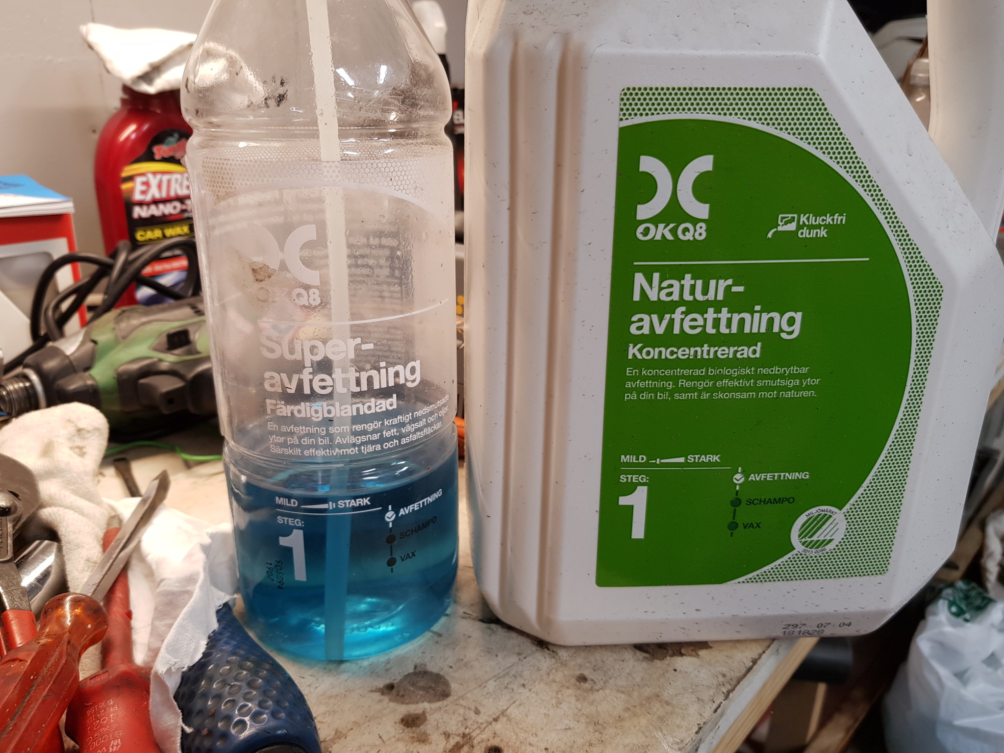

Använder bara detta, och har gjort det sen länge.
Sprutar på kallavfettningen försiktigt på torr bil, bara där det behövs. Den löser upp gummi och rostskydd, så man ska inte bada bilen med den.
Sen sprutar jag den alkaliska avfettningen blandad1:3 vått i vått på hela bilen, går några varv runt och håller ytan blöt, ju längre tid man väntar, ju bättre resultat, det är TIDEN som gör jobbet.
Sen spolar jag av med högtryck.
Men jag använder inte kallavfettningen varje gång, utan asfsltsprickarna får sitta till våren.
För ner man använder kallavfetting tar man även bort vaxet, och måste vaxa bilen efteråt, gör man inte det sitter prickarna ännu värre nästa gång.
Prickarna innehåller ofta oxå grus från asfalten, det är därför man inte ska gnida bort de.
Två flaskor med avfettning för bilvård, en märkt 'Super-avfettning' och den andra 'Natur-avfettning', på en verktygsbänk.
