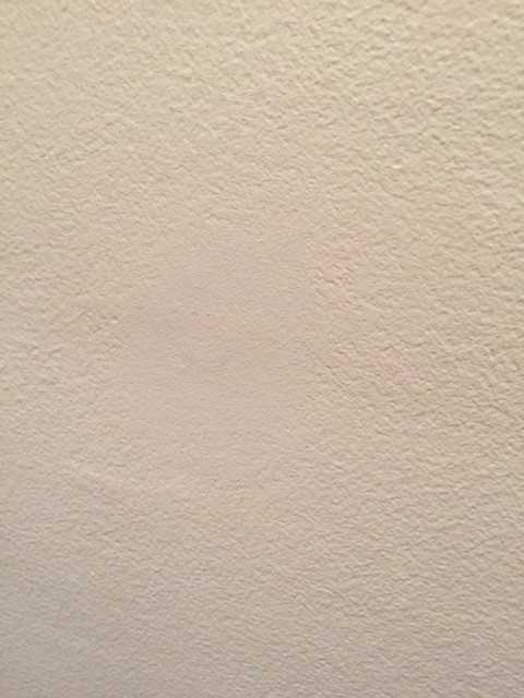

Försöker åtgärda ett par hål i hallen med hjälp av spackel men lyckas inte få till en bra finish.
Har spacklat över hålen med Alcro handspackel medel och sen kört med sandpapper. Spacklet fyllde förvisso sin funktion men resultatet smälter inte riktigt samman med väggen som har lite mer textur. Har flera hål som ser likadana ut så vore uppskattat med tips. Läste att man kunde rolla ut spacklet för att få lite mer textur ?
(bifogar en bild som visar hur det ser ut)
Tacksam för hjälp.

Nu är det ju lite sent men det bästa när man ska spackla igen hål i en sådan vägg är att se till att bara få spackel i hålen. Jag brukar använda en fuktig svamp för att direkt tvätta bort allt spackel som kommer utanför hålet. Då får man en så liten yta som möjligt som måste få en bra struktur.
Tack för hjälpen, jag testade att blanda färg med spackel och rolla ut. Sedan rollade jag på med vanlig färg.
Nästa gång kommer jag vara lite mer försiktig med spackel/slipning för att minimera ytan man behöver snygga till.
