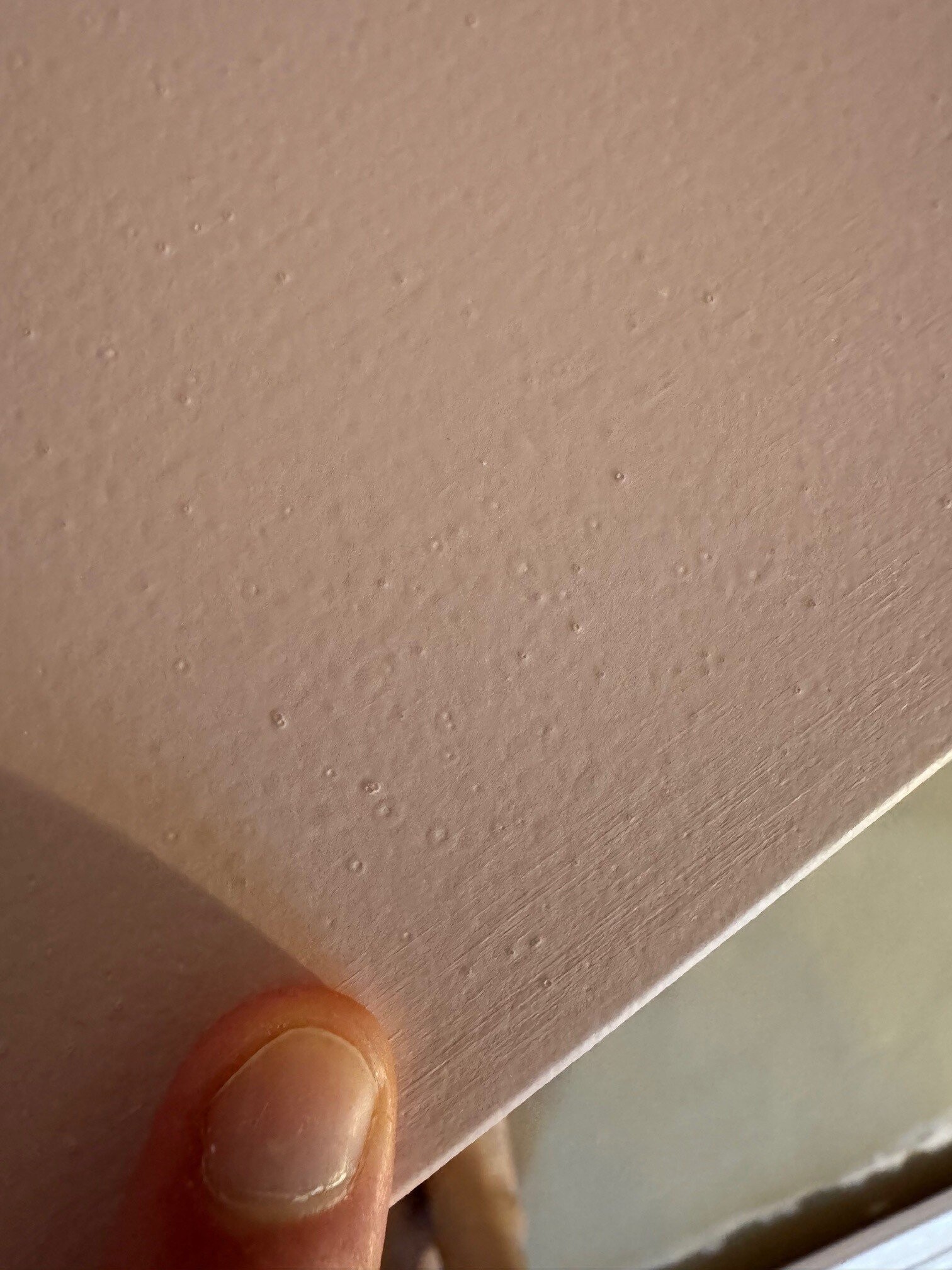

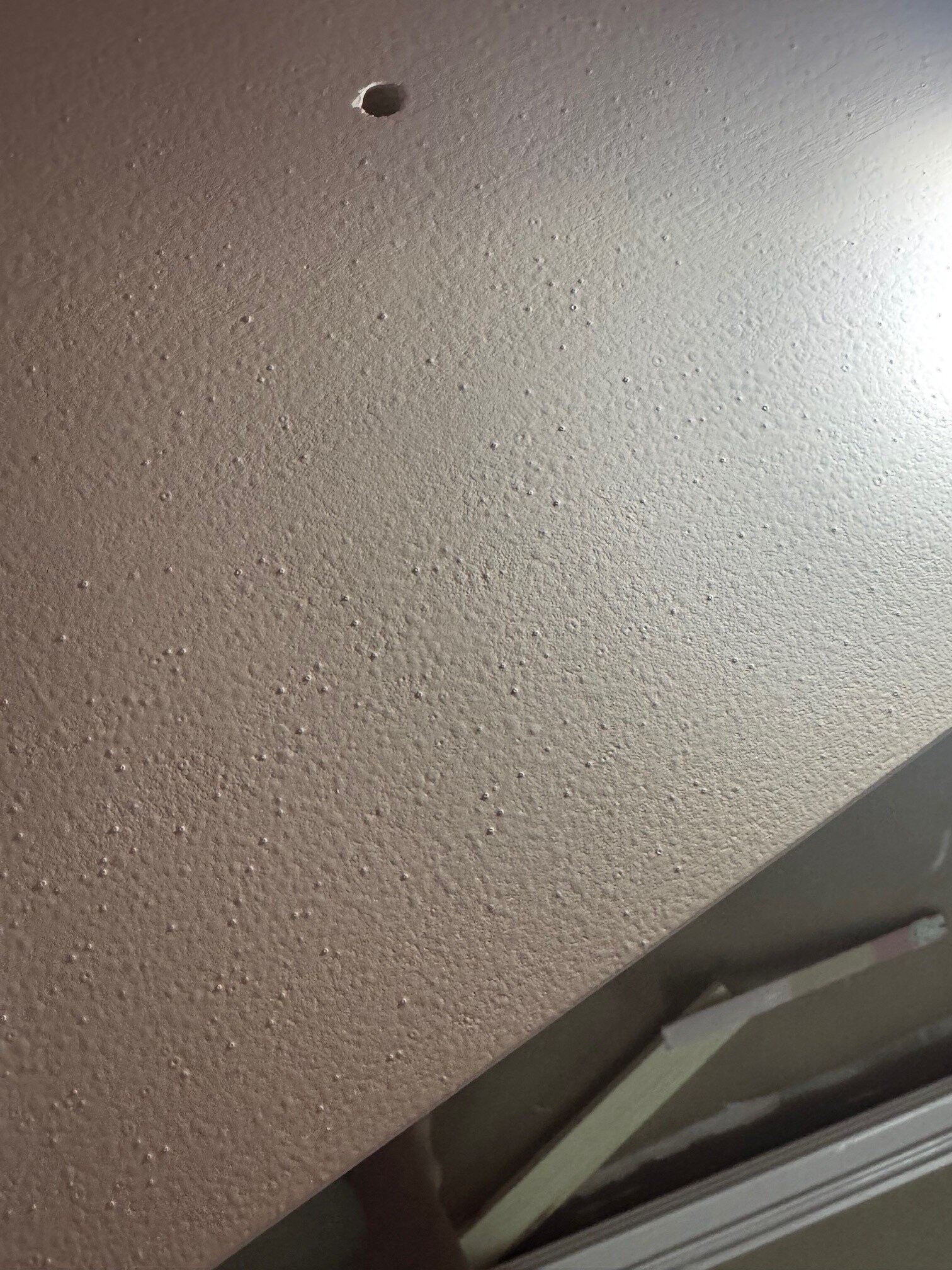

Jag målar en platsbyggd bokhylla och har valt Nordsjö Ambiance Superfinish (https://www.nordsjo.se/sv/produkter/nordsjö-ambiance-superfinish-matt-snickerifärg?size=1L). Jag applicerar färgen med en Anza Skumroller (https://www.anza.se/produkter/rollers/skumroller-10-cm/) för "en fin yta".
Ytan blir dock inte alls slät, utan full med prickar! Vad gör jag för fel? Vid applicering blir det massor med luftbubblor, när de torkar försvinner kanske 80%, men fortfarande massa kratrar kvar när jag målar.

Luftbubblor är väl svåra att bli av med. Kan vara att du har för lite färg så att den inte kan flyta ut.
För att färgen ska flyta ut måste en vara ”öppen” läge så den flyter ut innan den torkar.

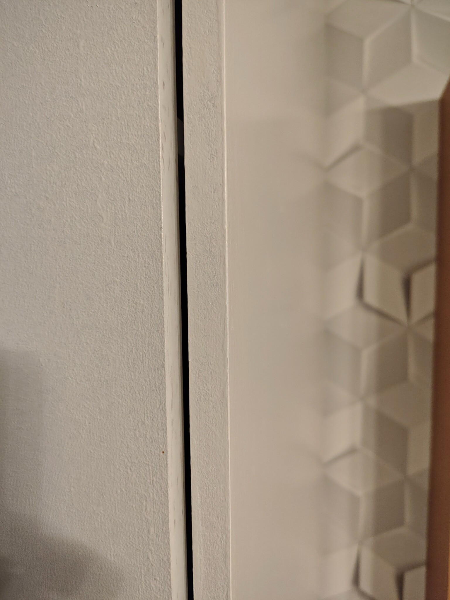

Jag föredrar att måla med pensel. Men rätt pensel, rätt färgegenskaper, stryk ut lagom mycket färg, gott handlag, rätt arbetsbelysning och mycket träning syns det knappast för ett otränat öga att ytan är penslad.
Jag slipade nyligen en garderobsdörr som varit rollad.
Man ser gamla rollerstrukturen på sidan och på dörrkanten. På dörren ser man tapeten speglas. Tittar man riktigt nära syns det att dörren inte är riktigt slät. Den gamla färgen var jobbig att slipa ner.
Penslat ett lager grund och 2 lager Jotun Supreme finish 40. Glans 40 är lite förlåtande men tillräckligt blank i min smak.

Pratade med färgbutiker. För lite färg och fukt i rollern ger den effekten. Jag återanvände rollern från grundmålningen och sköljde ur den. Big no no tydligen.
Slipade av ytan med 240 och målade sedan flödigt med pensel. Perfekt resultat!
