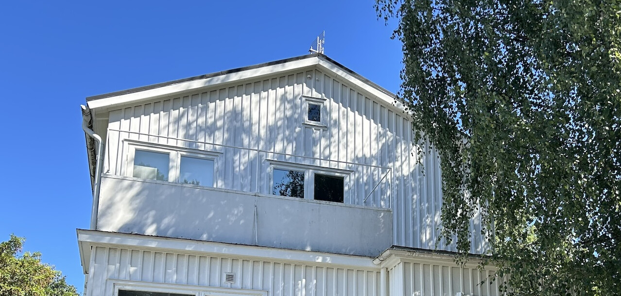

Vi fick en vattenskada genom vår takterrass i ett 30-talshus. Nu har vi fixat skadan, och bytt den gamla plåten mot takpapp som ska vara bättre för låglutande takterrass. Men detta innebar tyvärr att vi fick riva det gamla släta plåträcke som förmodligen följt med huset sen 30-talet – så vi behöver ett nytt räcke.
Det gamla plåträcket var konstruerat i funkisstil, fastnitat på T- och L-profiler som stod på taket och fastskruvade i väggen. Går man en promenad i Södra Ängby i Stockholm kan man se liknande räcken på vart och vartannat hus. Det vore läckert om man kunde behålla denna stil, men kanske med moderna säkerhetsdetaljer (så 1100 mm högt med överliggare, istället för 800).
Försöker nu bli klok för att kunna göra rätt, om vi ska behålla det gamla utseendet. Mottager därför gärna kunskap om följande, så jag kan beställa rätt när jag pratar med hantverkare:
- Hur ska man fästa stolparna för räcket? Det gamla stod helt enkelt på plåttaket, med lös trall i sektioner. Jag vill helst inte borra hål i mitt nya tätskikt. Ska man bygga en trall (som sitter fast) att fästa stolpar i?
- Aluminium vs. stål: Finns det nån anledning att inte välja aluminium, om räcket ändå ska vara vitt? Jag vet inte exakt vilket material det ursprungliga räcket var gjort av, men knappast aluminium. Men det är ju lättare och billigare...
- Tjocklek på plåt: Hur tjockt behöver man egentligen, för att plåten inte ska gå sönder eller bukta sig av minsta spark?
I sammanhanget kan det vara värt att nämna att jag bara har ca 60 mm mellan takpappen och botten av dörrarna ut till terrassen, så en eventuell fastbyggd trall får bli på väldigt låga reglar om jag inte ska behöva höja (eller kapa) dörrarna.
Har både försökt söka själv, och prata med balkongfirmor och plåtslagare, men tyvärr är inte just släta plåträcken så populära.

Ser väl även ut som avståndet mellan stängerna är aldeles för stort. Men jag antar att syftet mked bilden var bara att visa hur man kan fästa räcket utan att göra hål i det täta taket.

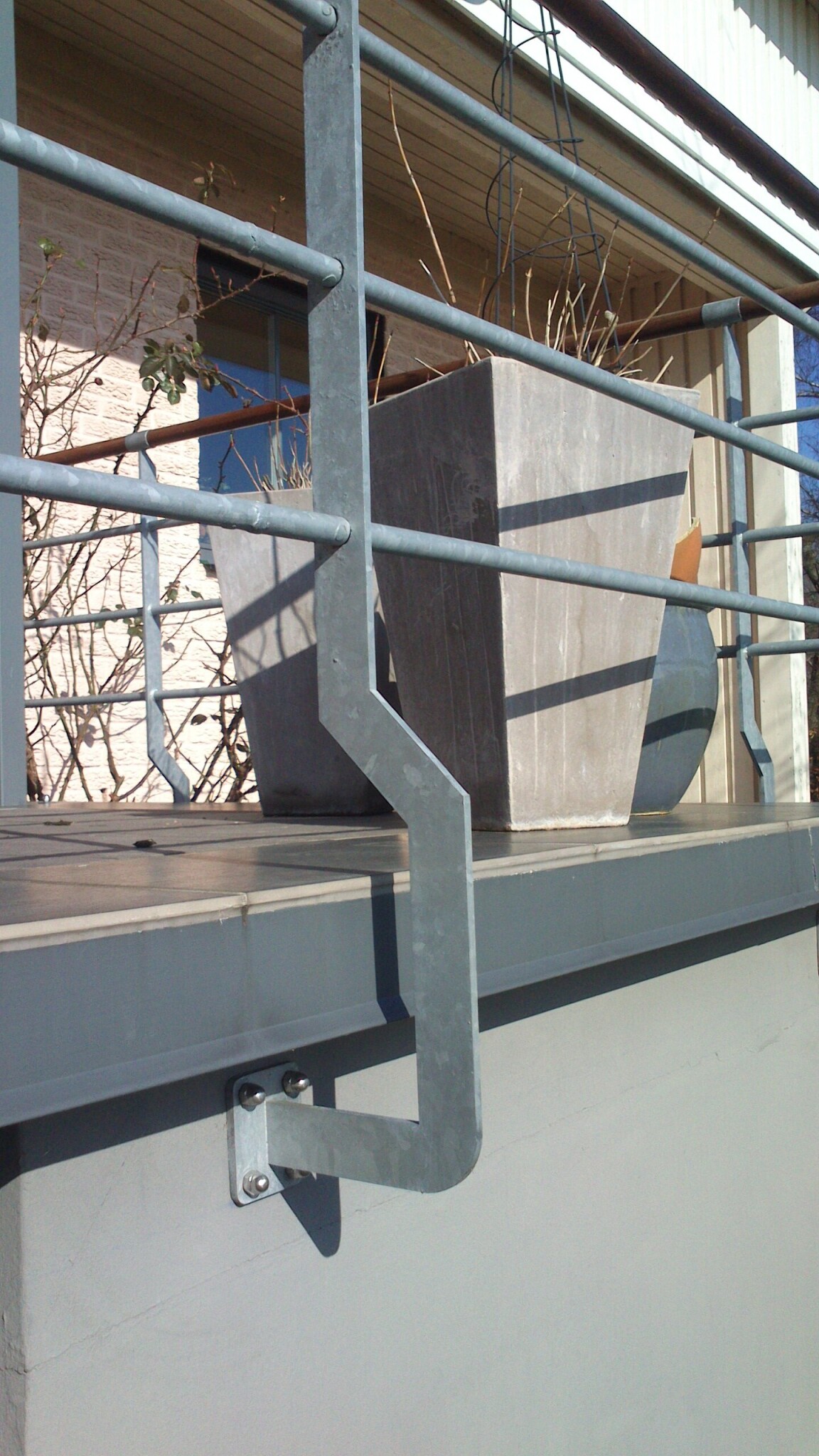

Du borde kunna göra likadant som innan, med stolpar som står på fötter på taket och skruva fast det i fasaden. Sen sätta ett par fästen som är "byglar" som går från stolpe och runt takkanten och skruvas fast i en takstol.
Du ser ut att ha ett stöd på mitten för stabilitet och det kanske behövs, men vi har en balkong 3x4 m som inte har någon stötta på mitten och det funkar bra.
Där är överliggaren 8x40 mm plattjärn som går hela vägen, stolpar på 20x20 mm varje meter och mellan stolparna är det spjälor på 10x10 mm som sitter i 6x30 mm plattjärn uppe och nere. Varje stolpe står på en platta av plattjärn och sen är det skruvat in i fasaden.
Det går att rucka lite på staketet om man "tar i" men flyttar sig gör det inte.

Tack @Testarn för din beskrivning, och bilden från @Thomas_Blekinge som visar på sidomontage
Jag undviker helst sidomontage i detta fall, och även den "bygeln" som vi hade tidigare. Terrassen har en gesimsränna som vi nu fyllt igen och istället satt hängränna runtom. Det betyder att om räcket ska stå ovanpå eller innanför den undre väggen skulle det behöva gå nästan en halvmeter runtom... tror det skulle se märkligt ut.
