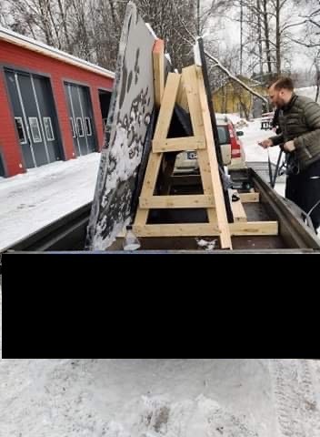

Hur emballerar och fraktar jag en bänkskiva i sten på bästa sätt?
Jag har hittat en begagnad bänkskiva i sten (2,8 m) som jag så gärna vill ha i mitt kök. Problemet är bara att jag måste komma på något bra sätt att frakta den på. Min initiala tanke var att hyra ett släp och köra och hämta den själv (30 mil t/r). Men vågar jag det? Behöver jag konstruera någon slags ram elr liknande för att den ska ligga säkert? Jag har googlat som en galning men inte hittat någon info som gjort mig klokare. Finns det någon här som fått en bänkskiva levererad och minns hur den var emballerad? Elr ännu bättre- någon som varit i samma sits som jag och kommit på en briljant lösning?

Alltid stående!
Ska du köra den på släp så får du ställa de på något eftergivligt, två lösa däck tex samt bygga en stadig ställning likt bilden ovan.

Inga problem att bygga en
Inga problem att bygga en egen ställning. Har tyvärr ingen bättre bild på bara ställningen men denna byggde jag när jag hämtade två granitskivor som var 3000X1300 och 1500X1150.B BennySand skrev:
Byggd av 45X95 reglar.
tack för era svar! Måste dock erkänna att det känns lite trixigt med tanke på att jag är väldigt mycket nybörjare på allt som handlar om att bygga . Men om jag skulle få till något likande , funkar det lika bra att frakta i släp med kåpa? Bor på glesbygd och vet inte var jag ska få tag på skåpbil..D Dublin skrev:

Hur bred och vilken tjocklek har skivan?
80kg låter lite för en så lång skiva. Man brukar räkna på ungefär dessa vikterna:
En stenskiva som är 20 mm tjock väger ungefär 60 kg/m2 , en 30 mm skiva ca 90 kg/m2 och en 40 mm skiva ca 120 kg/m2.
Ett skåp med kåpa kommer gå hur bra som helst så länge de klarar vikten. Jag körde min på ett öppet släp!

Då kanske den är 2cm tjock och har urtag för spis etc.
Om den nu har urtag så är den extra känslig.
Stenfirman jag köpte av avrådde från att köra den på släp.
Samtidigt har jag läst om de som har gjort det. Men ställ den inte direkt på släpet. Släp har ofta mycket dålig stötdämpning.

Det låter väl bra att dra den på en släpkärra.A Annaastrom skrev:
Ta med några 2,8 m långa reglar att lägga skivan på.
Så räcker det med att surra allt ihop med lina/band, så det håller sig i mitten av flaket.
Och kör försiktigt!
