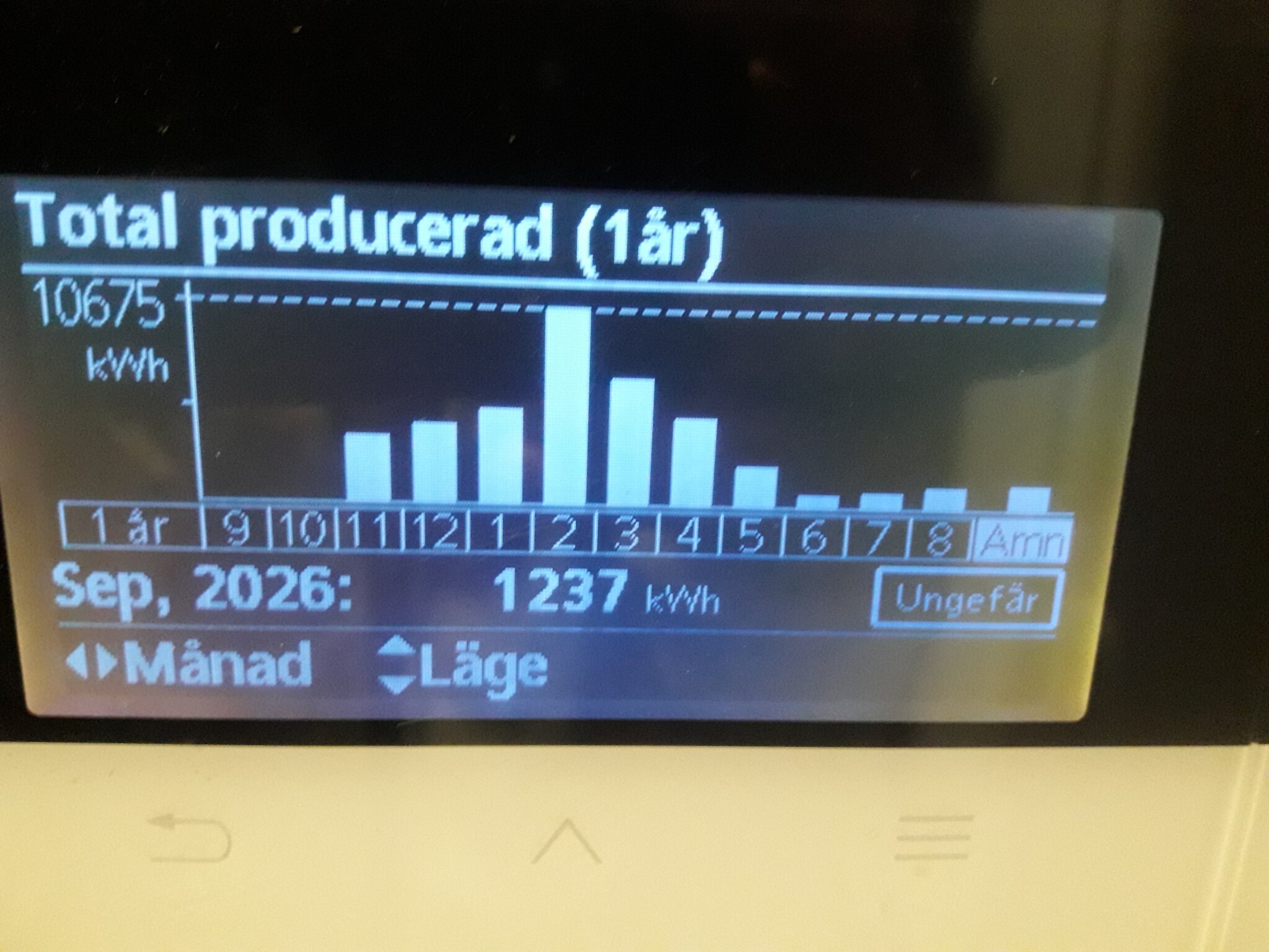

Display som visar energiproduktion per månad med totalen 10675 kWh för ett år, specifikt 1237 kWh i september 2026.

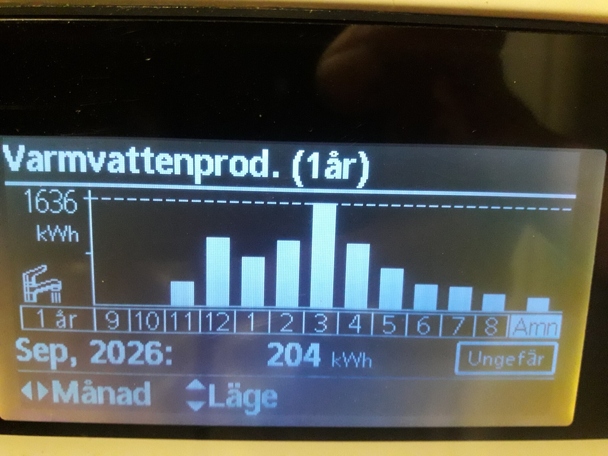

Display med diagram för varmvattenproduktion över ett år från september 2026, total 1636 kWh, med detaljer för varje månad.

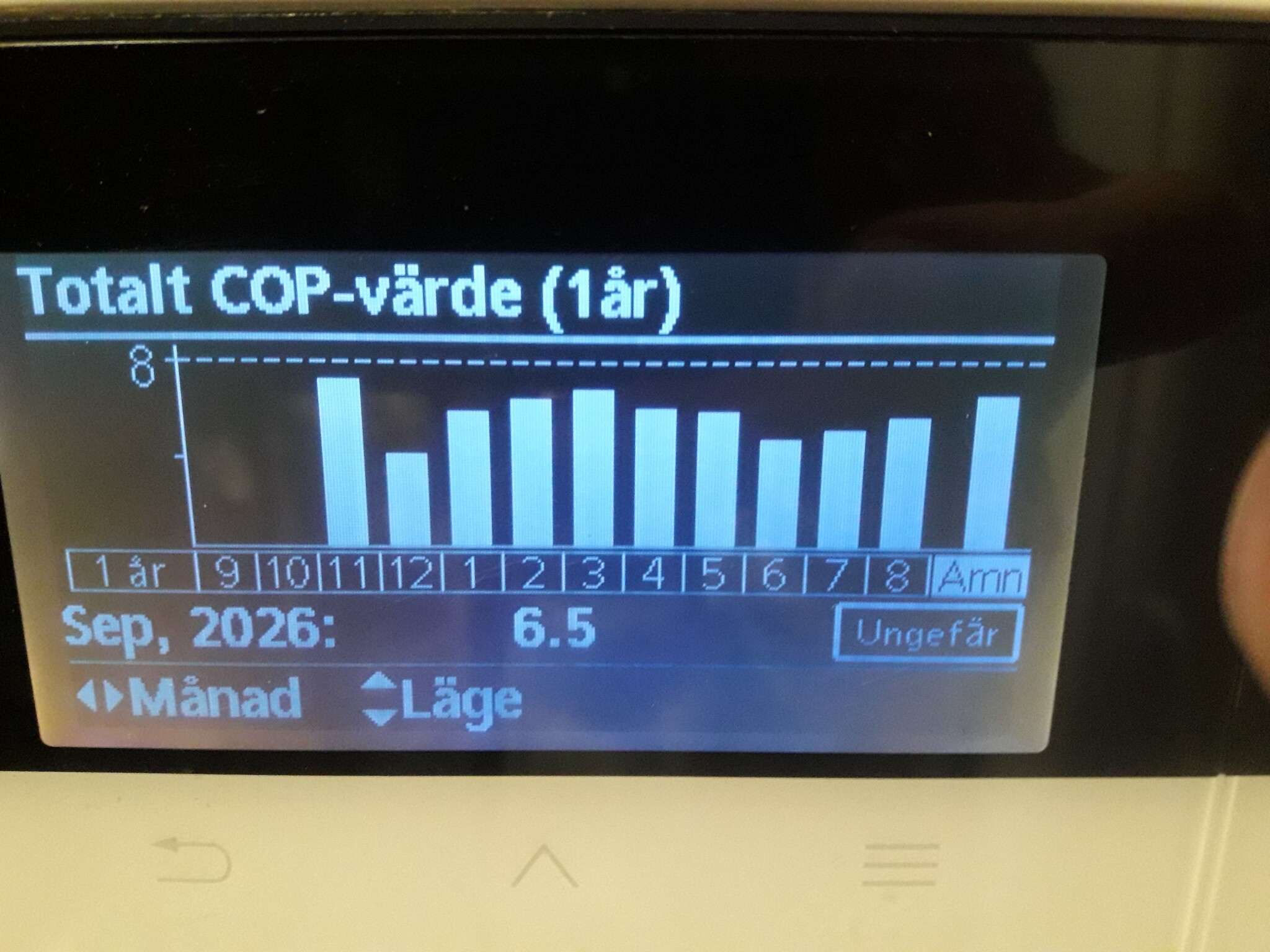

Display visar ett diagram över totala COP-värden för 1 år med September 2026 markerat och ett värde av 6.5, samt val för månad och läge.

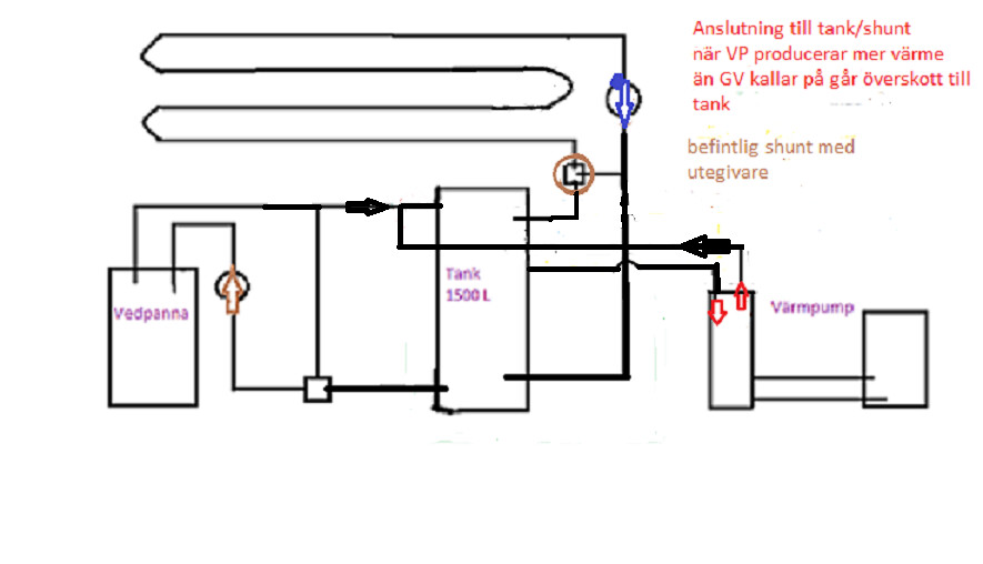

Mina resultat från november till dags datum Diagram över värmesystem med vedpanna och värmepump anslutna till en 1500 liters tank. Visar VV-slingor och kopplingsschema.
2 VV-slingor i 1500l tank kopplade som förvärmning av VV före de går till LVVPs inbyggda 185l VV-beredare
VID VEDELDNING kan LVVP förbikopplas VV tas direkt genom slingor i tank

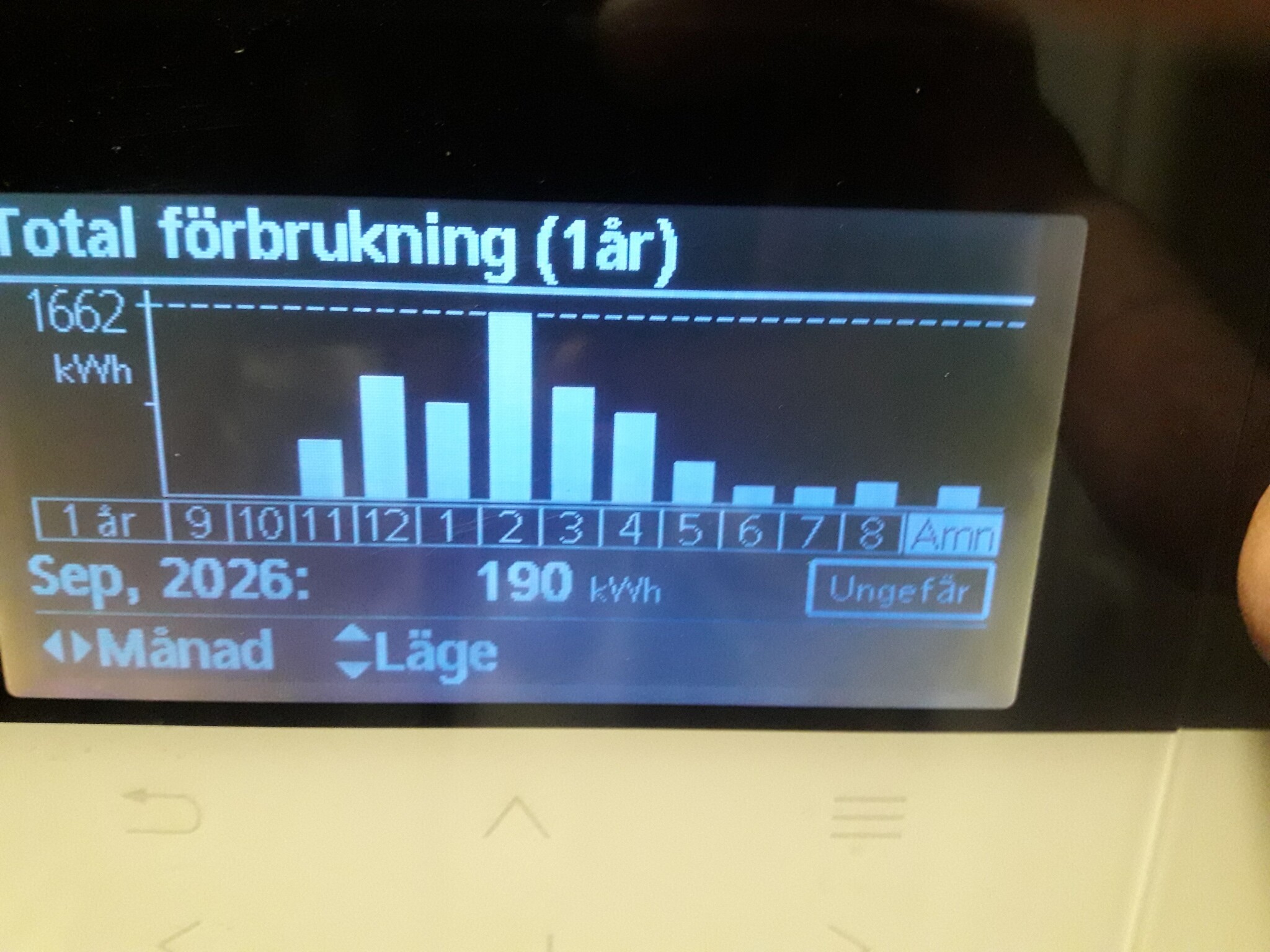

  • Total elförbrukning per månad visas på en skärm, med högst förbrukning i februari och total förbrukning på 1662 kWh för året.
