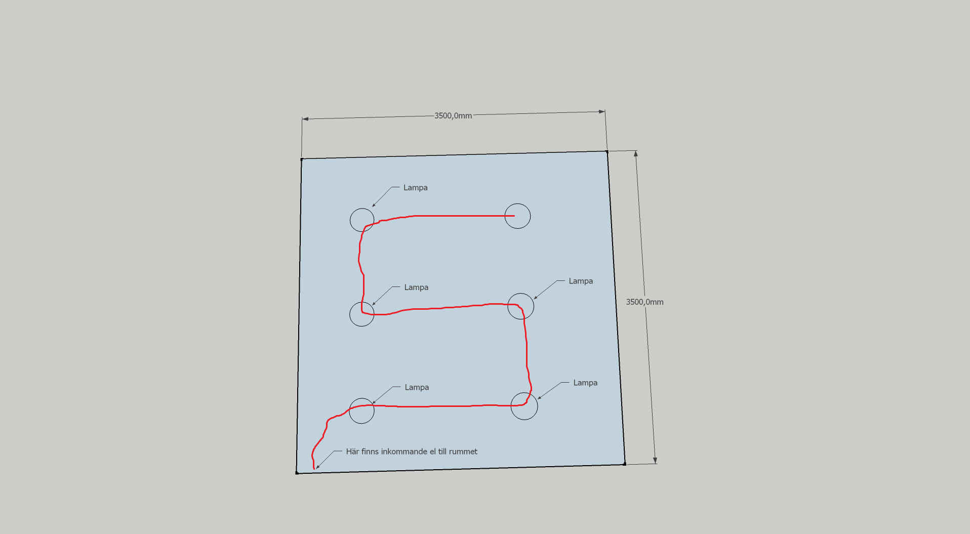

Hur drar man bäst el-rören vid denna placering av spottar?
Håller på och planerar hur belysningen i taket skall placeras, eller rättare sagt, hur skall jag dra el-rören mellan skyddskåporna?

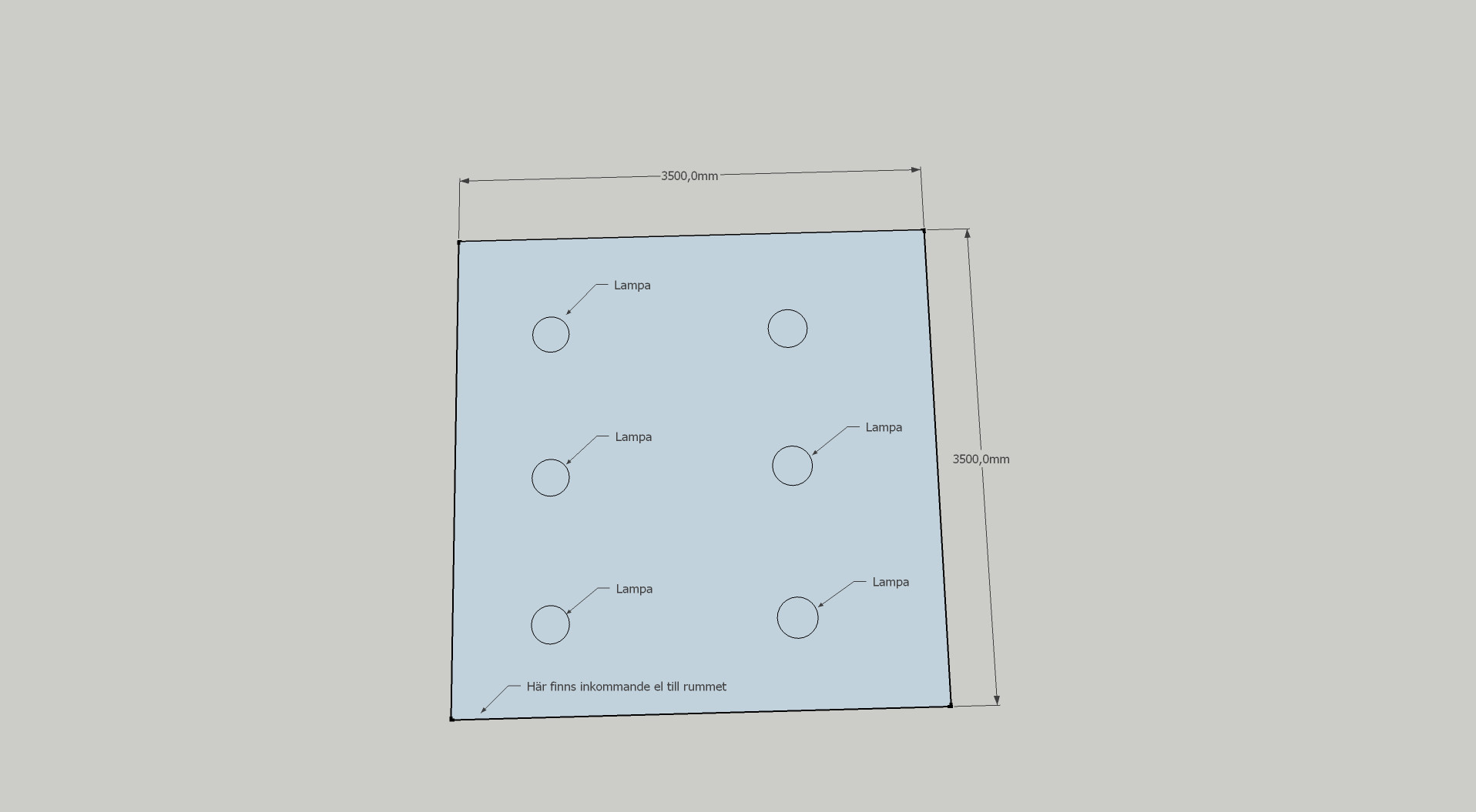

Jag tänkte sätta spottarna enligt den EJ skalenliga ritningen.
Hur skulle ni dragit el-rören mellan?
(givetvis är det en lampa upp till höger också...)
En takdosa i mitten av rummet och förgreningar därifrån är alltid en bra lösning.
Beror dessutom lite på vad det är för spottar, tex om det är 230VAC Halogen spottar och man drar dom i en slinga så kommer den sista att lysa svagare än den första. Är det LED så spelar det fenomenet ingen roll. Ska du ha 12Volt spottar så måste du i vart fall gömma trafon på ett bra ställe och sträva efter samma kabellängder. Osv.
Finns det en takdosa idag? Kommer det ut ett rör från taket i mitten av rummet? Vart skall brytaren sitta?
Inkommande el säger ju inte så mycket om man skall verkligen komma med bra svar på detta här.

Taket är inte uppsatt än så alla möjligheter finns till förändring.
Vi har inte bestämt vilken typ av spottar det skall vara så jag tar tacksamt emot förslag. Kanske är det dimbar LED som gäller?
Brytaren kan sitta på samma plats som "inkommande el"
Skojar du eller sov jag på elläran? Varken vid seriekoppling eller parallellkoppling spelar ordningen någon roll. Det är de olika lamporna impedans som påverkar hur stor spänning som hamnar var. Du får gärna utveckla det där lite.slacker skrev:
Jag rekommenderar, baserat på att jag själv har det och är mycket nöjd, att du använder LED-lampor och t.ex. ett Jolly Pro-drivdon för att styra dem.sponken skrev:
Eftersom det är LED och maximalt 700mA eller 24V behöver du inga rör alls utan kan låta kablarna ligga löst under taket. Lamporna skall koppas i serie så du går från första lampan, till andra, lampan, till tredje, osv. Det är den totala längden på slingan är begränsad. Sen sätter givetvis transformatorns max belastning tillsammans med summan av lampornas effekt en gräns också. Jag har tillräckligt litet badrum och för att kunna sätta alla lamporna på en och samma slinga.
Själv satte jag dock små plåtlådor över varje LED-spot och drog slang mellan som fästes med muffar i dosorna. Detta mest för att slippa stå och fiska fram de lösa kablarna mellan hålen. Av det kan man nog dra slutsatsen att jag har mer tid och pengar än tålamod! ;-)
Jolly Pro har inbyggd dimmer. Den kan styras både med en vriddimmer som lämnar 0..10V men enklast är att använda pulsstyrning. Då har man en vanlig brytare som man sätter liten fjäder bakom vippan. Ett kort tryck på knappen tänder eller släcker lamporna. Håller du inte den längre börjar den antingen dimma upp eller ned ljuset.

Eftersom du är helt ovetandes vad du gör så ta kontakt med en elektriker!
Mycket står och faller på vad för spottar/armaturer man ska ha.
Du får ju inte ens göra något av arbetet själv enligt lag.
Men men ska du trilskas så ska du använda spottlighst burkar och jag hade nog dragit var och en till en kopplingsdosa på vägg och därefter satt evt trafo på lämpligtställe tex i en garderob.
Är det ett badrum så får du inte ha vare sig kopplingsdosa eller takdosa där utan endast rörutsläpp om du även ska ha en taklampa.
Pottornas enda uppgift är att hålla bort "isolering" från armaturerna är det ett nedreglat tak utan isolering fyller pottorna ingen funktion och armaturerna får bättre kylning utan pottor. Håll bara koll på dom avstånd som finns angivet på armaturen/armaturförpackningen.

Som sagt dragningen beror väldigt mycket på vilken teknik du tänker dig, Tvärtemot vad slacker skrev så är 230V matning det som ger minst påverkan, dv du kan i princip dra hur du vill om armatuererna skall ha 230V.
Är det halogen på 12V så skall du ha en transformator någonstans, och många (de flesta) tranformatorer för belysning har en begränsning på max 2m från trafo till lampa (beror på radiostörningar). Och de som tillåter längre kablar, där bör man räkna på spänningsfall, och ev öka dimensionen för att få samma ljusstyrka i alla lampor.
När det gäller LED så finns det även där avståndsbegränsningar mellan drivdon och lampa för vissa drivdon, typiskt de som kan dimmas, fast LED och avstånd är inget jag har fördjupat mig i speciellt. Det är några år sedan vi byggde om, LED var inte tillräckligt bra då så jag satsade på 12V halogen.
Jag är helt övertygad om att vanligt folk förstod precis vad jag menade, och det där är väl än så länge ett forum för vanligt folk.snaggletooth skrev:
Jag skrev fel och vill hävda att det var en 12V halogen installation jag ville påpeka påverkas radikalt över hur du drar kabeln. Dvs inte 230VAC.Steamboy skrev:
Beklagar den felaktiga informationen.

JO formellt så är även dragning av rör, slang osv elinstallation. Det är dock ganska vanligt att just den delen hempulas i samråd med en elektriker. Men man bör vara medveten om att det kan ge 12 månaders fängelse. Nu verkar det som ingen någonsin blivit dömd för det.
