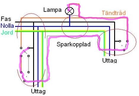

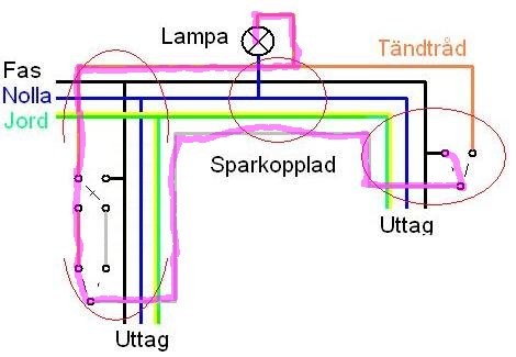

Spontant känns sparkopplingen fel då man parallellkopplar fasledaren när strömbrytarna står i ett av de två släckta lägena !? Strömmen från uttag och annat får två vägar att gå varav den ena genom två strömbrytare.

Strömbrytare för fast installation ska ju vara gjorda att tåla maxströmmen som gruppen är avsäkrad med (väl?) så även om fasledaren skulle brytas på nåt sätt så att ström till annan last går genom trappbrytarna så "ska" det inte kunna bli farligt.Bo.Siltberg skrev:
Jag skulle nog vara mer orolig över risken att fasen går av nånstans.
Med en riktig fasledare så stämmer det visserligen att en del ström kan gå genom trappbrytarna, men rimligtvis går minst hälften alltid i ordniarie fasledare, och dessutom kan det knappast uppstå nån gnistbildning när strömmen genom trappbrytarna bryts eftersom det oftast lär vara klart mindre än nån volt som bryts.
Man kanske inte ska koppla luft-luft-värmepumpen i ett uttag som sitter efter en sparkopplad trappbrytarkedja...
Öhh? Får fortfarande inte ihop det med att sparkoppling + korsomkopplare ska fungera... I det läget som brytarna ligger nu, är kretsen bruten. Och slår man om den högra trappbrytaren är kretsen fortfarande bruten....yxis skrev:

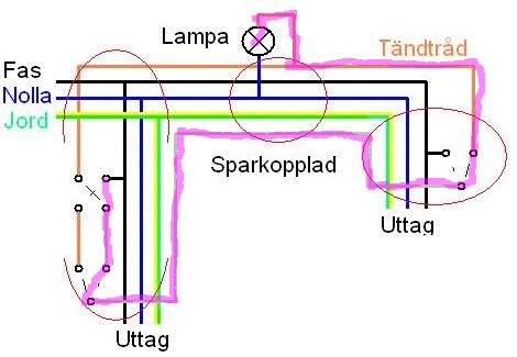

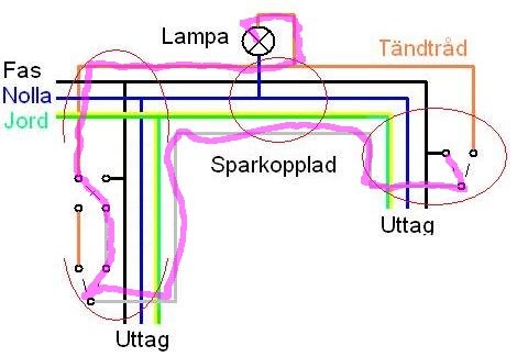

Som brytarna är ritade kommer fas gå in på högra trappbrytaren över till gråa ledningen, vidare till vänstra trappbrytaren till den andra korta gråa ledningen (jag borde valt andra färger mellan trappbrytare och korsbrytare, och genom korsbrytaren korsas över till bruna ledningen = tändfasen = lampan lyser.snaggletooth skrev:
Det är lite konstiga symboler för brytarna med nån slags halvstreck för "andra läget" på trappbrytarna medan korsbrytaren dumt nog har ett "halvstreck" för ena delen av korset.
Korsbrytaren växlar ju mellan ett X och || kan man säga.
Skaffa en korsbrytare och två trappbrytare och provkör kopplingen om du inte tror mig
Yxis> Ok, då är jag med. Hängde nog upp mig på att din korsomkopplare såg lite handikappad ut... Men denna varianten är dock inte så lättöverskådlig måste jag säga. Jag har kanske bara kopplat typ 5 st trapp med kors totalt, i mitt liv som industrielektriker ska väl tilläggas. Och aldrig sett denna i verkligheten, och ingen annan heller verkar det som? (Mer än du då förstås
Öhh, varför skulle den inte funka?
Det finns åtta olika kombinationer av hur brytarna kan stå och i varje kombination man man växla mellan tänt och släkt genom att slå om en valfri omkopplare.
Att jag aldrig sett den beror snarast på att jag aldrig över huvud taget mekat i installationer så stora att det behövs fler än två brytare till samma lampkrets, förutom där det istället sitter trappautomater/impulsreläer...
Det finns åtta lägen att placera brytarna i varav fyra tänder lampan. Kopplingen funkar.
