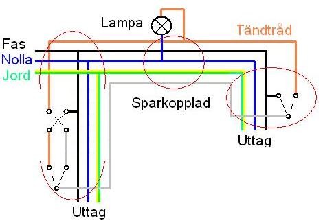

Skall dra flexrör för elen i mitt nya garage. Tanken var att låta elektrikern komma och titta så att rören blir lagda på bästa och enklaste sätt. Han kan dock inte komma förrän om flera veckor och jag vill gärna få upp gips, isolera klart etc och inte bara sitta och vänta. Kan sannolikt dra rören bra på egen hand, men risken finns förstås att det blir onödigt krångligt eller att det försvårar elektrikerns arbete osv. Min tanke är inte att koppla in något själv (har dessutom ingen elcentral så det blir lite svårt....) utan bara dra flexrören och i viss mån även kablarna.
Har både 16mm flexrör (tom) och 16mm flexrör med fördragen 3x flertrådig FK 1.5 (nolla, gul/grön jord, brun fas). Tänkte i första hand använda dessa, om ni tycker att detta varkar vara fel saker får jag väl köpa annat.
Skiss:

På vinden precis ovanför vindsluckan (ungefär där E står) tänkte jag ha en armatur, strömställare samt ett vägguttag i nära anslutning till varandra.
Min tanke är att dra ett flexrör från Z till A som innehåller fördragen fas, nolla och jord, och därifrån stegvis till B, C och D (från B en avstickare till E). Det som komplicerar dragningen som jag ser det är att man pga trappkopplingen på vissa ställen (B-C samt C-D) har totalt 6 kablar i röret (nolla, jord, fas, tändtråd, 2x mellantråd). Drar man alla dessa kablar i samma flexrör? Funkar detta på ett rimligt sätt i ett 16mm rör?
Man behöver ju inte ha mellantrådarna i punkt B och C där dom mest känns i vägen, så frågan är om man helt enkelt drar ett separat flexrör för mellantrådarna som går direkt mellan A och D? Då blir det hela lite mer överskådligt:
A-B: nolla, jord, fas
B-C: nolla, jord, fas, tändtråd
C-D: nolla, jord, fas, tändtråd
B-E: nolla, jord, fas
D-A: 2x mellantråd
Ifrån A och D drar man förstås även ett kort rör rakt nedåt till varsitt vägguttag (nolla, jord, fas).
Frågor:
1) Är jag helt ute och cyklar när det gäller rördragningen? Om inte, vilket blir bäst: allt i samma rör (inkl mellantrådar) eller ha separat rör för mellantrådar direkt mellan A och D?
2) Om jag även skall dra kablar för tändtråd och mellantrådar, vilken färg för dessa? Tändtråd=svart, mellantråd=orange+vit? Svart är ju även fas så det kanske blir fel som tändtråd, men det finns å andra sidan inga andra svarta kablar i installationen utan bara fas=brun. Känns som att man annars får slut på färger om man inte tar grå men det är ju också fasfärg.
3) Hur långa fria kabeländar (eller vad det tekniskt kallas) behöver elektrikern ha i dosorna för att kunna koppla? Finns det någon standard, eller blir det bra med 1 dm? Man vill ju inte ha för lite, men inte heller slösa med kabel.

Jag hade gjort såhär:
En kopplingsdosa ovanför A, därifrån rör ner till brytare och vidare till uttag. Där med mellantrådar, tändtråd, fas, jord och nolla.
Rör till B och C som kan sluta i rörutlopp. Där behöver du inga dosor. Tändtråd, jord och nolla i dessa.
Rör till D med mellantrådar, fas, jord och nolla.
Rör till vind med fas, jord och nolla.
Du drar därmed allt i en "stjärna". Överskådligt och enkelt att koppla ihop allt i kopplingsdosan.
Svart är utmärkt som tändtråd. Du behöver inte ha olika färger till mellantrådarna. Kör på orange på båda.
15 cm tycke jag är lagom att lämna utanför dosan så får elektrikern klippa dem till lämplig längd sen. Tänk på att du inte behöver klippa trådar som bara ska vidare till nästa dosa. Ex blå och gul/grön i strömbrytardosa.

Verkar vettigt med en kopplingsdosa ovanför A. Går väl åt lite extra rör och kabel men blir mer överskådligt, samt att man slipper ha takdosor vid lysrörsarmaturerna (B+C). En sak dock: du skriver att man mellan kopplingsdosan och punkt D drar mellantrådar, fas, jord och nolla. Skall det inte vara en tändtråd här också? I så fall blir det 6 kablar i röret till D, och det verkar ju inte helt vettigt om jag förstår det rätt - med andra ord 2 rör eller gå upp i rördimension till 20mm?
Nope, det räcker med mellantrådarna, tändtråden till lysrören dras från brytaren vid A. Då funkar det med 16-slang dit. Mellan kopplingsdosan och brytaren vid A får du dock 6 trådar men där ser jag ingen anledning att gå upp till 20mm, blir ju så kort sträcka och dessutom helt rakt.
En kopplingsdosa ovanför A är nog bra.
Du behöver inte två mellantrådar om du använder det som på wiki'n kallas "snålvariant":
http://www.byggahus.se/wiki/Trappkoppling
Färgerna på fas, tändfas och mellantråd är egentligen inte jätteviktiga så länge du låter bli blå och dödssynden gulgrön.

Tack för alla bra råd, det blir helt klart en kopplingsdosa ovanför punkt A. Jag känner till snikvarianten, det man i länken kallar "sparkopplad trappkoppling" (nederst):
http://www.lommarp.se/Util/sparkoppling.htm
Vad jag förstår är det numera någon slags standard att inte använda sparkopplad utan köra på den vanliga varianten med 2 mellantrådar. Är den vanliga varianten på något sätt säkrare, eller är det bara en fråga om att i framtiden enkelt kunna bygga ut med en korskopplad strömställare? Om man som i mitt fall aldrig tänkt göra detta finns det då någon nackdel med att använda en sparkoppling?
Om jag förstår det hela rätt kan jag i princip använda en sparkopplad trappkoppling med en vit kabel som mellantråd och en svart som tändtråd (orange FK verkar inte helt lätt att få tag på), på så vis får jag en kabel mindre att dra.

Du får gärna rita upp hur du har tänkt lösa det.....yxis skrev:Sparkopplingen kan visst kompletteras med en korsbrytare, fast den måste då kopplas i serie med fas och tändtråd in på en av de befintliga omkopplarna, d.v.s. då kan det till och med behövas mer kabel än om man gör den "klassiska" kopplingen med två mellantrådar.
Säkerhetsmässigt är det ingen skillnad mellan de båda.
Ingen drar väl trådar som inte behövs, utom möjligen vissa utbildare som inte varit i verkligheten på lång tid. Dessutom är nivån på det praktiska elarbetet INTE imponerande högt hos många "lärare". I mitt närområde jobbar två på gymnasienivå som lärare som efter ett flertal anställningar och efterföljande avsked (pga att dom inte riktigt levde upp till sin yrkesroll) och efter försök att driva eget (som misslyckades) turligt nog kunde skola om sig till lärare.
Nu för tiden står det ofta att fas, nolla och jord ska dras fram till alla apparater och tanken med det är ju då att man lätt ska kunna bygga ut anläggningen i framtiden från tex en brytare och till ett nytt uttag. Så med tanke på det så har man då fas till båda trappbrytarna och då är det ju ingen tvekan om vilken koppling man då väljer kanske......
Nu har jag helt fräckt stulit ett färdigt schema nånstans från nätet och moddat, hoppas copyrightgudarna inte tar mig.snaggletooth skrev:
Såhär tänkte jag. Givetvis kan man göra likadant med korsbrytare även på högra sidan av schemat om man vill.
