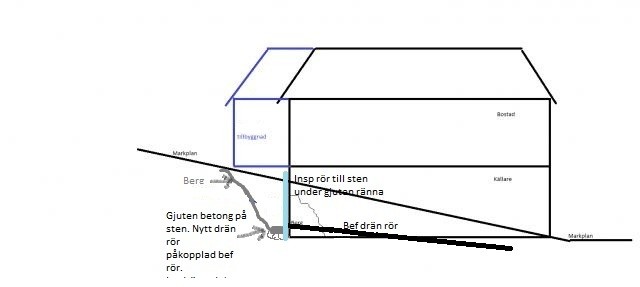

Planerar en tillbyggnad enligt skissen.
Det är förhöjda fukthalter i grundmuren och dränering har endast skett på långsidorna av huset för ca 15 år sedan.
Vill passa på att dränera innan tillbyggnaden sker för att förebygga fuktproblem och för att åtkomligheten av denna grundmur kommer ju försämras efter tillbyggnaden.
Det finns berg mot denna grundmur så jag undrar vilka alternativ jag har och hur man utför det?

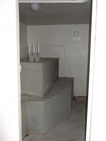

I källaren har jag ett förråd där en bit av berget går in, berget är övergjutet (se bild).
I rummet brevid finns inget berg.
Jag vill även ta bort det övergjutna berget för att få mer utrymme.

Efter utgrävning hittade vi befintlig dräneringsrör som låg för högt.
Har gjutit en ränna under den planerade tillbyggnaden som jag dragit en nytt drän rör i och anslutit till det bef röret.
isodrän och duk med makadam mot källarväggen.
Har för säkerhetsskull stuckit ner ett rör till botten (under den nya rännan) för att ev kunna pumpa ur vatten som kan "läcka" ner genom otätheter i ränna eller berg.
Allt kommer ligga under en tillbyggnad så speciellt mycket vatten räknar vi inte med.
