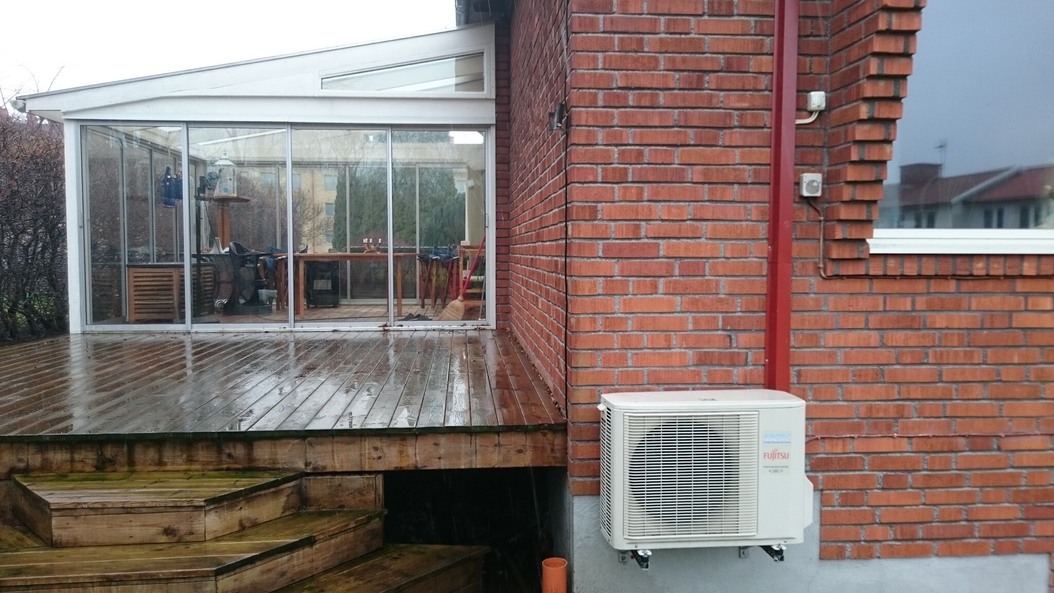

Vi hade ett kanske lite liknande problem? Bor i en liten vid sockerbit från 60-talet, platt tak inga takutsprång. På kortsidan har vi delvis garaget tillbyggt med några på meter på betongplatta och en gjuten källare mellan garage och husets källare. Aldrig dränerat. Den kortsidan är också den med mest fukt. Vi var pragmatiska och dränerade resterande sidor så gott det gick samt in på kortsidan där det lät sig kommas åt utan att behöva riva garage eller trappa. Eftersom vi inte har något takutsprång och det finns en entre där så har vi även satt ett entretak som sträcker sig hela kortsidan. Inte riktigt dränering men inte lika mycket regnbelastning där heller. Det har sammantaget hjälpt!

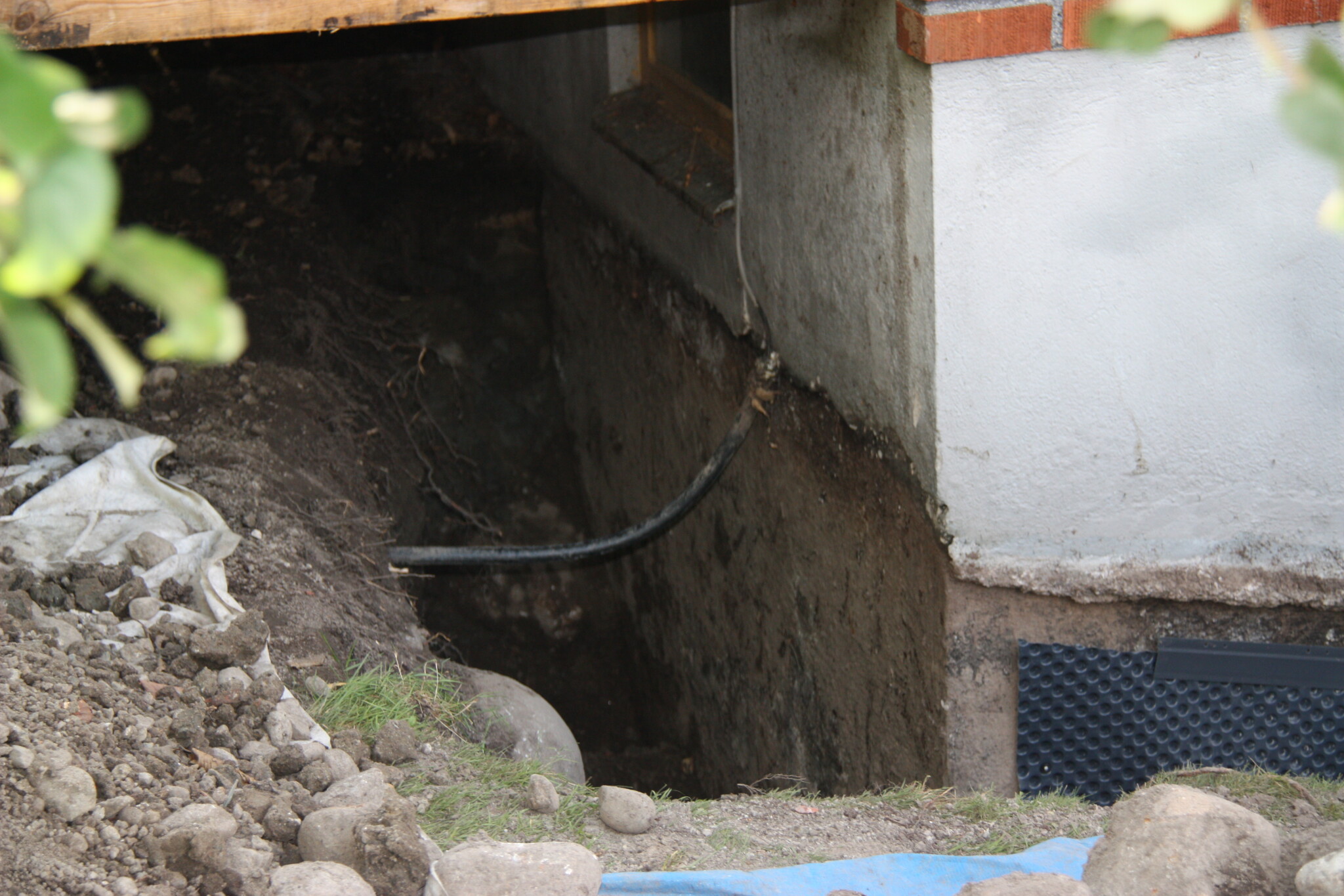

En grävsug kan suga bort all jord mellan trappa och vägg. Det är bäst att först gräva upp med grävmaskin fram till trappan börjar så man ser hur den är grundlagd. Ofta är de grundlagda på samma djup som huset och då är det bara att suga på. Sedan kan det vara bra att montera ett tak om det inte finns eller behandla trappans betong så den inte suger vatten.
Det ser ut att funka att gräva med smalskopan nedifrån ganska långt ändå. Sedan är det ju handgrävning med fyllhacka som bör vara smidigast, med bortdragning av material med grävmaskinen lite i taget nedifrån. Som flera skrivit, exakt hur trappen är utformad ser man när man frilägger. Det går alltid att stämpa upp med reglar allteftersom.
Tycker inte det där ser så så jobbigt ut. Jag har gjort liknande flera gånger. Ibland väljer man ju att gå runt med dräneringen istället, men tycker ni ska köra så det är en ganska lång sträcka och enligt uppgift fuktutsatt.

Tack för svar och engagemang! Jo, jag har noterat att stenplanet, eller "plattformen" som jag skriver i min fråga, ser ut att hänga i luften, som du säger. Grejen är den att ingången från trädgårdssidan, bakifrån, är väldigt liten. Som gjord för en katt. Frågan är väl om den stora betongmassan av trapporna vilar tillräckligt stadig på sitt underlag för att man ska våga gräva sig igenom under delar at trappan. Är "Plattformen" förankrad i fasaden/grundmuren av betonghålsten kan man undra.
Mitt förslag är att riva den bakre trappen för att sedan bygga upp den igen efter du har isolerat. Då kommer du åt att handgräva längs hela huskroppen och dränera. Vad jag kan se på bilderna är inte den bakre trappen bärande för den främre.

Vi dränerade under ett uterum och grävde djupt och smalt nära väggen. Fungerade utmärkt men jobbigt,Olle i Stureby skrev:
