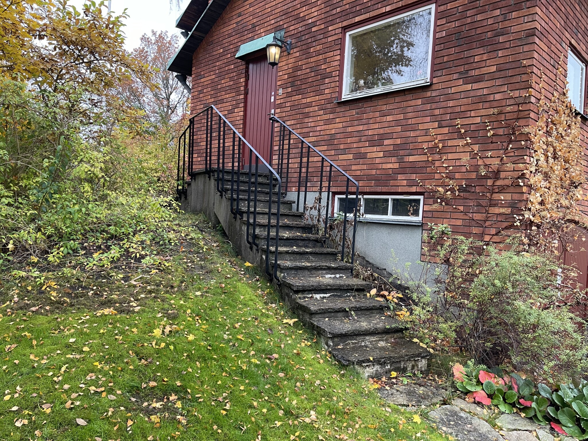

Planerar nu nästa steg i renoveringen av min villa från 1948, byggd i betonghålsten med bjälklag i armerad betong. Det handlar om omdränering av huset och isolering av källargrundmuren. Många frågor finns när det gäller detta projekt, men jag vill börja med en som känns lite extra knivig.

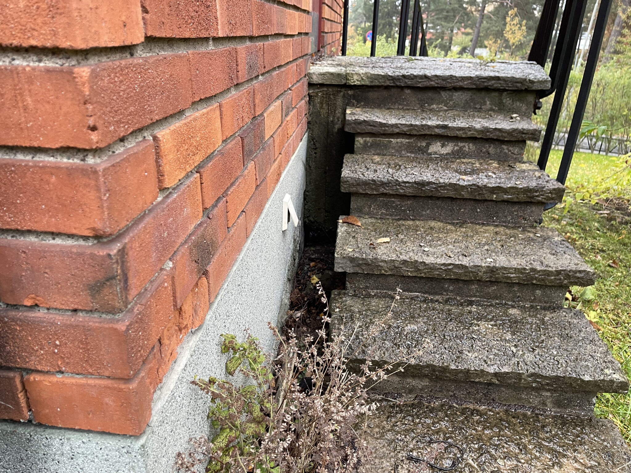

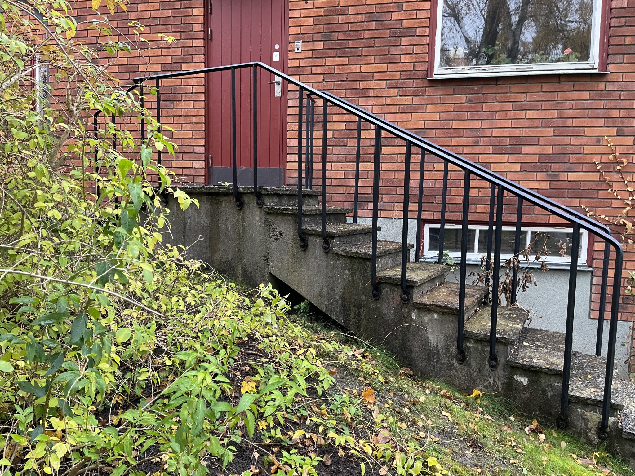

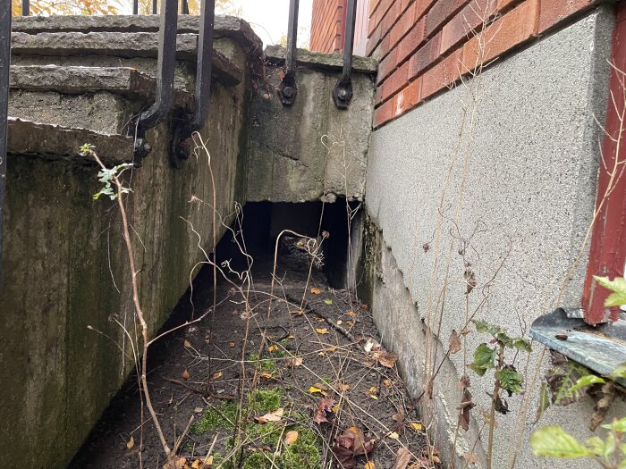

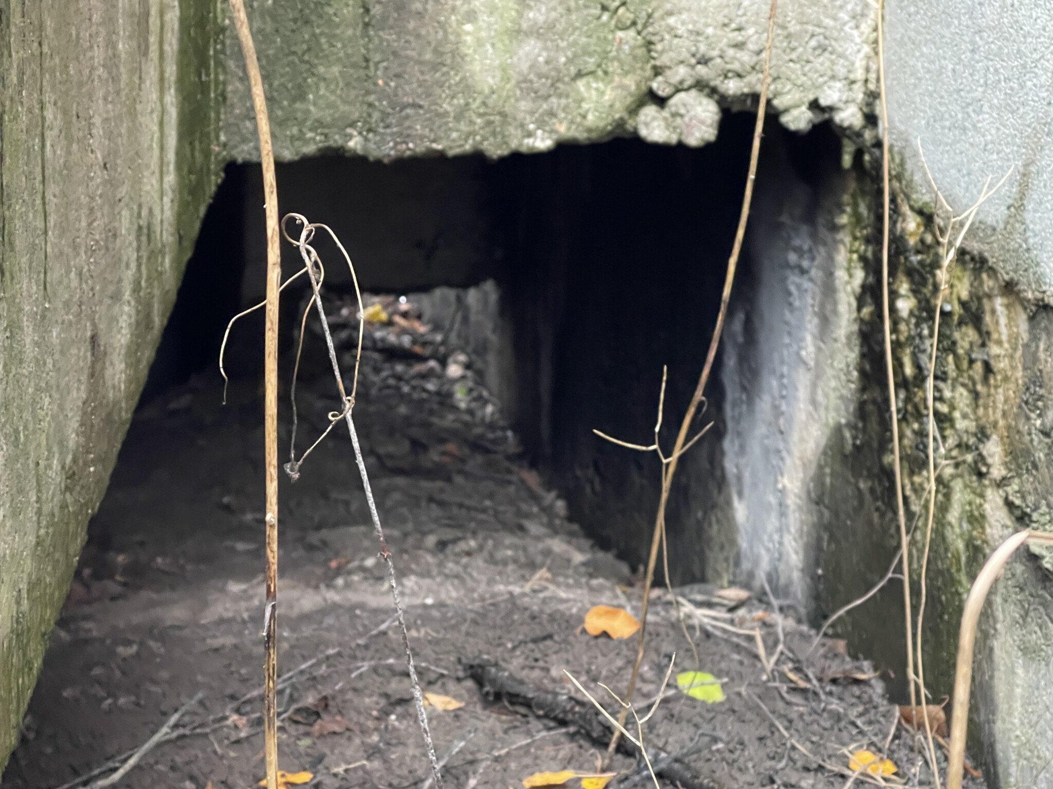

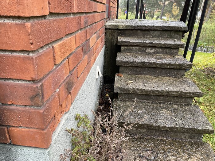

Vid köksingången på husets ena kortsida finns en gjuten betongtrappa, som nås från garageinfarten, slutar i en plattform framför köksdörren och fortsätter sedan, bortom plattformen, med ytterligare några trappsteg ned mot trädgården bakom huset. Utmed hela trappan löper ett smidesräcke i järn. Under ”plattformen” finns ett utrymme som är öppet både framåt och bakåt, vi kan kalla det en ”kattunnel”. Till saken hör att grundmuren bakom trappan är mycket fuktig med omfattande invändiga putssläpp; det är ju inte ovanlig i samband med yttre betongkonstruktioner. Se separata bilder på trappans utformning.
Fråga 1 är alltså: Hur kommer man åt att dränera om vid ytterväggen under trappan och samtidigt förse grundmuren med ett kapillärbrytande och isolerande skikt av dubbla Pordränskivor eller motsvarande? Trappan låter sig nog inte sågas i delar och lyftas bort. Den ska inte heller rivas och nyanläggas.
Tacksam för kreativa idéer, erfarenheter och synpunkter. Fler frågor av liknande slag kommer så småningom, bl.a. gällande en i betong gjuten, utvändig terrass med takstöttande pelare på husets andra kortsida, men vi tar en sak i taget.

Trappa och stanplan ser ut att hänga i luften och självbärande gjuten. Om du var liten skulle du kunna krypa under trappen.

Handgrävning som gäller om inte trappan flyttas, så klart.
Sen får man nog gräva lite i taget och stämpa upp varteftersom om det behövs.

Tack för trevligt svar! Jo, jag är inne på det också, alltså att handgräva och stämpa upp allteftersom det behövs. Fast jag tror nog jag anlitar någon firma för hela jobbet. Men då är det bra att veta lite inför samtalet om hur det ska göras.

Tack för svar och engagemang! Jo, jag har noterat att stenplanet, eller "plattformen" som jag skriver i min fråga, ser ut att hänga i luften, som du säger. Grejen är den att ingången från trädgårdssidan, bakifrån, är väldigt liten. Som gjord för en katt. Frågan är väl om den stora betongmassan av trapporna vilar tillräckligt stadig på sitt underlag för att man ska våga gräva sig igenom under delar at trappan. Är "Plattformen" förankrad i fasaden/grundmuren av betonghålsten kan man undra.

Jag hade en liknande situation om än inte med så stor trappa. Löste det genom att först gräva i trappfundamentets hörn och gjuta plintar under betongen. Plintarna ska förstås stå lite djupare än vad man tänker sig att gräva upp runt grunden.

Du får handgräva om du vill behålla trappan men om den är välbyggd så kan du gräva en halvmeter brett ut från väggen under den så att du kommer åt att dränera utan att riva. Du måste dock hålla koll på hur den är grundlagd så att den inte riskerar att rasa. Om det tex är fyllt med stenbumlingar under som det ofta är på gamla trappor och den kanske dessutom är stadigt fäst i huset så kommer det fungera utan problem. (Fast det blir jobbigt att lirka ut stenen.) Om den å andra sidan står fritt och är byggd på tex sand så är det bara att bila bort alltihop.
Jag grävde tunnel på mitt hus och det fungerade utmärkt. Min trappa gick dock inte ner till källarvåningen. Det kan ställa till problem i ditt fall.

Tack för svar! Intressanta tankar. Jag har ingen aning om vad trappan vilar på för typ av underlag, men med tanke på dess troliga tyngd på åtskilliga ton är den nog inte anlagd direkt på underliggande lager av lerjod. Huset står direkt på berggrunden, som f.ö. är i dagen runt hela tomten. Antagligen finns någon form av pålning eller liknande för att fördela trappans vikt. Den känns väldigt gedigen och har inte rört sig under de snart 80 år den stått där. Inga tecken på fuktsprängning eller rostig armering finns heller. Jag inser nu att valet av entreprenör blir lite trixigare än jag räknat med. Det måste bli någon med specialkunskaper om sådana här trappor. Tror du att trappan är förankrad i husets yttervägg?

Ska inte gå in, då ev svar kommer , men säkerligen kan det vara en betongsockel av lite större format, som trappen vilar på nertill. gräv lite vid trappslut så kommer att veta, är det så, så ramlar den inte ner. det sitter säkert armeringsjärn eller bailar i huset ut i stanplanet, annars skulle det inte hänga kvar som det gör.
