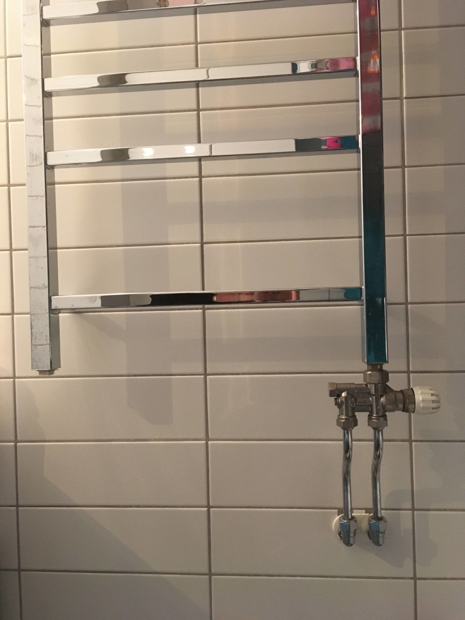

Håller på och bygger badrum och drar vatten osv.
Hur gör man vattendragningen till en vattenburen handdukstork snyggt?
Det är cc40 på inloppet till handdukstorken och då gissar jag att man gärna kör cc40 genom väggen också? Men nya branchreglerna säger väl egentligen minst cc60 nu? Vad ska man välja?
Men hur långt ifrån är rimligt att man sätter väggbrickan från tänkt position för handdukstorken?
Har googlat runt lite och ofta ser det ut nått i stil med bilden nedan (lånade bilden från en annan tråd på forumet).
Dock skulle jag gärna ha den rördragningn så kort det bara går. Helst av allt hade jag sluppit den helt. Men gissar att det blir svårt med rätt djup också.
Några tips? Finns det andra regler man ska följa rent av?

Man följer branschreglerna.R riktigadavid skrev:
Jag har sett en lösning där man har satt genomföringarna på diagonalen på ett sånt sätt att det är 60 mm mellan rören men horisontellt är det 40 mm.
Det här verkar vara en bra sida som förklarar: https://www.vatette.se/system-vatette/vaggenomforingssystem-v6/

Tack BirgitS! Det där ser ju riktigt bra ut. Jag kör på en sån lösning då!
Men frågan kvarstår hur långt från inloppet till handdukstorken som är lämpligt att gå ut genom väggen.

Det finns handdukstorkar med cc60 som dessutom har ingångarna bakåt så det är "bara" att gå ut på rätt ställe direkt, har den ingångarna nedåt kan man sätta vinklar direkt i dessa.
Ett "nytt badrum" där man gör om VVS:en dolt ska inte behöva någon utanpåliggande dragning för handdukstorken.

Okej. Jag har inte hittat nån sån ventil. Har ni tips på någon?
Edit: hittade denna nu. Kanske ska köpa den istället då. (Jag som redan köpt en cc40 ventil.. Men men..)
https://www.lindstromsbad.se/badrum...entil-nordhem-manuell-vinkel/p-468290-1619706
Mycket snyggare helt klart!
Men det blir inte svårt att få rätt djup med en sån lösning också då?

Borde man ha en ventil med termostat förresten? Handdukstorken blir enda värmekälla i badrummet förutom elgolvvärme (som är tänkt att användas med timer i samband med dusch).
Hittar dock ingen variant med termostat och som även möjliggör dold rördragning. Tips?

Jag är inte direkt jätteinsatt men denna kommer jag ihåg att jag sett. Tyvärr har jag ingen känsla på om termostat är bättre eller inte för dig.
https://www.purmo.com/sv-se/produkt...-for-varme/ventil-rfa75-cc60-for-handdukstork
Ja jag hittade faktiskt den där också. Dock hittade jag ingenstans man kunde köpa den. Märkligt...Rickard. skrev:
Angående termostat känns det inte superviktigt. Insåg att jag inte använder termostaterna i nått rum mer än sovrummet. Alla andra rum står fullt öppna sen justerar jag husets temp med värmepumpen. Borde väl gå att klara sig utan termostat till badrummet då?

Det låter det som.R riktigadavid skrev:
Men NH-ventilen från Nordhem som det länkades till förut finns även som termostatventil: https://nordhem.se/sortiment/handdukstorkar/tillbehor/ventil/nh-ventil-termostat
Men inte med vinkel som möjliggör dold rördragning.BirgitS skrev:
Verkar bara finns en enda ventil på marknaden, vad jag lyckats hitta, som möjliggör dold rördragning sådär. Alla andra går nedåt.
