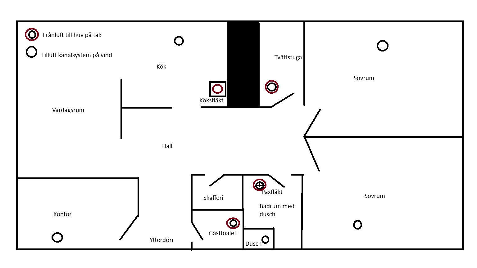

Jag har ritat en överblick på huset där jag har ett kanalsystem på vinden, vad exakt som har suttit där vet jag inte men jag tänker att jag kan använda och bygga om efter behov. Då blir det tilluft enligt ritning i Sovrum 1 & 2, vardagsrum/kök och kontor. Min fundering här är främst om det är för lite tilluft gentemot frånluft, då det sitter i stora badrum (dock med paxfläkt i nuläget) gästtoaletten och tvättstuga.
Ska man sätta en till ventil i vardagsrummet för att få in mer syre?
Ska man plocka bort paxfläkten så att den inte motverkar/tvingar in luft i FTX systemet?
Är det viktigt att alla ventilationsrör är täckta med isolering eller endast friskluft till FTX aggregatet?
Känner inte att själva montaget är några bekymmer för mig med rören/systemet. Vill dock inte göra fel när det gäller det tekniska inom ventilationen, tex med kondensbildning och rätt mängd ventiler.

Det första men bör kolla är om nuvarande kanalsystem för frånluft är sammankopplad med varandra på vind eller går det separata rör till tak från varje frånluftsrum? Om sammankopplad går det troligtvis att återanvända till frånluft i ett ftx system
Alla rör skall isoleras för att undvika yttre påverkan då återvinning skall ske annars påverkas systemverkningsgraden negativt.M M Zaar skrev:
FTX kräver att alla ventiler ut genom vägg pluggas men annars skall det finnas tilluftsventiler i sovrum, vardagsrum, kontor etcM M Zaar skrev:

Alla frånluftskanaler från de olika rummen + köksfläkt är sammankopplade i ett system

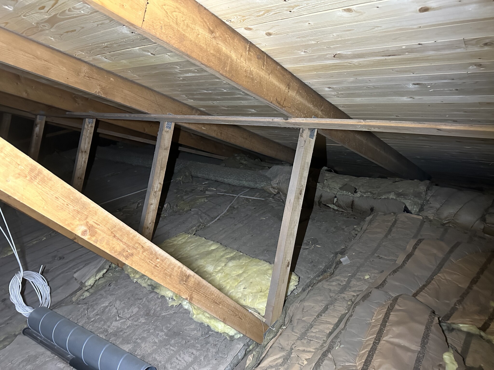

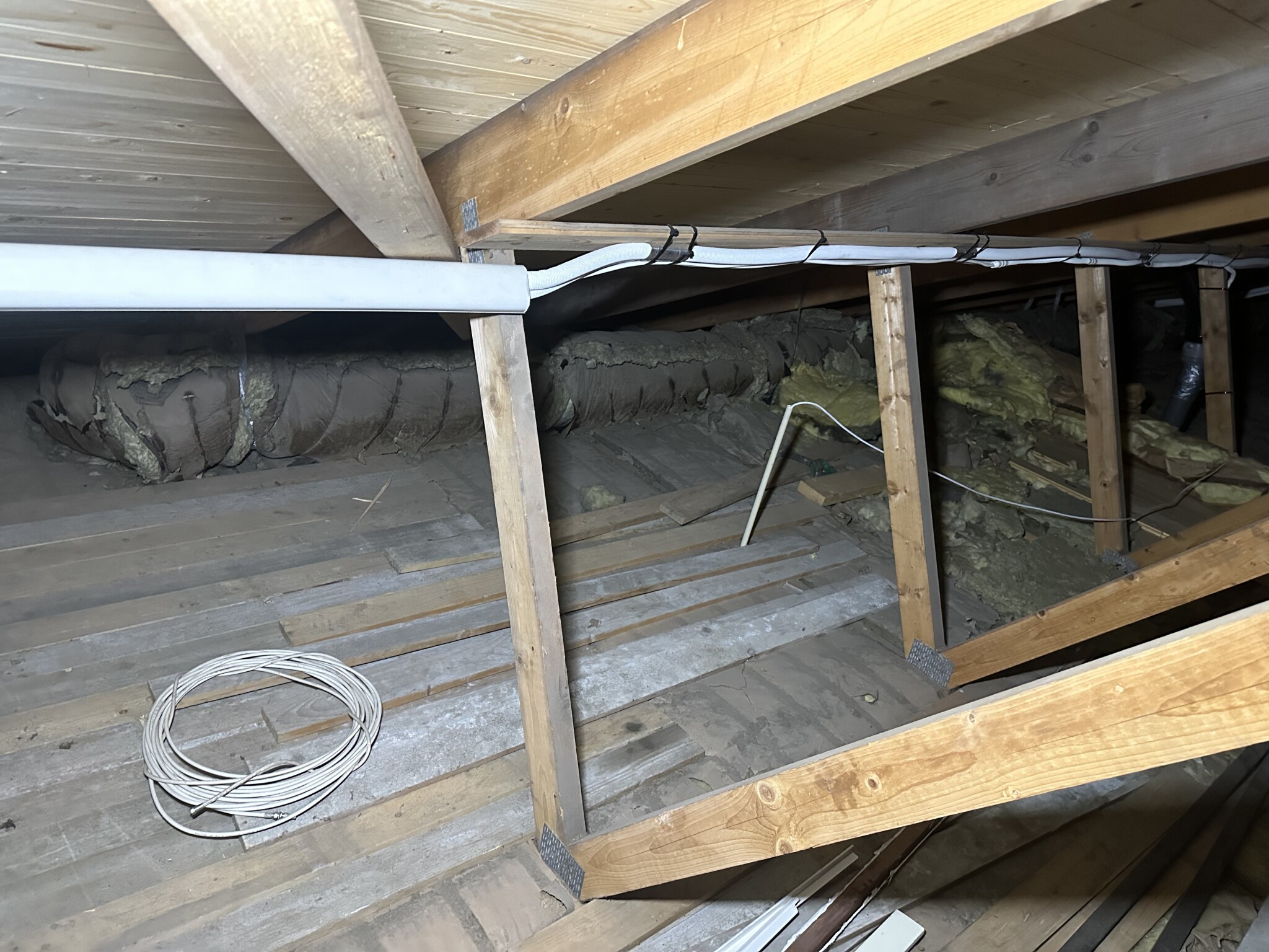

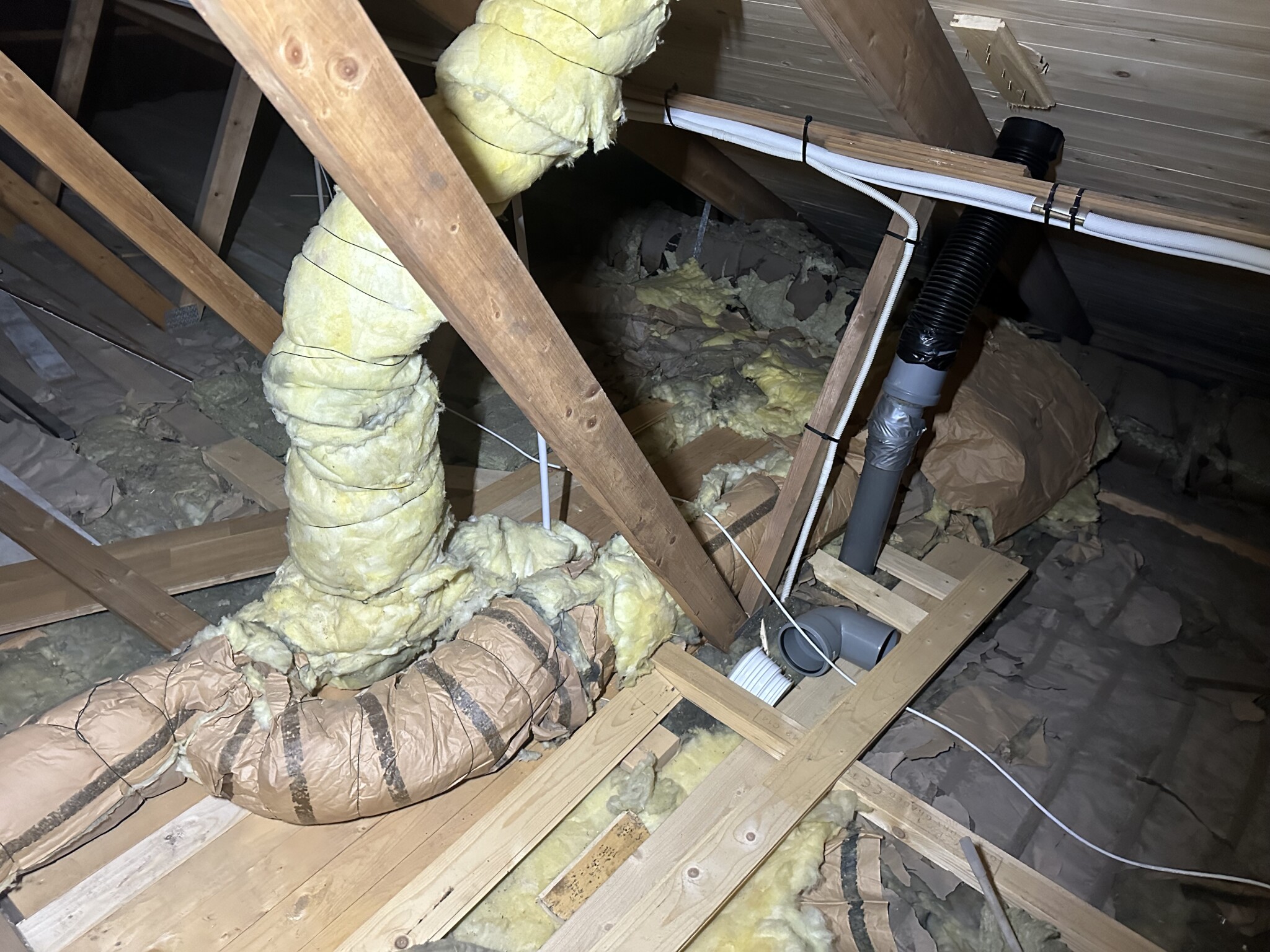

Jag förstår, då är det redan isolerat i stor utsträckning på vinden. Kan bifoga nån bilder till här genom telefonen nu, som man kan se så har där suttit något inkopplat men fick ingen info av föregående ägare
Jag förstår! Ska man sätta en extra tilluftsventil i taket i vardagsrummet eller det är ”överkurs”? Vill helst inte att man sitter i soffan och har kalldrag i nacken från tilluftsventiler
Just nu ligger vi på noll i ventilation, allting jag kan göra för att förbättra kommer bli en stor skillnad.
Borde vara ett frånluftsystem men med en frånluftsfläkt som saknas? Då gör pax fläktar ingen nytta i badrum/wc etc. Luften knuffas ut i närmsta intilliggande rumM M Zaar skrev:
Kör man FTX så är detta inget problem då den värmer luften inM M Zaar skrev:
Hmmm Ser ut som om det bortkopplats rör på vind
Kortsiktigt sätt dit en frånluftfläkt EC som innehåller en regulator så man kan ställa varvtalet. Dra ut den på taket. Komplettera med friskluftsventiler i de rum där det saknas
Långsiktigt, har du nya fönster idag , dvs moderna 3 glas och för övrigt bra isolering så kan man gå över till FTX senare. Om inte satsa på detta först dvs nya fönster. Ger större vinst och komfort året runt. FTX återvinner enbart under kalla månader.

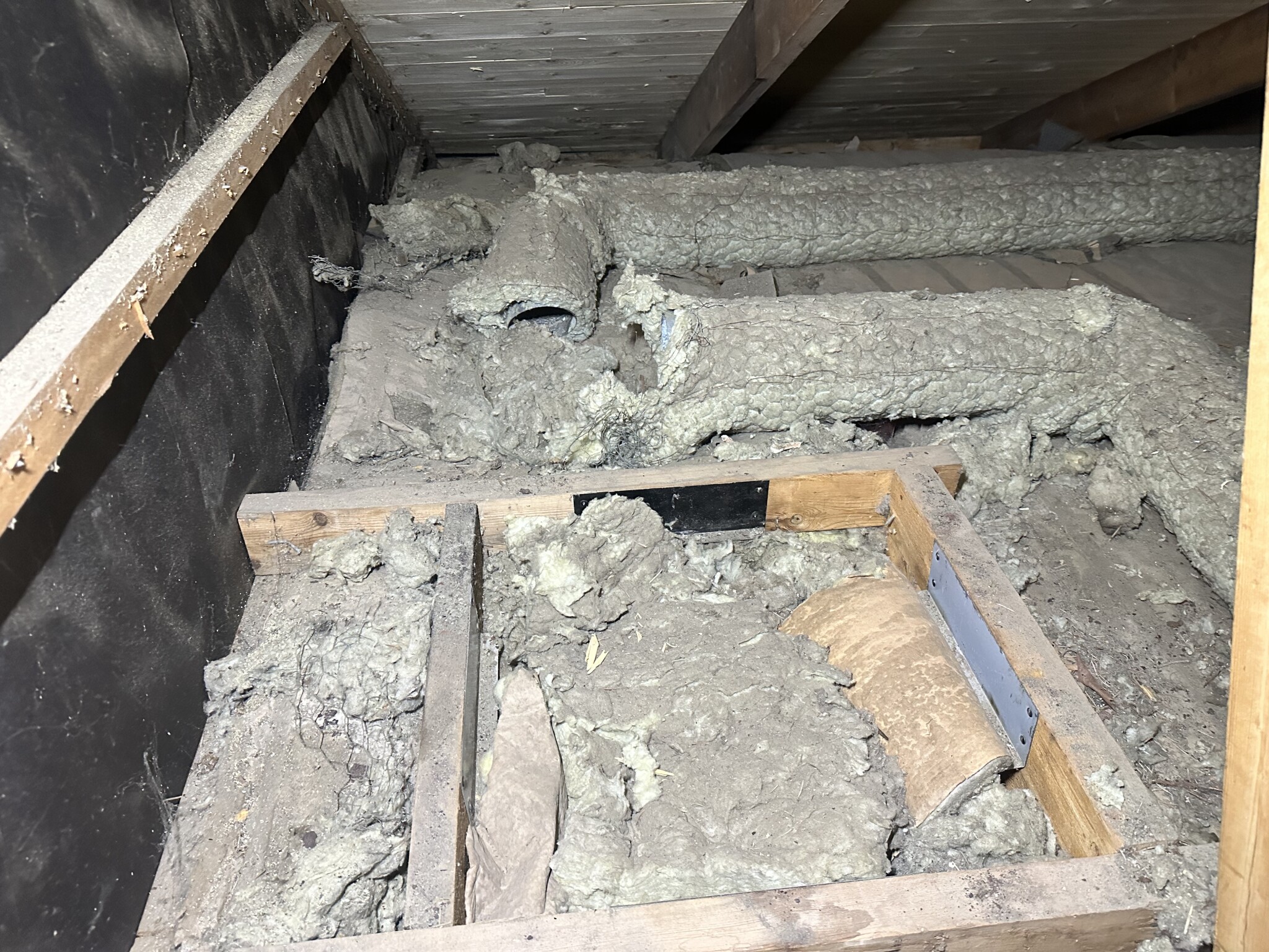

Ja precis, något har blivit bortkopplat, där det är uppreglat i en fyrkant är där skorstenen gick förr. Om det har suttit en frånluftsfläkt så måste det ha funnits fönster med friskluftsventiler.
