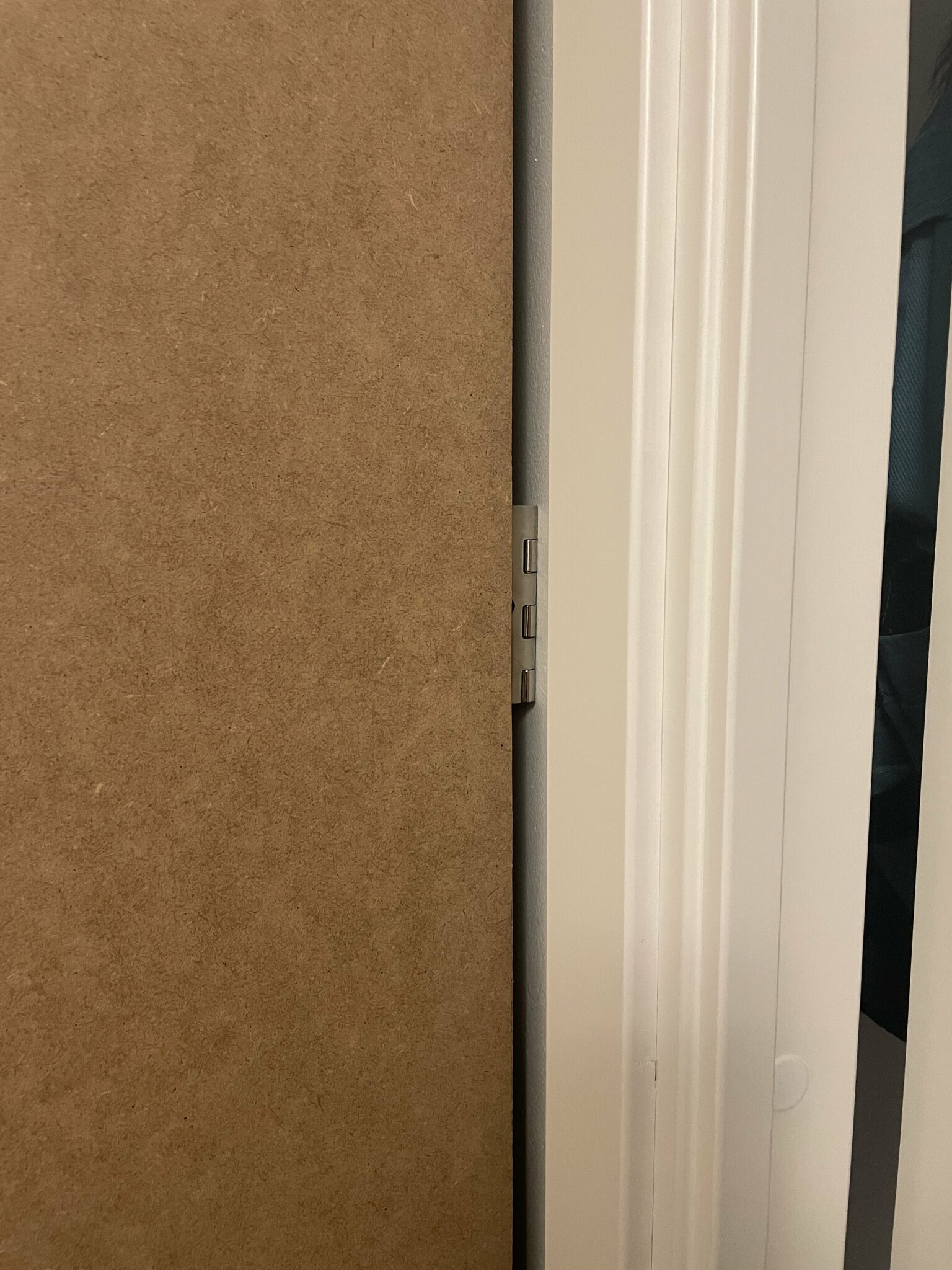

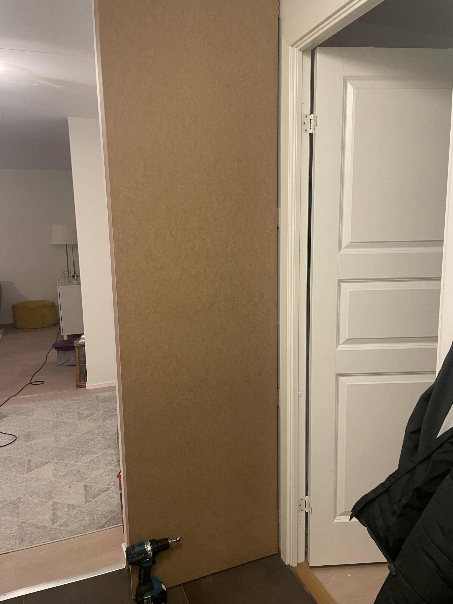

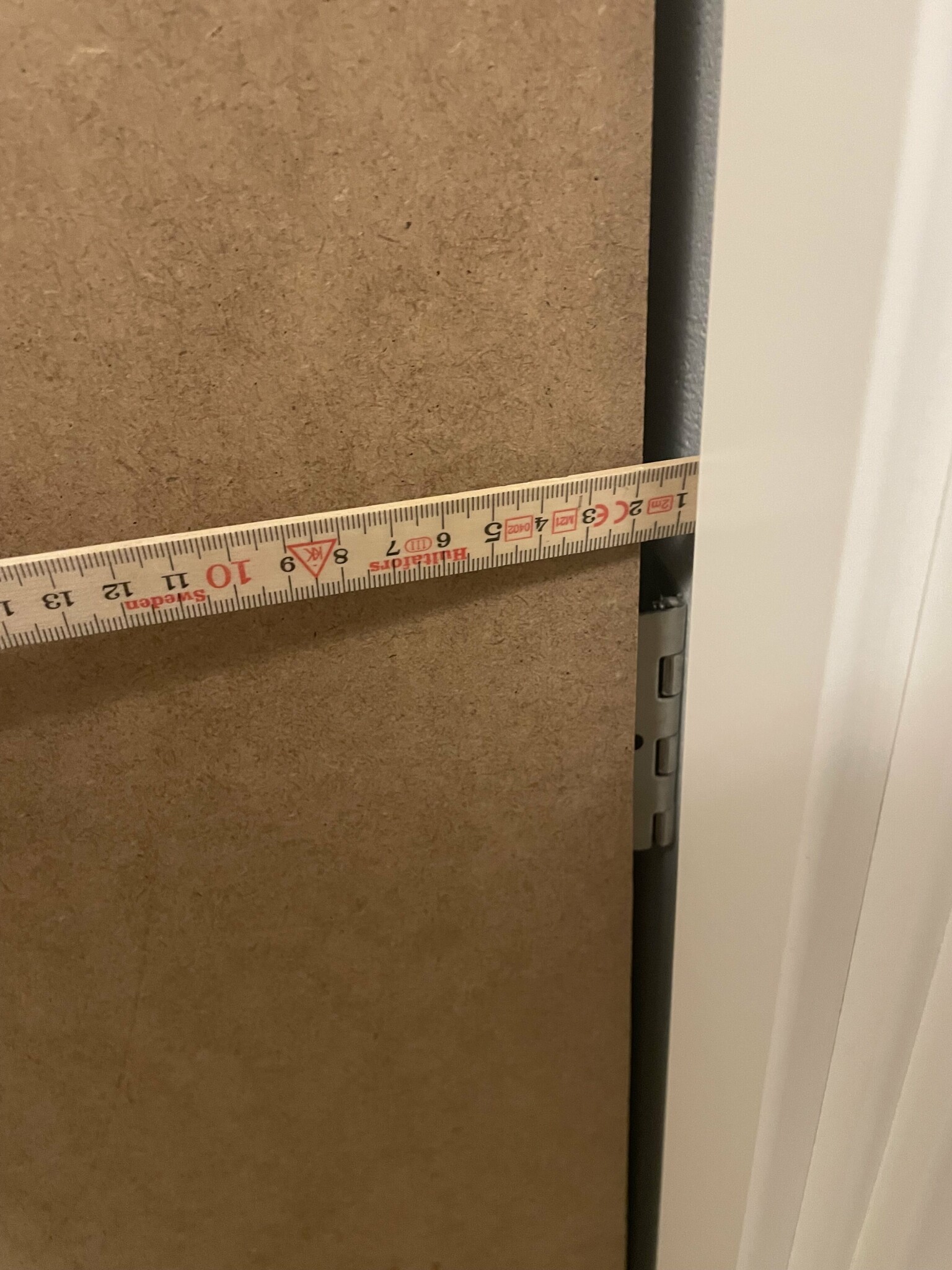

Har byggt mig ett eget proppskåp med mdfer, tanken var att det skulle se ut som en vägg snarare än ett skåp då det är det första man möts av när man kommer in genom ytterdörren.
Den ska målas vit, ha golvlist osv MEN för att kunna öppna dörren (vilket är den främre delen) så behövde det vara mellanrum mellan väggen och gångjärnen (ledgångjärn) vilket tar bort känslan av att det är en vägg..
Vill kunna dölja gångjärnen på ett snyggt sätt men kan inte komma på hur, någon som har tips?

Vore det inte bättre att använda rätt typ av gångjärn? Titta hur det funkar i ett modernare kök med luckorna.
Edit, ser nu att det kommer ta i fodret på dörren.

Hur menar du då? I köksskåp är det en utsågad försänkning i dörrarna som man fäster ena sidan av gångjärnen på och sen klickas i. Det är lite för komplext för en hemmabyggare som jag att fasa ut i en mdf 😅
Kanske ska tillägga att väggen inte är rak och jämn heller utan byggt på 60-talet av blåbetong så det är väldigt poröst och snett så för att få ”dörren” att sitta rakt har gångjärnen fått sättas lite olika varandra.
Lamellgångjärn, de är gjorda för ditt enda mål.

Lamellgångjärn är lite jobbiga att montera så kanske inget för dig.

Visste inte ens att det fanns, men har googlat lite o hittade för inborrning (så man slipper fasa ut hål). Det verkar som en mycket enklare lösning ju, tusen tack! 🙏
