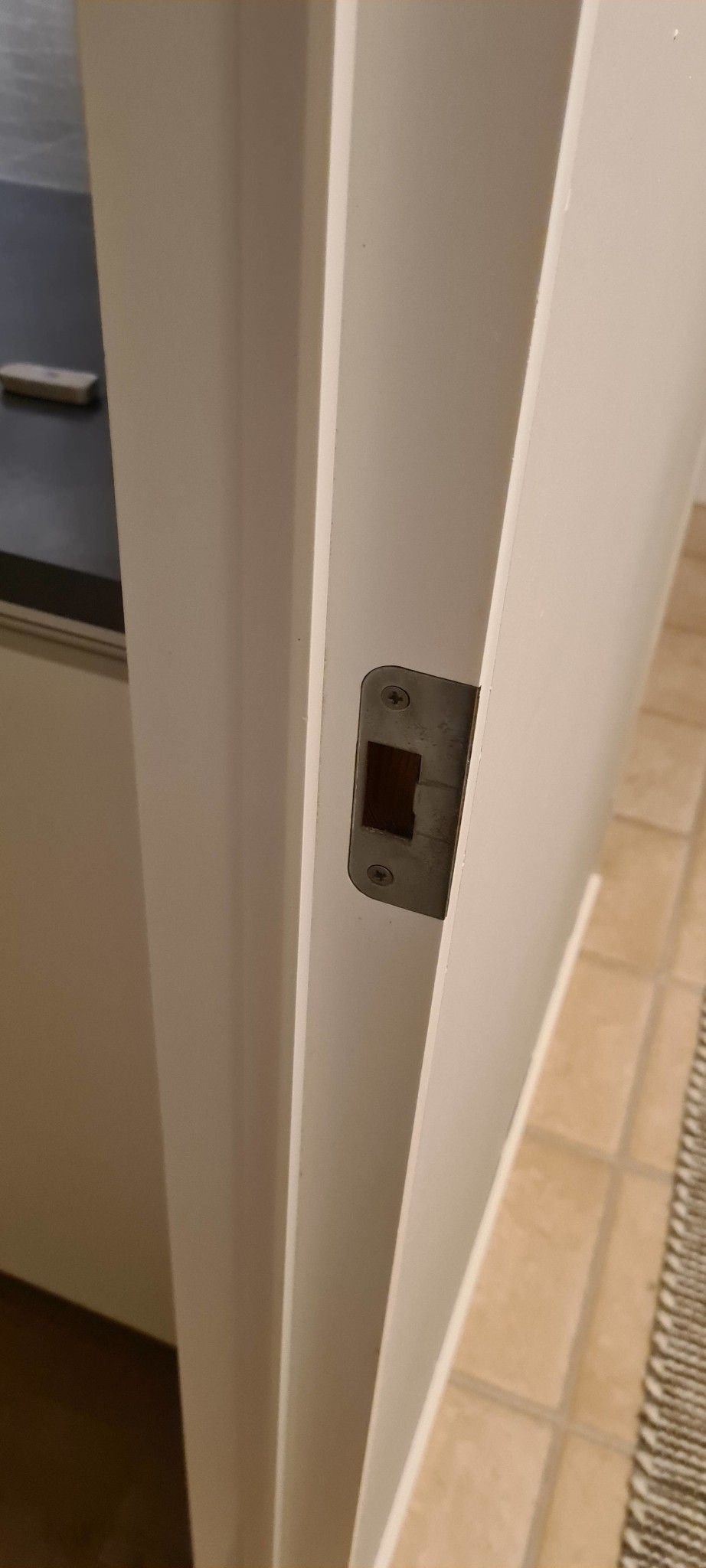

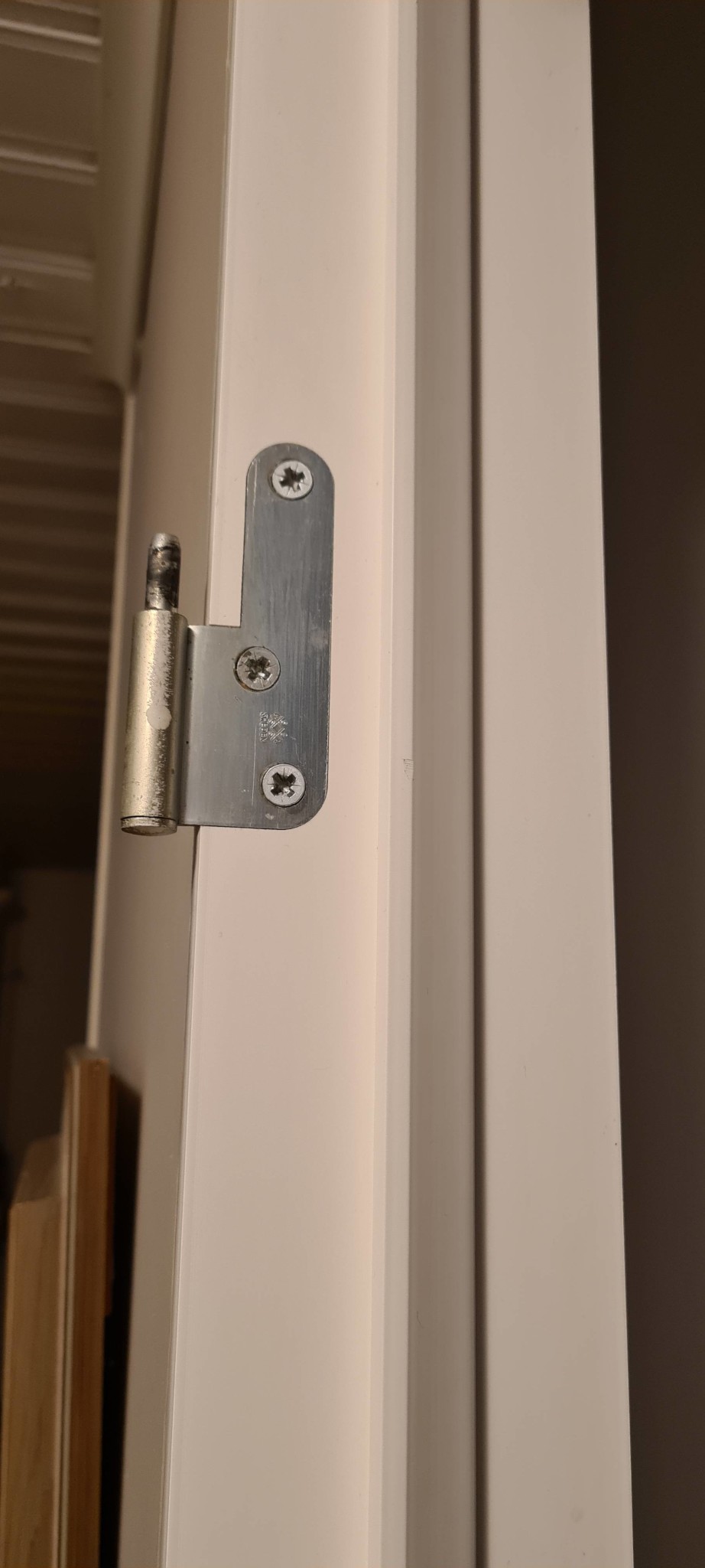

S SiIIen #1 Medlem · 19 inlägg 19 jan 2023 19:44 SiIIen Medlem 19 inlägg 19 jan 2023 19:44 #1 Innerdörr som tagits bort. Något smart sätt att dölja märken om jag tag bort gångjärnen? Inloggade ser högupplösta bilder Logga in Skapa konto Gratis och tar endast 30 sekunder Inloggade ser högupplösta bilder Logga in Skapa konto Gratis och tar endast 30 sekunder #dölja #dörrkarm #gångjärn
O Obygd #2 Medlem · 84 inlägg 19 jan 2023 19:52 Obygd Medlem 84 inlägg 19 jan 2023 19:52 #2 Spackla och måla?
raveper #3 Hobbyelektriker · västragötaland · 5 784 inlägg 19 jan 2023 20:35 raveper Hobbyelektriker västragötaland 5 784 inlägg 19 jan 2023 20:35 #3 Sätt en list utanpå.
S SiIIen #4 Medlem · 19 inlägg 19 jan 2023 20:38 SiIIen Medlem 19 inlägg 19 jan 2023 20:38 #4 O Obygd skrev: Spackla och måla? Haha, ja så enkelt är det la när du säger det så...
S SiIIen #5 Medlem · 19 inlägg 19 jan 2023 20:41 SiIIen Medlem 19 inlägg 19 jan 2023 20:41 #5 raveper skrev: Sätt en list utanpå. Jo just d Spacklar man och målar kanske det är svårare att få rätt nyans så det går ihop.

raveper #6 Hobbyelektriker · västragötaland · 5 784 inlägg 19 jan 2023 20:49 raveper Hobbyelektriker västragötaland 5 784 inlägg 19 jan 2023 20:49 #6 Det blir ju ett litet avlångt hål men det borde räcka med lite fog i.
O Obygd #7 Medlem · 84 inlägg 19 jan 2023 20:50 Obygd Medlem 84 inlägg 19 jan 2023 20:50 #7 S SiIIen skrev: Jo just d Spacklar man och målar kanske det är svårare att få rätt nyans så det går ihop. Du målar självklart hela karmen på en gång. Har själv gjort likande karmombyggnationer med gott resultat. Använd snickerispackel.

S SiIIen #8 Medlem · 19 inlägg 19 jan 2023 20:55 SiIIen Medlem 19 inlägg 19 jan 2023 20:55 #8 O Obygd skrev: Du målar självklart hela karmen på en gång. Har själv gjort likande karmombyggnationer med gott resultat. Använd snickerispackel. Jo d är sant Enda jag funderar på är att det är plast runtom så då kanske inte färgen fäster?

O Obygd #9 Medlem · 84 inlägg 22 jan 2023 18:05 Obygd Medlem 84 inlägg 22 jan 2023 18:05 #9 Plast? Är dörrkarmen i plast? Går ju att ta bort hela karmen och få en bredare öppning också om man önskar! Lite mer snickrande bara.

Demmpa #11 Husägare · Kalmar · 26 027 inlägg 8 okt 2025 15:36 Demmpa Husägare Kalmar 26 027 inlägg 8 okt 2025 15:36 #11 A asdfg975 skrev: Hej! Vi här samma problem idag! Får jag fråga hur du fixade det? Är det plastytterhölje på/runt karmen så är det lättaste och lämpligast att ta bort karmen och sätta ny omfattning.
