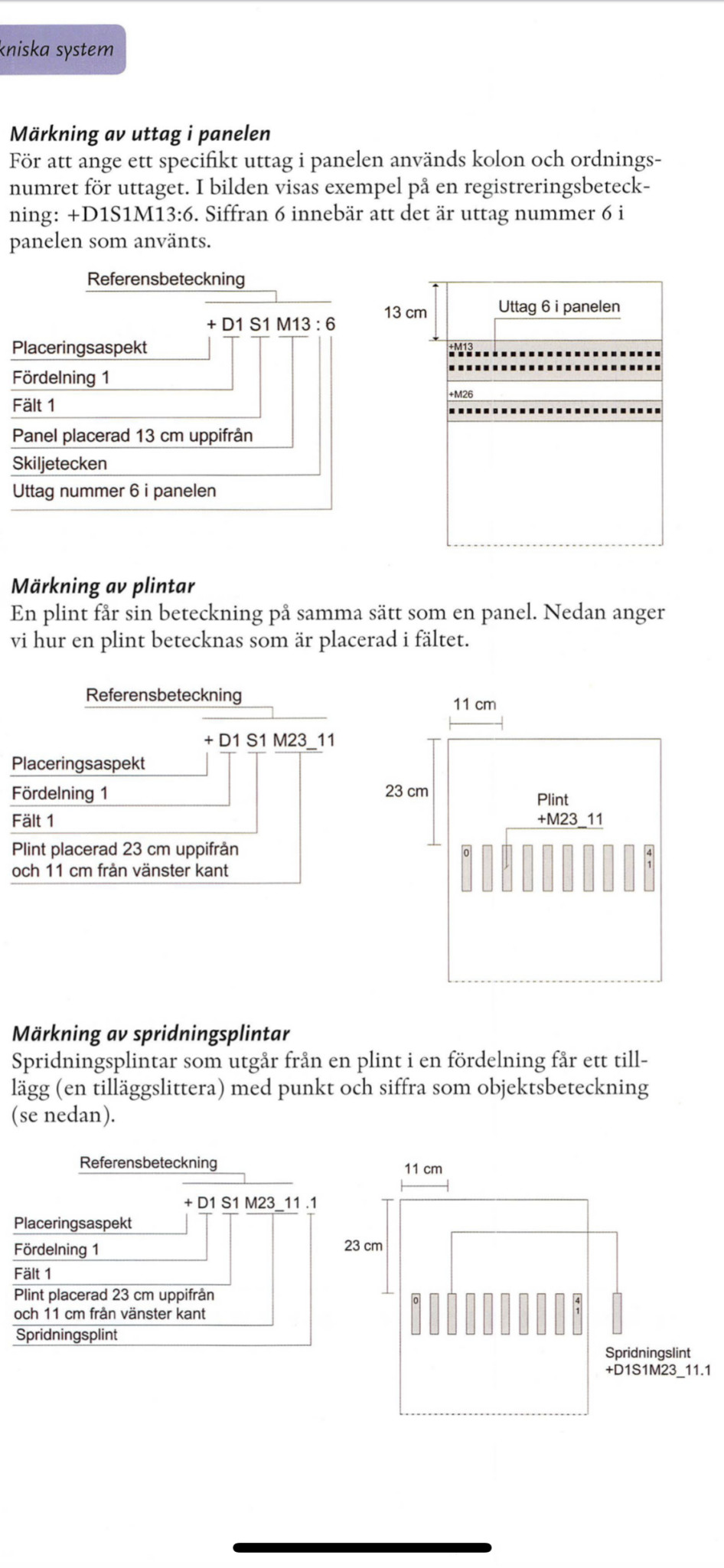

Har precis dragit rör till alla rum för dra nätverk i. Innan rören göms i lösull och skivor så vill jag dokumentera dem klokt.
Vad är ett bra system för att märka upp rum / uttag så att den centrala patchpanelen blir tydlig sen?
Finns det något bra system för att märka upp / dokumentera tomrör / dosor som lämnas för framtida bruk?
Det finns standarder för det hela, men hemma behöver man inte följa det om man inte vill.

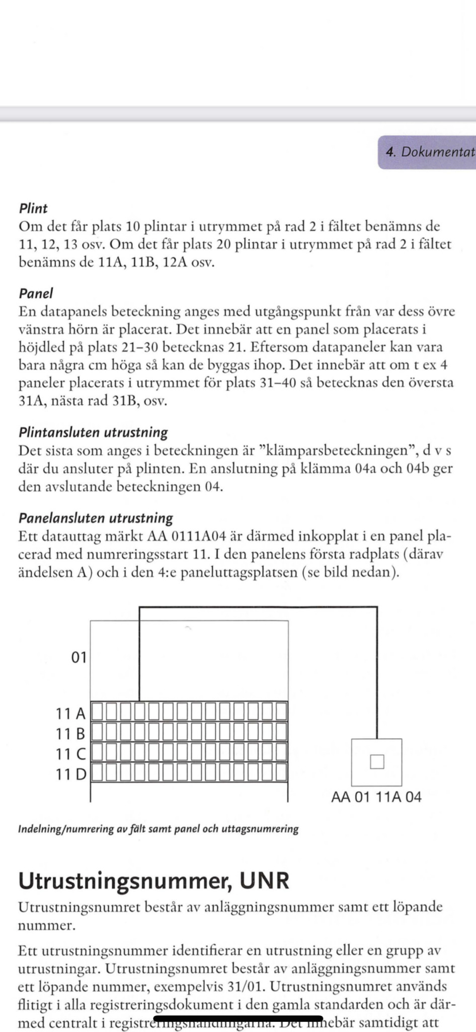

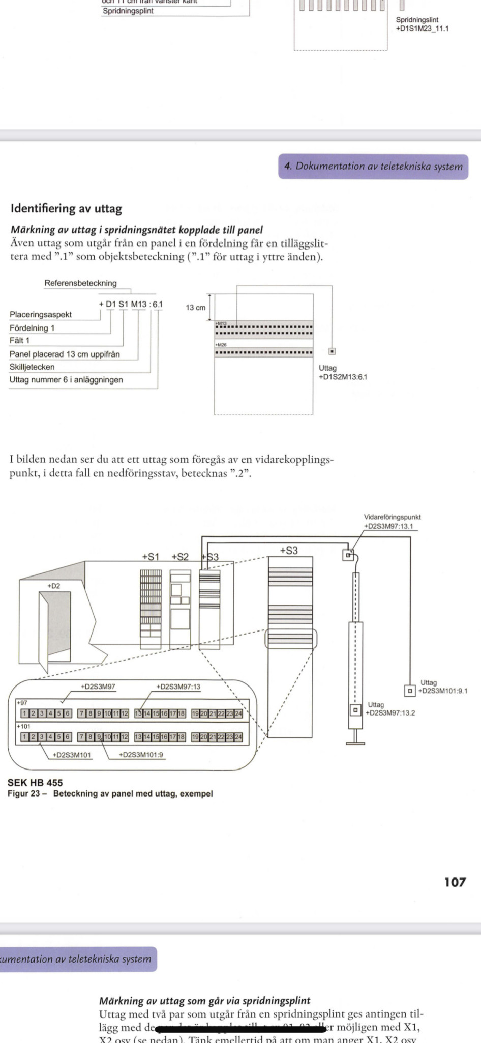

Om man vill kan man utgå från planritningen och börja markera uttag nedifrån vänster å gå rad för rad uppåt, märka uttagen/dosorna 1, 2, 3, osv, samtidigt montera i motsvarande uttag i patchpanelen.
Lite bilder ur boken ”Teleinstallation, installationshandbok”,
Bild ur boken "Teleinstallation, installationshandbok" visar dokumentation av numerering för datauttag och paneler.
Illustration som visar hur man betecknar paneler och uttag i teleinstallation.

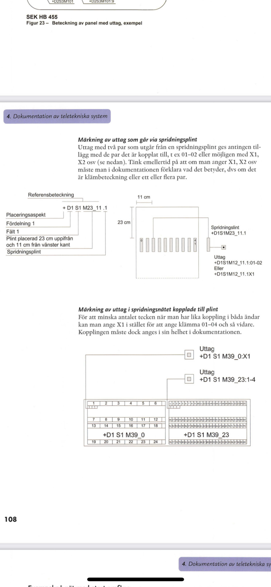

Illustration av märkning och dokumentation för teleuttag kopplat till en patchpanel enligt installationshandbok.
Diagram som visar märkning och placering av uttag, plintar och spridningsplintar inom teleinstallation.
Sidur ur bok om teleinstallation som visar märkning av panel och identifiering av anslutningspunkter.

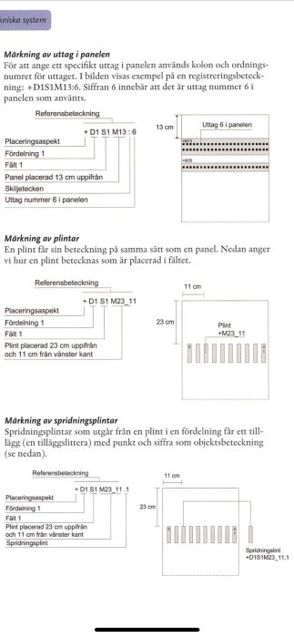

Sida ur handbok visar märkning och identifiering av anslutningspunkter för teleinstallation.
