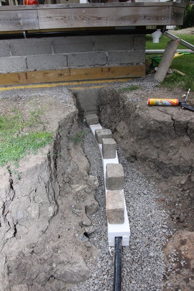

Har mer eller mindre bestämt mig för att flytta ut poolens reningsverk och pump från husets källare till ett litet poolhus utomhus som jag planerar bygga. Fördelarna med detta är att det förenklar rengöring av filter i pumpen, förenklar backspolning (något vi gör alldeles för sällan idag) och minskar risken för översvämning i källaren.
För att göra detta måste vattenrören till och från poolen flyttas från ena sidan av poolen till den andra. Nu undrar jag hur djupt jag bör lägga vattenrören mellan poolen och reningsverket samt pumpen för att det ska vara frostsäkert. Bor i Skåne.

Jag gjorde lådor av cellplast, limmade med fogskum.
