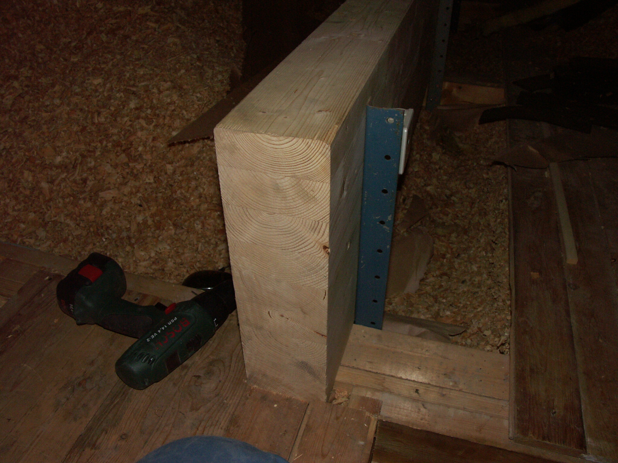

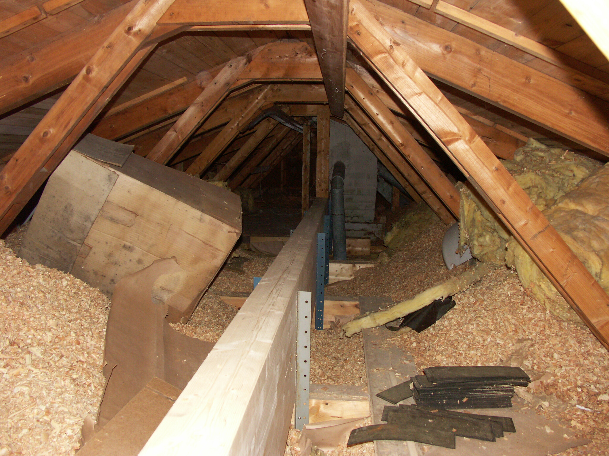

Så här gjorde samma övning här hemma för 20 år sedan. Balken är 115x någonting. 420mm kanske? 6m lång. Nedböjning efter 20 år = 0 cm.
Oorganiserad vind med träbjälkar, isolering, träspån, låda och skräp.
Träbalk med metallstöd, batteridriven skruvdragare, sågspån, grovbyggnad, inomhusarbetsplats.
[bild][bild]
Hej, Vad använde du för skruv? Och vet du dimensionen på vinkeljärnen?
Vanliga ankarskruv. Dimension på vinkeljärnen har jag inte koll på 3-4mm gods antar jag, och 40x40mm cirka, kom från något gammalt hyllsystem. Du kan nog hitta bättre byggbeslag idag bland lite med ändamålsenliga produkter.
