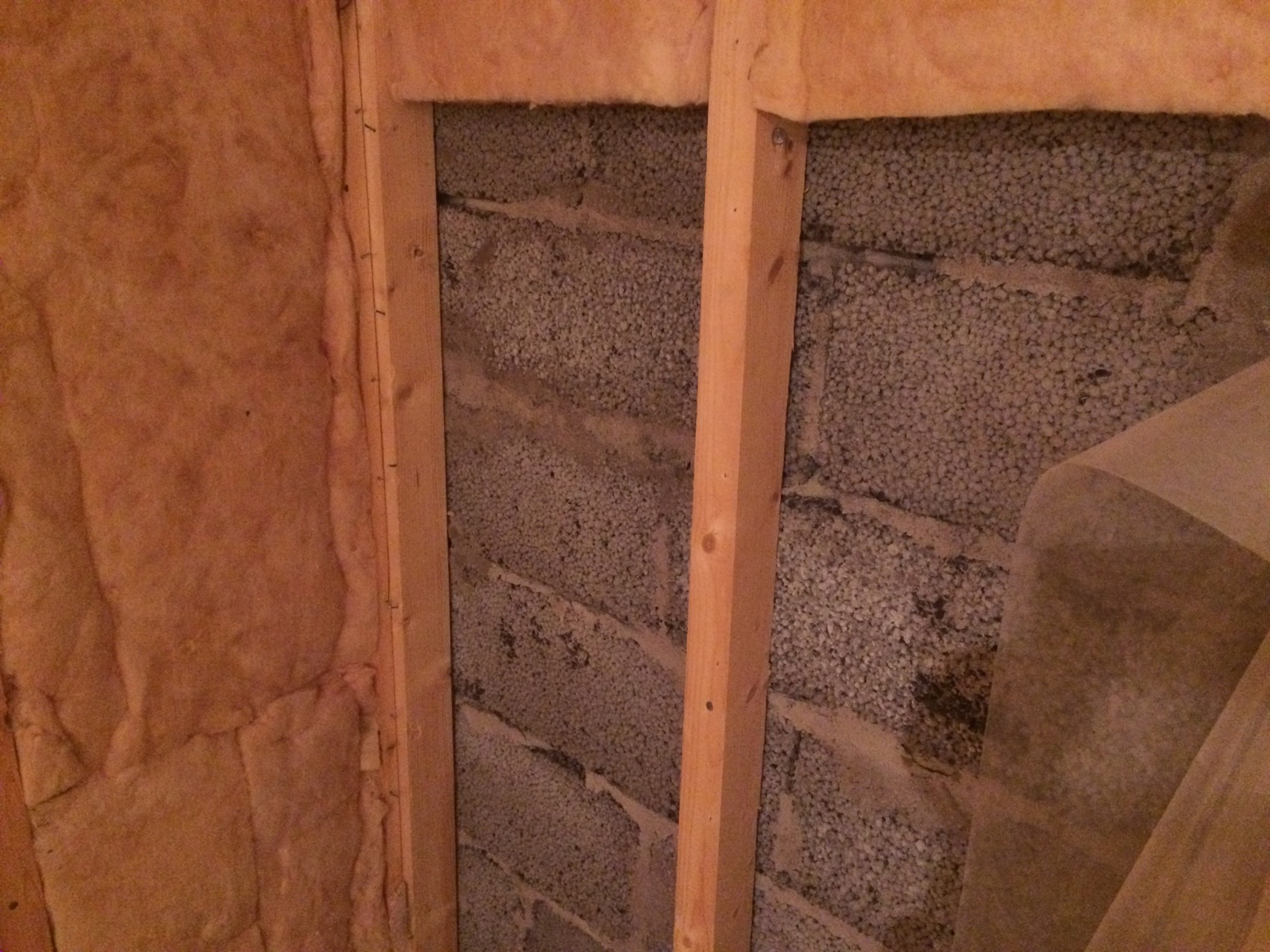

Så här ser väggarna ut. Här har jag tagit ner spånskivorna och plasten i ett hörn. Jag har även tagit ut lite isolering för att se hur det ser ut bakom. Det är totalt kruttorrt. Inte ett spår av fukt. Och då har det alltså varit inplastat i snart 50 år. De här reglarna är ju i bättre skick än när de kom från brädgården. Men syllen längst ner har lite spår av fukt. Även om de är torra nu.
Om jag tar bort gamla spånskivor och plast. Samt byter ut syllen mot en stålsyll. Är det klokt att sedan sätta ny gips på det här? Ingen plast bakom alltså?

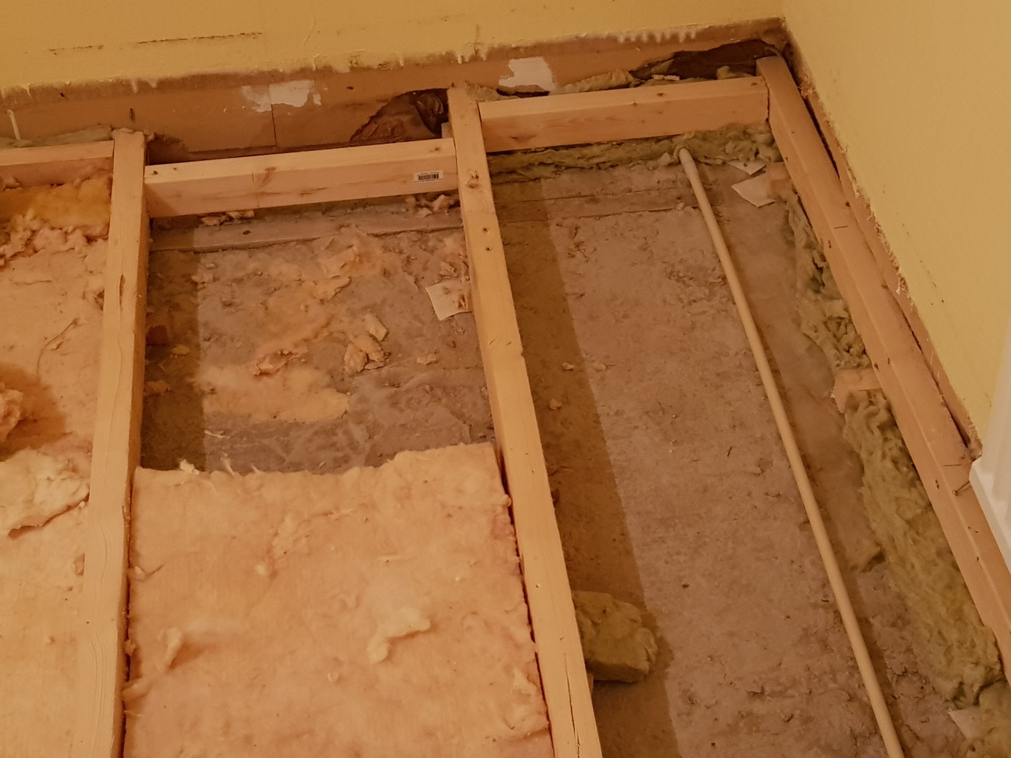

Så här ser golven ut.
Även de helt torra. Det finns spår av fukt på de träklossar som pallar upp reglarna. De träklossarna har stått med ändträ mot betongplattan. Man kan se att det finns fuktmärken ca 1cm upp i på träet. Golvet tänkte jag regla om. Nivell eller granab eller motsvarande. Förhoppningsvis behöver jag inte ventilera.
Jag är tacksam för synpunkter och kommentarer.

Men om det funkat bra med plast, varför vill du då bygga öppet nu?

Om utrymmet är ständigt uppvärmt funkar gips alldeles utmärkt. Lecastenen är bättre än betonghålsten eller betong som källarväggmaterial. Där gör plasten ingen skada men heller ingen nytta. Det är typiskt att syllen nära betongen är det som tagit mest skada.
Den plasten som sitter där går ända ner på golvet och ligger utvikt på betongplattan. Med andra ord så har alltså syllen legat inplastad mot betong och vägg. Det känns ju inte bra. Så jag tänkte att jag som minst ska ta bort plasten längst ner i alla fall. Och då känns det ju som att det är lika bra att ta bort den helt. Eller? Jag sätter ju ventilerade socklar sedan. Så min tanke är att även nedersta delen av väggen ventileras via socklarna.D Daniel 109 skrev:

Med tanke på hur fräscht allt ser ut att vara efter snart 50 år så vore det väl konstigt om det inte skulle kunna hålla några årtionden till om jag nu förbättrar ventilationen i konstruktionen. Vi har nyligen dränerat om och isolerat utsidan av muren också.D Daniel 109 skrev:
Jag tycker det nästan råder en hysteri runt sådana här riskkonstruktioner. Bara för att en del hus har stora problem så innebär det ju inte att alla hus har stora problem. Så jag tycker att man kanske i större utsträckning borde anpassa åtgärderna efter rådande förhållanden snarare än att rätta in sig i en nationell standard.
Har ni dränerat och isolerat har ni ju helt klart förbättrat förutsättningarna. Jag är bara lite frågande till dina slutsatser att det skulle vara bättre utan en fuktspärr, när det uppenbarligen funkar bra med fuktspärr, men du vet inte om det skulle funkat utan.
Jag kan inte säga att det inte kommer att funka, men jag förstår inte resonemanget.

Skälet till att man använder ångspärrar är att man vill förhindra att vattenångan i inomhusluften ska kondensera i väggen. Framför allt när man använder mineralull som isoleringsmaterial, som då förlorar mycket av sin isoleringsförmåga. När det yttre skiktet i väggen består av någon sorts mursten eller massivt trä är risken för kondens i innanförliggande mineralull liten. Plasten i detta fall gör ingen nytta men representerar en potentiell risk.
Menar du att det är en fuktbelastning utifrån? Eller vad består risken i?
